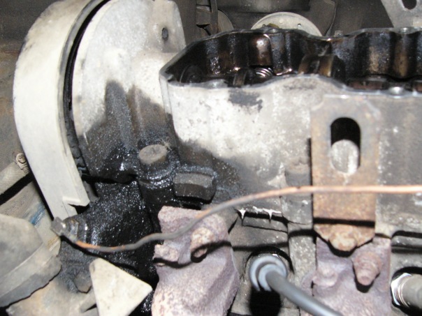

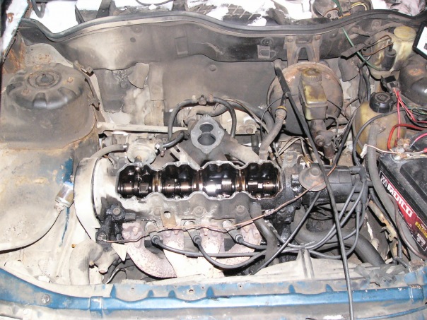

Отправлено 12 Январь 2011 - 16:02
Цитата(Nightrace @ 9.1.2011, 12:40) Просмотр сообщения
Интересует, как мне избавиться от масленных подтеков на движке, и какова их причина? (на фотках все видно) [attachmentid=65214][attachmentid=65213][attachmentid=65212][attachmentid=65215][attachmentid=65216][attachmentid=65217]
ребят, оч нужна помощь! подсказывайте че менять мне нужно, по фоткам. Тороплюсь собирать двиг, чтобы ехать на сварку.
Сообщение отредактировал Nightrace: 12 Январь 2011 - 16:51
#325 Ramzes50
Ramzes50
  • Cообщений: 1 477
  • Город:Камышин
Отправлено 12 Январь 2011 - 17:25
Между постелью распредвала и головкой нет прокладки, там просто сажают на герметик, или же у тебя течет сальник распредвала (по фото сказать трудно)
1. Чтобы устранить первую протечку, надо откручивать головку, по книжкам пишут что болты одноразовые и их менять надо при каждом вскрытии, я так и делал, но тут писали что кто-то заворачивал старые болты и они держали. Если у тебя этот случай и течет не ручьем, то я бы забил на это (хоть и не приятно что в масле).
2. Если у тебя течет сальник распредвала, то его менять не сложно,надо снять ремень генератора, ремень ГРМ, снять верхнюю шестерню ремня ГРМ, выковырнуть старый сальник и запрессовать новый.
Сообщение отредактировал Ramzes50: 12 Январь 2011 - 17:27

Отправлено 12 Январь 2011 - 18:00
Я бы на твоем месте поменял болты и положил красный герметик (только не переусердствуй). Если болты не найдешь, обойдись только герметиком. А сальник распредвала стоит копейки и меняется за 5 минут.
тоесть просто откручиваю болты головки, снимаю постель распреда и ставлю на гермет? Низ головы останется на месте?

Отправлено 13 Январь 2011 - 00:09
Да! Токько аккуратней с герметиком и голову не сдвинь с места.

Отправлено 13 Январь 2011 - 00:39
Цитата(САНЕК66 @ 13.1.2011, 0:14) Просмотр сообщения
прокладка под головкой - ОДНОРАЗОВАЯ. нельзя открутить и притянуть голову, не сменив при этом прокладку. прогорит очень быстро!
во-во!
мля..... хотел ограничиться локальной заменой прокладки клаппанной\сальников, а тут уже башку скидывать... сварщики меня ждут уже, думаю что придется пока так сильно не лезть в двиг blink.gif

Отправлено 14 Январь 2011 - 11:49
Nightrace, Никого не слушай, если снимешь только постель, то прокладку ГБЦ менять не надо, при условии что не будешь двигать нижнюю часть ГБЦ, т.к.:
1) тосол прольётся в поршневую;
2) прийдётся сменить прокладочку.
А в былые, времена дефицита иномарочных запчастей, всё старое аккуратно обрабатывалось и ставилось на герметос.
Прикрепленное изображение
Я бы на твоём месте сильно не вкладывался в неё. При таком раскладе она долго не вывезет, утиль. Куда её варить через пару, ну максимум пару пар годков будет приблизительно тоже самое, что на фото.
