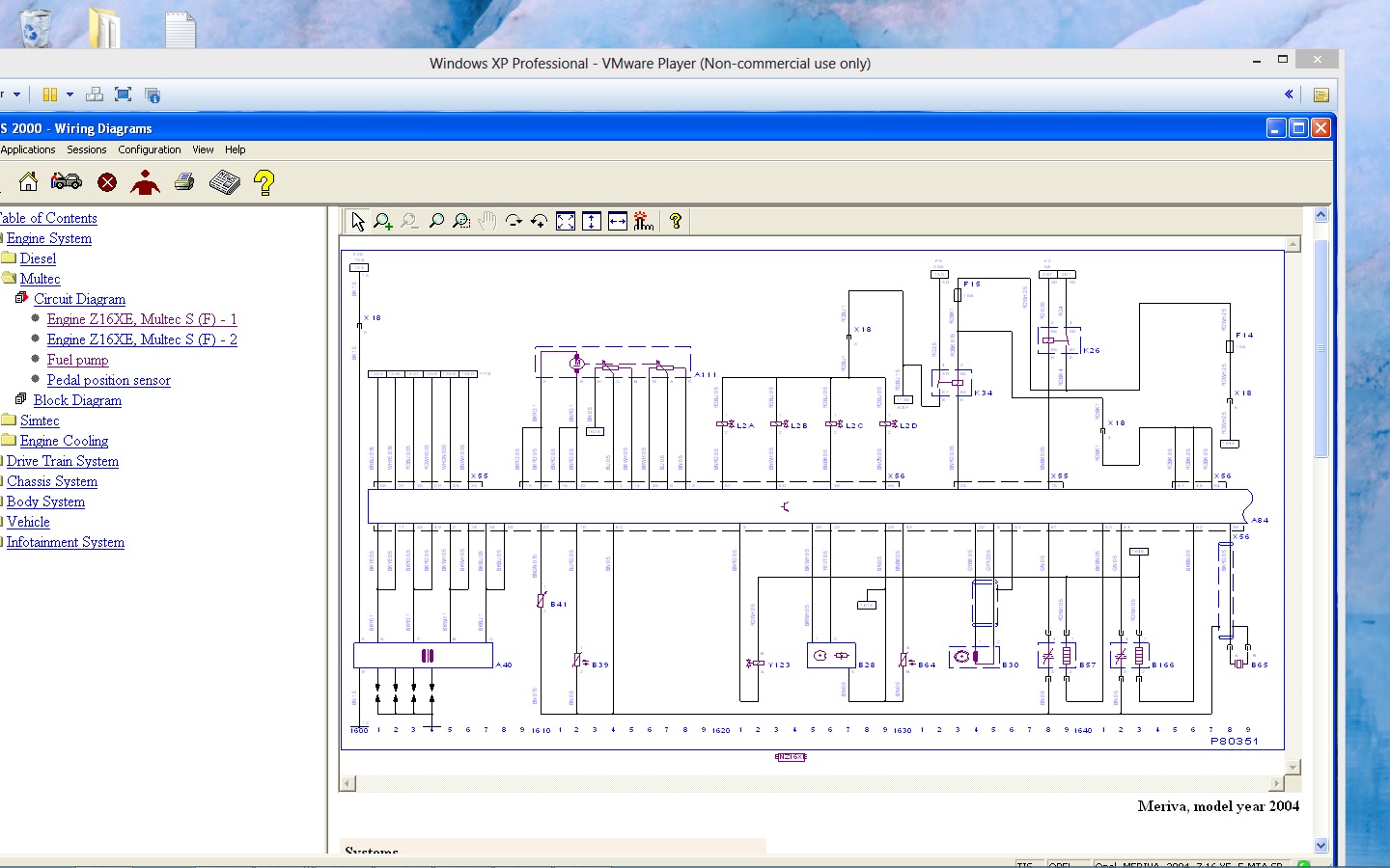

Цитата(gva485 @ 7.2.2013, 16:46) Просмотр сообщения
залез в бензобак . снял регулятор давления. до 3,7 давление держит. А что отключает насос при достижении давления. Думал реле к4 в монтажном блоке под капотом , но на его извлечение насос никак не реагирует
какой регулятор давления??? чем меряли?откуда цифры 3.7?
про реле к4 читаю в пятый раз....
уважаемый, без обид, либо пишете все понятно и расписываете все ваши действия, а не в шестой раз про реле К4, либо пойдете мыться. экстрасенсов в штате клуба нет.
да и фильтр неплохо бы поменять. под левым колесом. а то мож водичка в нем. ну или просто грязь. а потом уже курочить бак и лезть в электрику.
я не знаю что Вам даст это реле - но реле К34 расположено здесь [attachmentid=100254]
запитать насос мимо него не получится. сигнал на исполнение идет от ЭБУ. и если напрямую слаботочку пустить на насос - это нонсенс. поэтому это ЭБУ не видит давления и заставляет насос работать. мало того - от этого же реле работают форсунки. то есть питание идет на бензонасос и на форсунки. [attachmentid=100255]
не понимаю логики выдергивания реле вообще. Что вы хотите этим добиться. то есть я бы понял в обратном случае - когда насос не подает признаков жизни. но когда насос бодр и весел и работает - то надо искать либо потерю давления в магистрали. либо промерять сам насос на давление.

про фильтр - я его уже поменял . А регулятор на крышке что топливный насос закрывает , на обратке . снимал с крышки шланг обратки и накачивал давление. При давлении 3,7 по монометру клапан открывался(он механический)
Цитата(Сержпитер @ 7.2.2013, 16:50) Просмотр сообщения
я не знаю что Вам даст это реле - но реле К34 расположено здесь запитать насос мимо него не получится. сигнал на исполнение идет от ЭБУ. и если напрямую слаботочку пустить на насос - это нонсенс. поэтому это ЭБУ не видит давления и заставляет насос работать. мало того - от этого же реле работают форсунки. то есть питание идет на бензонасос и на форсунки.
спасибо за схемы их и не хватало
