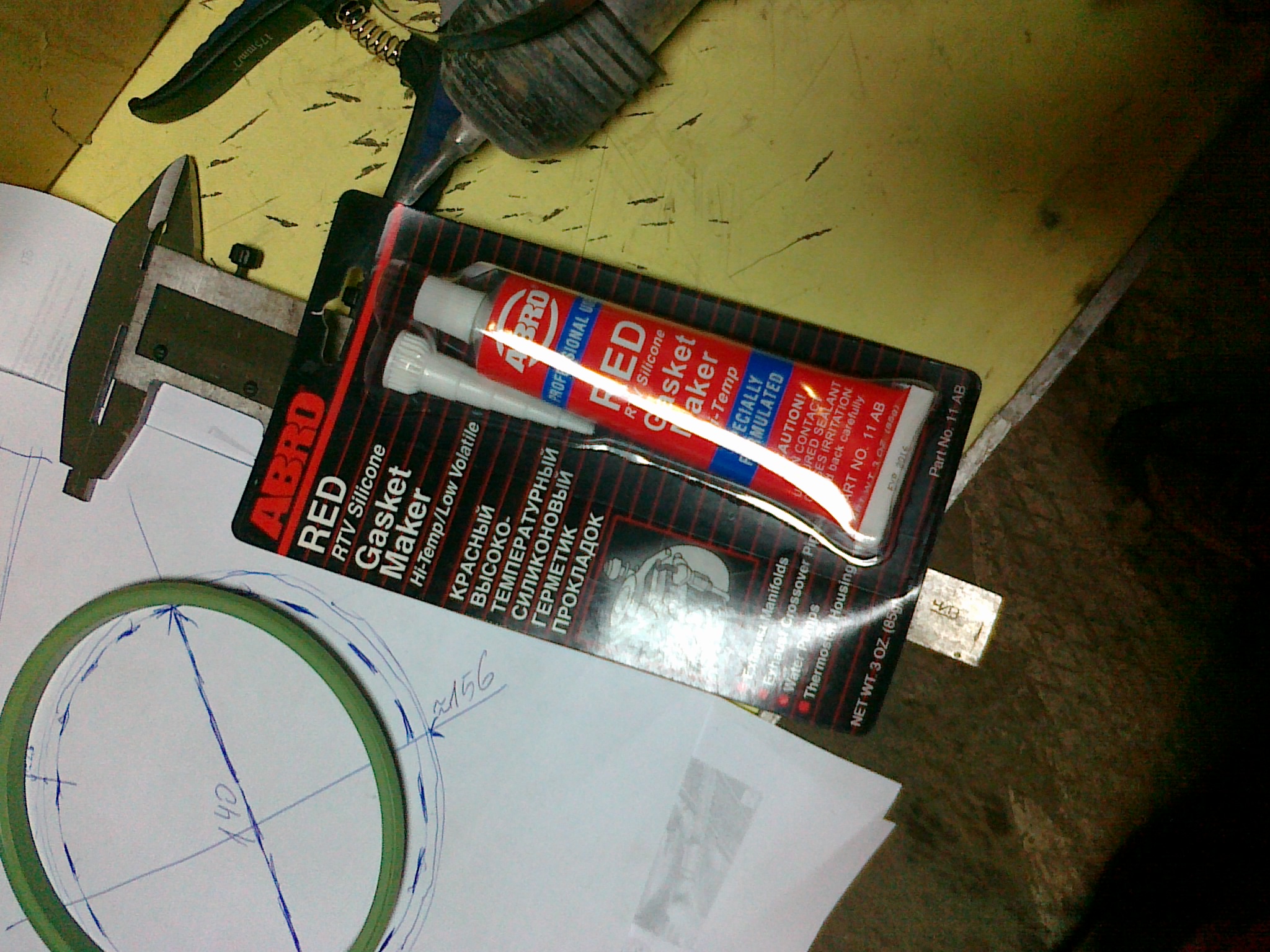

1-я проблема - зеленая резинка, стоящая между горлом бака и крышкой бензонасоса,
[attachmentid=78585]
по инструкции меняется сразу как снял насос - цена вопроса 1400руб. Т.к. она в хорошем состоянии я решил её протереть тряпочкой и для успокоения намазать специальным красным герметиком горло бака и крышку насоса снизу

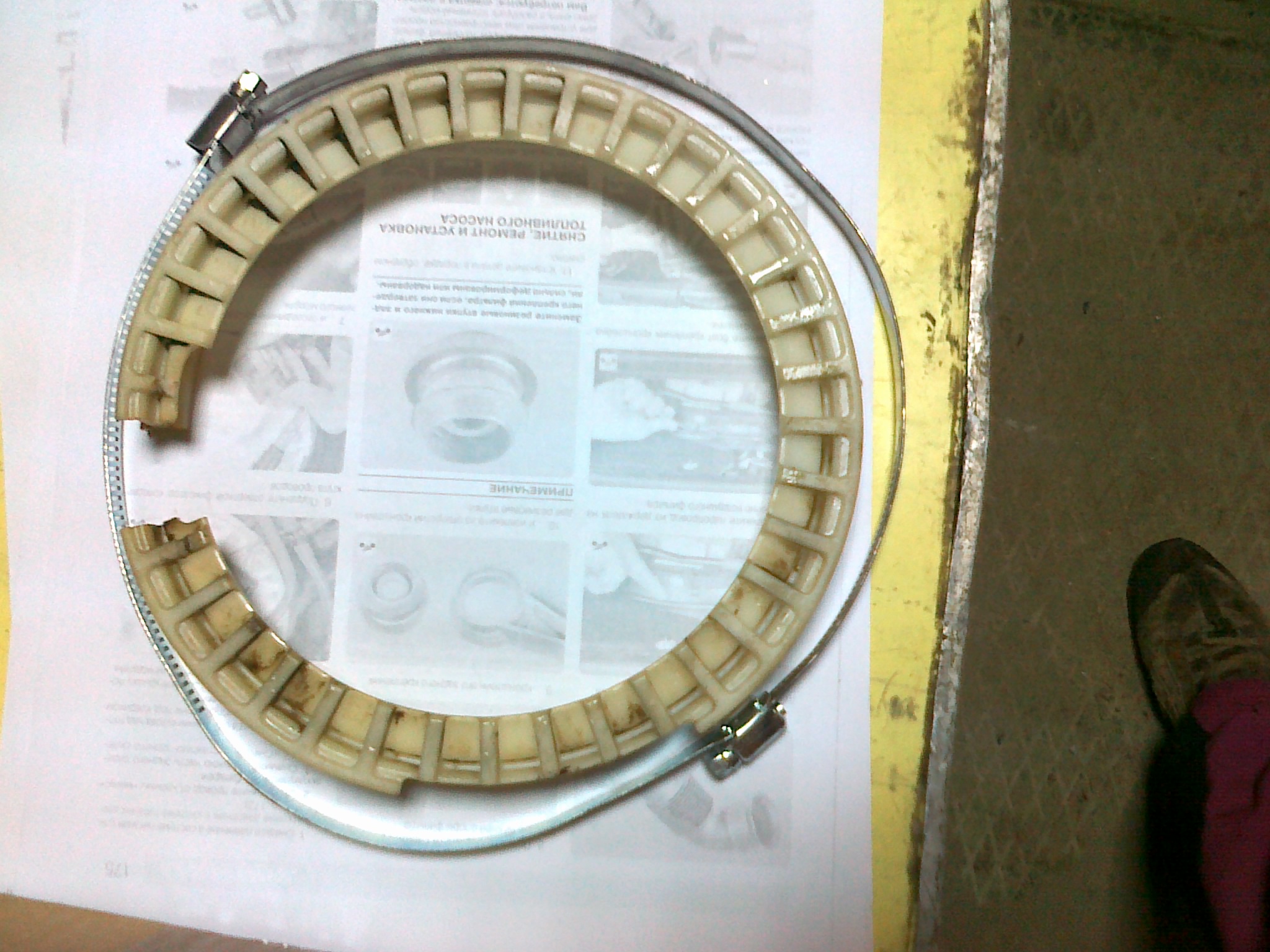

2-я проблема - хомут. Цена вопроса оригинального 480 руб.
[attachmentid=78587]
Я его заменил на обычный для водочточных труб 150-170мм за 60руб. На фотографии попытка номер раз - я там соединил 2 хомута в один и когда затягивал одна башака оторвалась от ленты хомута.

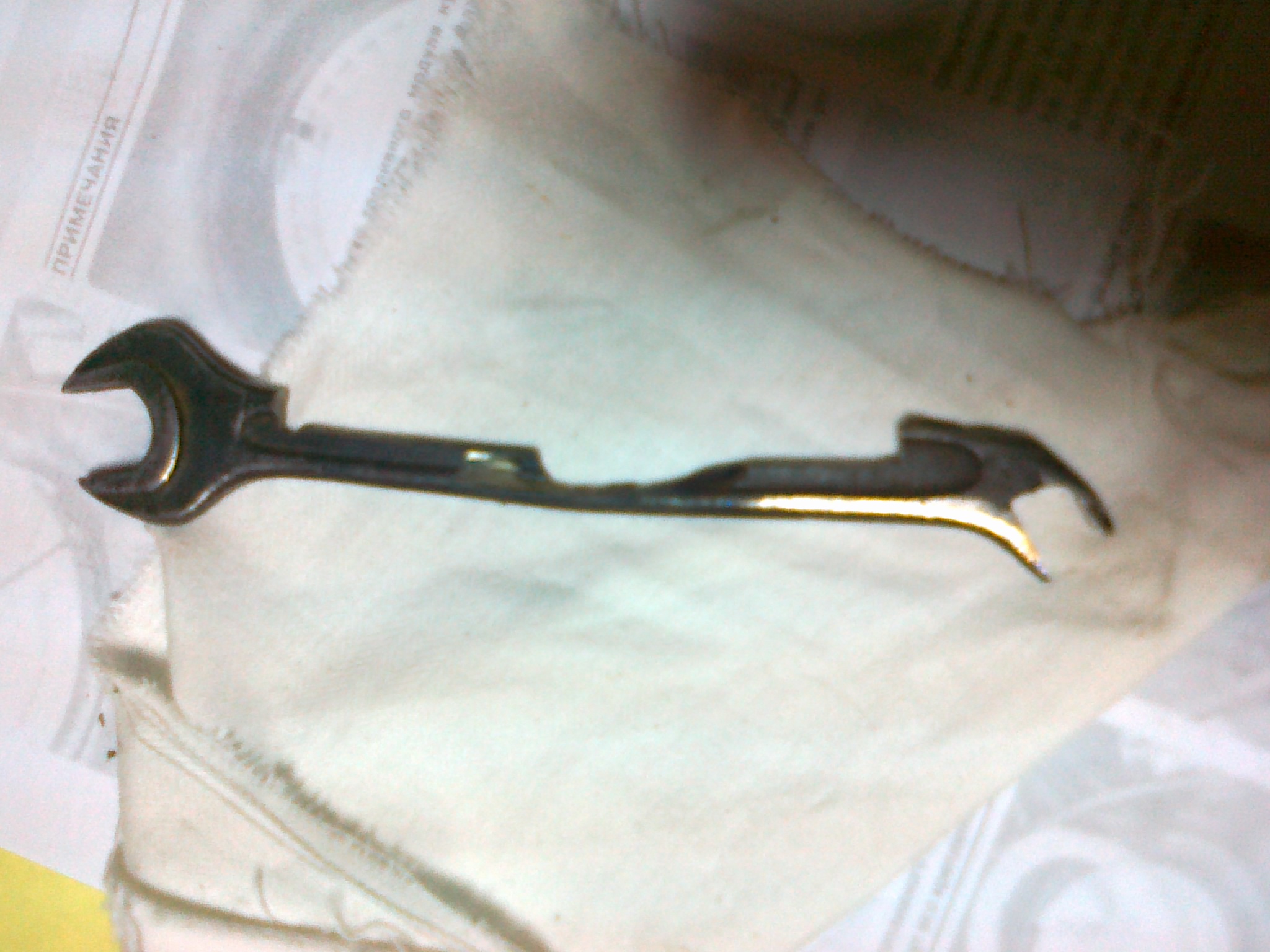

3-я проблема - как закрепить (стянуть) хомут. Проблема в том что фиг подлезишь. Решил проблему так - вытачил из старого сломанного ключа новый: [attachmentid=78589]
прорезь на нем специально сделана, чтоб ключ не упирался в кузов авто.

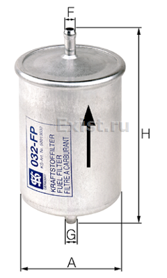

Подскажите, где стоит этот фильтр на Z16XEР?[attachmentid=87571]
Исполнение фильтра Прямоточный фильтр
Выпускн.-?, мм 8
Высота, мм 163
Сообщение отредактировал Borhes: 28 Март 2012 - 09:13
#173 bananu
bananu
  • Cообщений: 190
  • Город:Москва "СТРОГИНО"
  • Автомобиль: был opel agila 1.2, сейчас opel meriva 1.6
Отправлено 28 Март 2012 - 09:26
Под днищем со стороны правого заднего пассажира. Снизу загляните под машину и увидете...
Судя по профилю 2008год он у вас вряд ли стоит. Выносной топливный фильтр ставился до 2006года включительно. У вас в баке в насосе...
Сообщение отредактировал bananu: 28 Март 2012 - 09:28
BANANU
#174 заблудший_Сержпитер_*
Отправлено 28 Март 2012 - 09:30
Выпускн.-?, мм 8
Высота, мм 163
нет его у вас....не парьтесь и примите как данность. первый пост закреплен как бы с намеком на правду.
