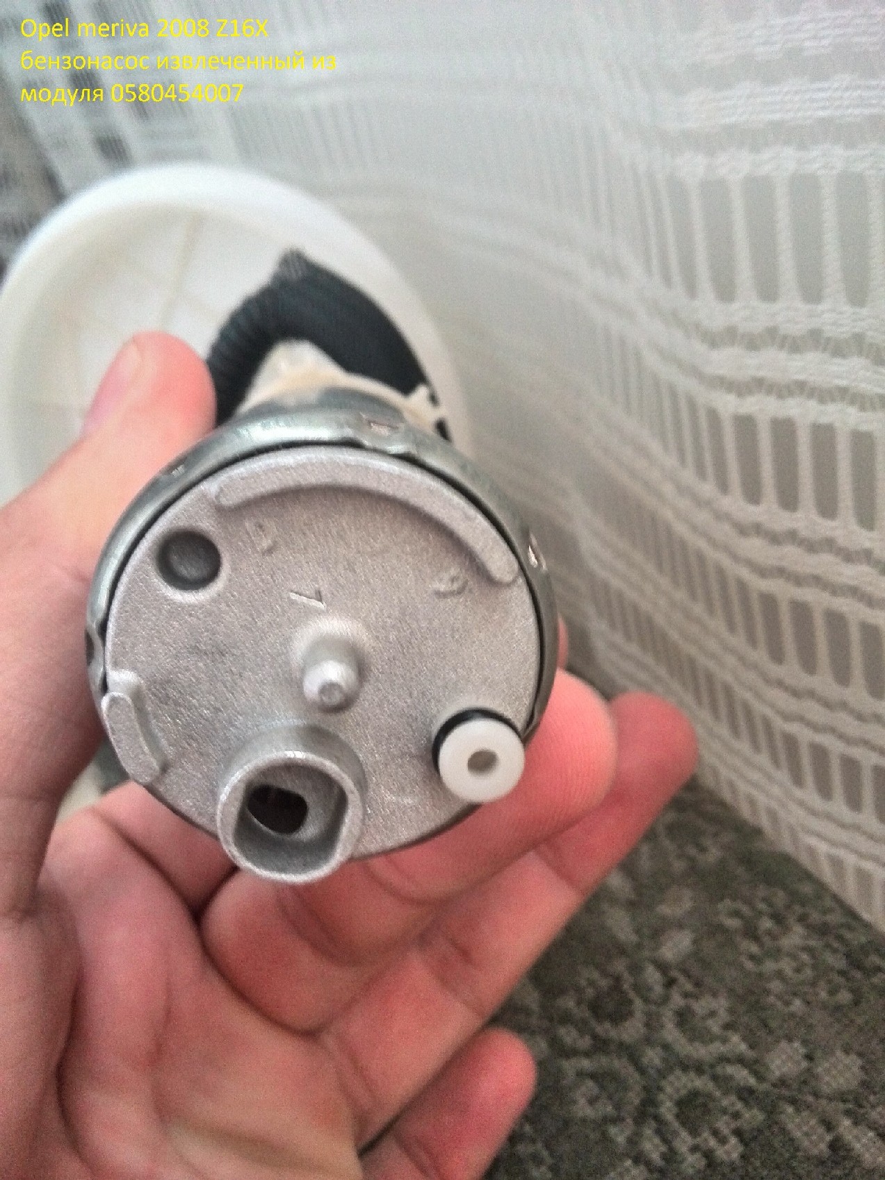

Номер самого насоса без корпуса 0580454007...на всякий случай)

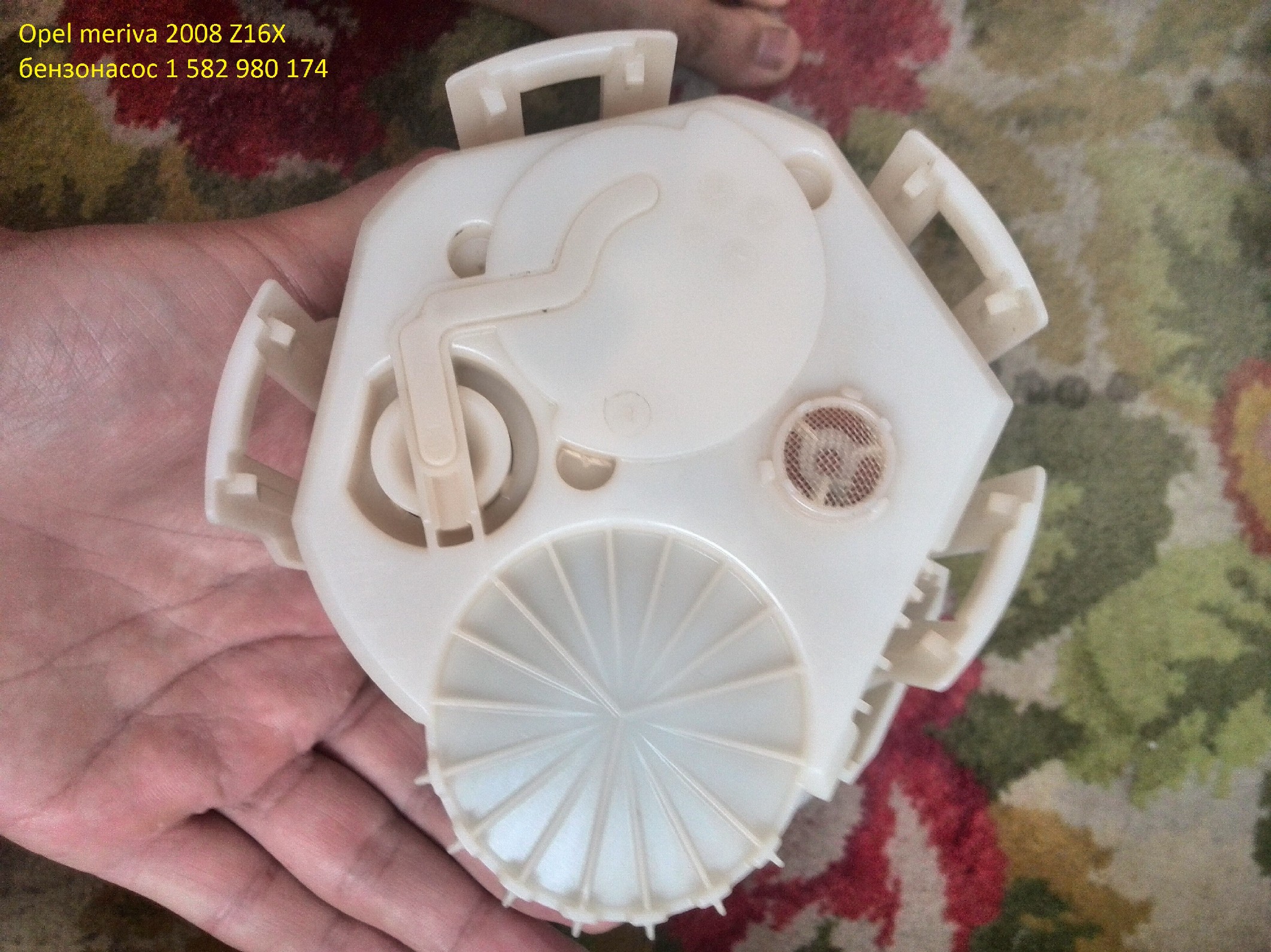

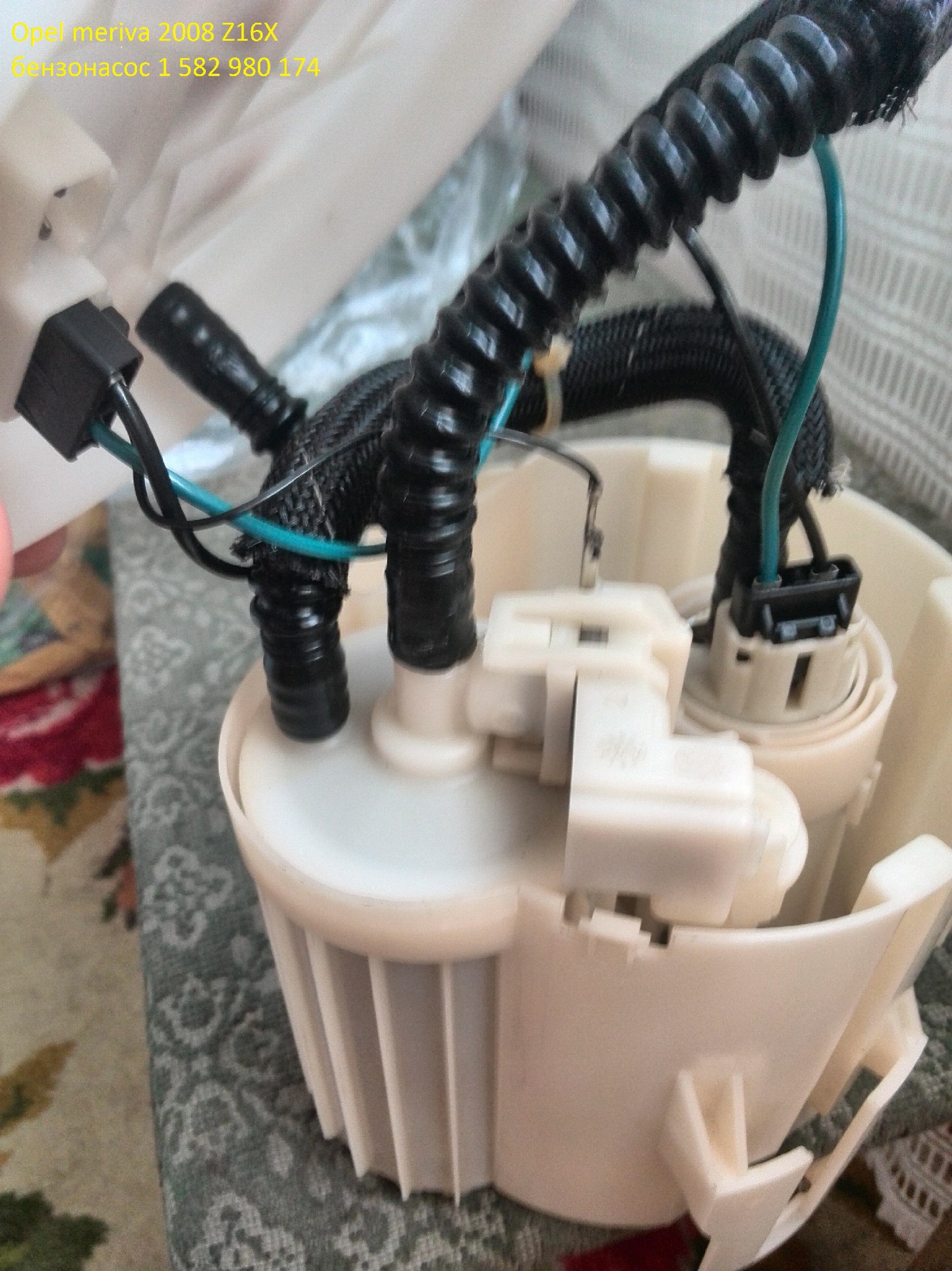

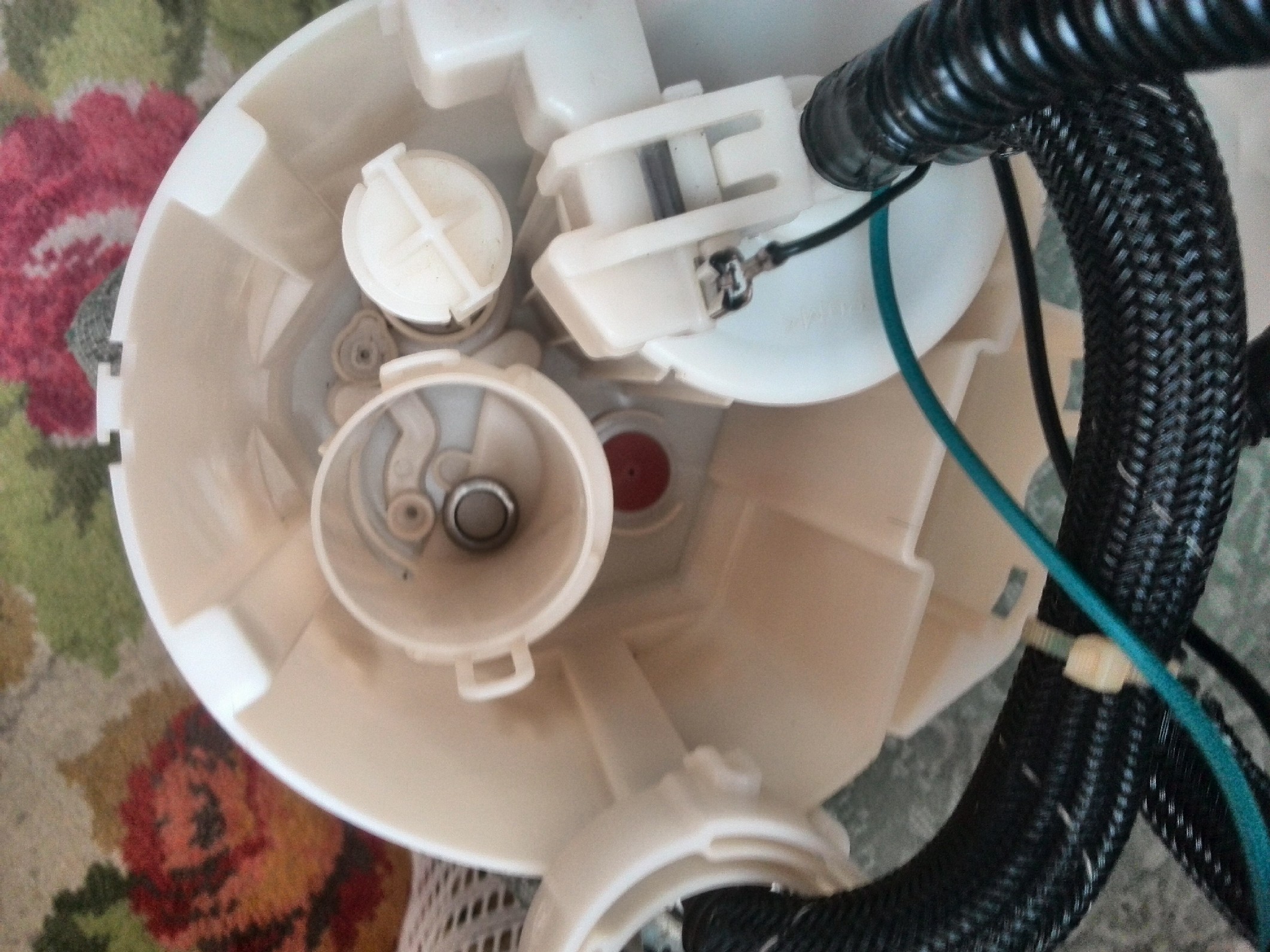

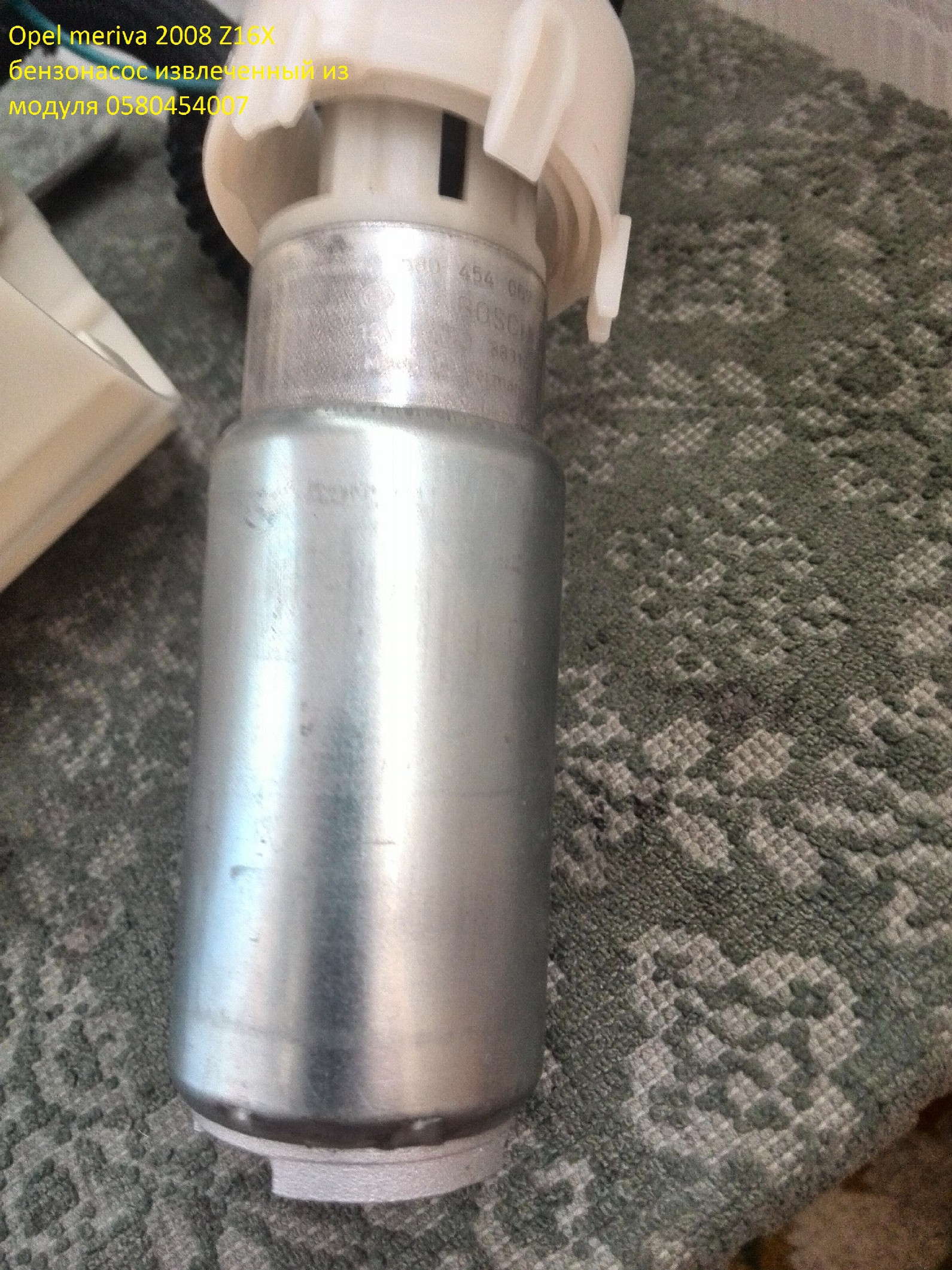

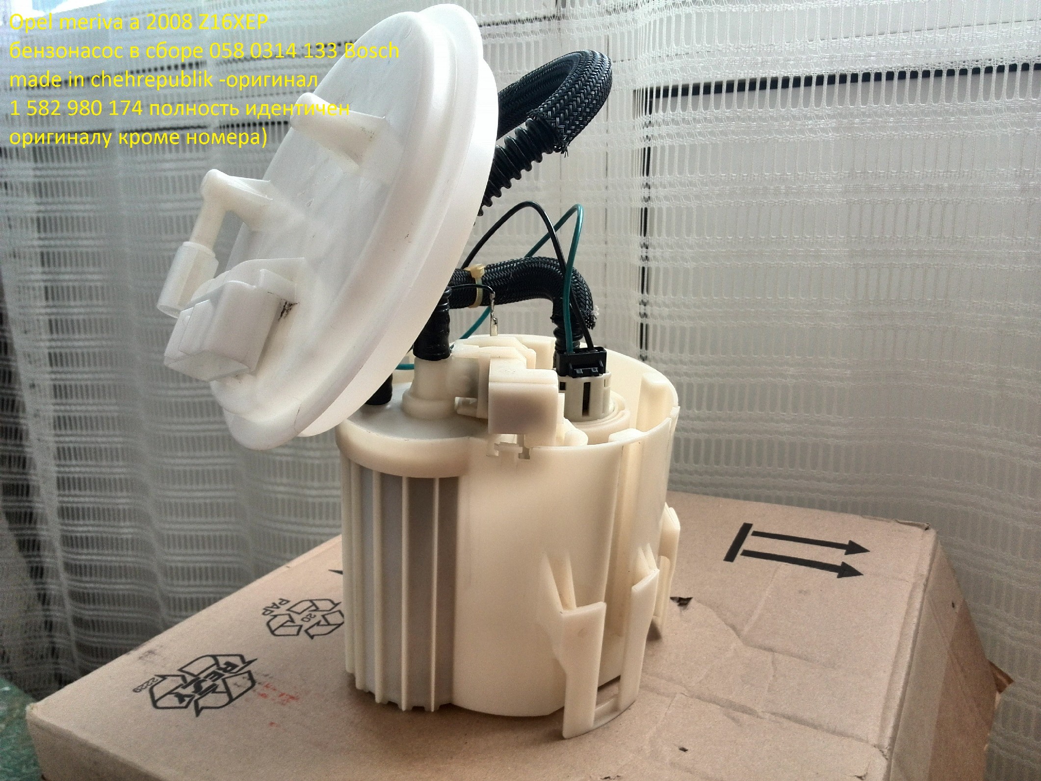

Пару фоток родного насоса...
Сообщение отредактировал krotik2: 17 Июнь 2014 - 13:31

Всем привет. Форум мне очень помог разобраться в вопросе подачи топлива, всю ветку прочитал. Вот дело дошло и самому делать, но столкнулся с нелепой трудностью.
Ни как не вытащить модуль! В книге по ремонту написано что-то типа "отогните 2 фиксатора..., аккуратно извлеките модуль".
Но они походу просто являются направляющими, а не держателями. Держателя там три, на фото отмечены красными стрелками. Их кое-как отвёрткой все оттопырил и всё равно "аккуратно" не вытащил.
Может такое быть?
Держится, как-будто на противоположной стороне модуля от фиксаторов (зелёная стрелка на фото) где-то внизу... Силу боюсь применять. Есть секрет может?
И ещё. Что именно там прочистить, какую сетку, что служит фильтром? Вживую пока модуль вытащенным не видел.
Уже спасибо.
#211 dotsent
dotsent
  • Cообщений: 455
Отправлено 16 Декабрь 2014 - 20:31
Смотрим предыдущий пост, самая центральная фоторгафия.
На перевернутом модуле видны 4 "лапы". Это, похоже, и есть фиксаторы.
И их 4 а не 3.
