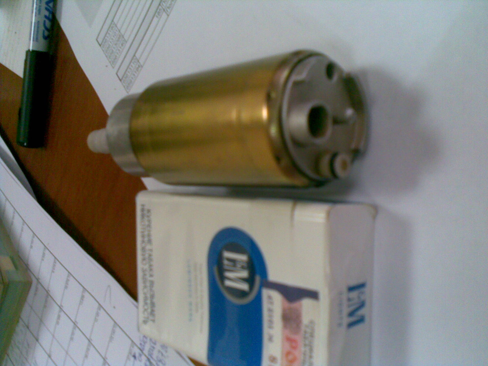

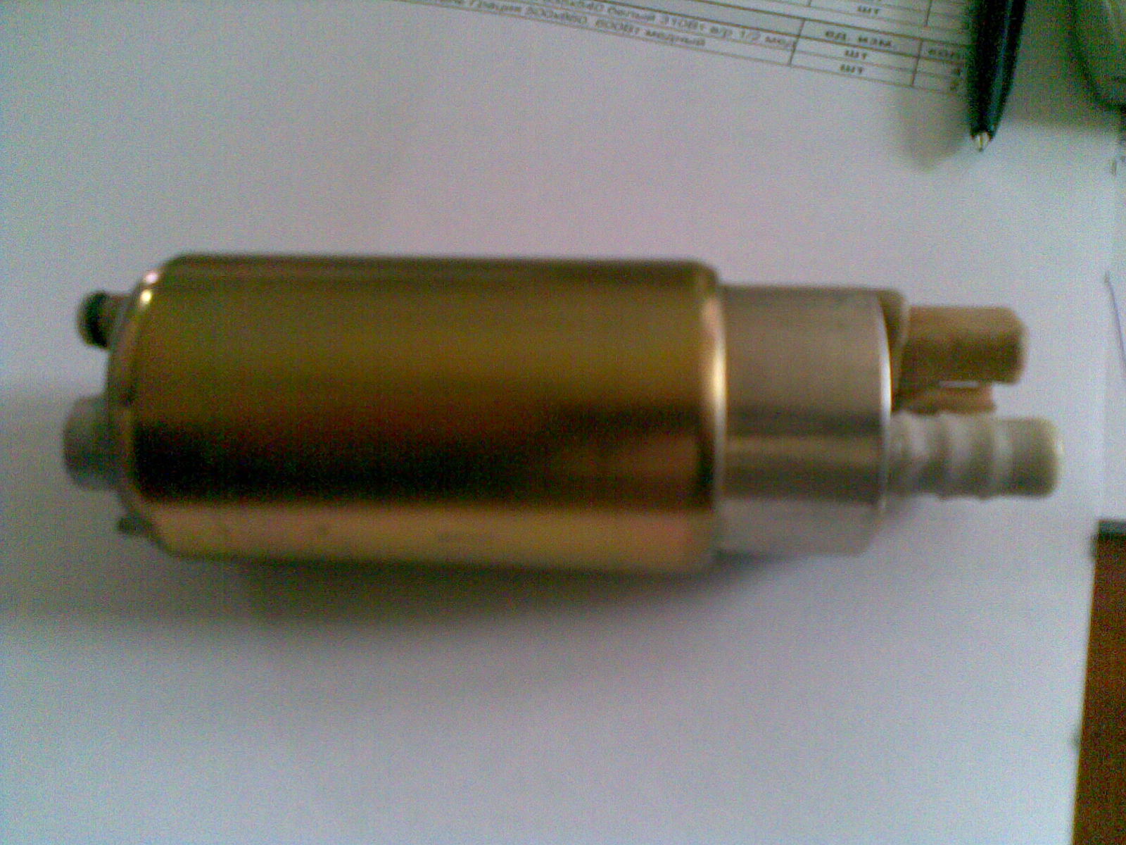

#51 Генчик
Генчик
  • Cообщений: 17
  • Автомобиль: Мерива
Отправлено 04 Март 2009 - 16:52
Цитата(Vlad B @ 27.2.2009, 12:04) Просмотр сообщения
У кого нить есть фотки самого насоса? Судя по рисунку там обычный БОШевский насос как и на всех ВАЗах, и штуцер и разъем такие же.
[attachmentid=28856] [attachmentid=28857][attachmentid=28858]

#52 Vlad B
Vlad B
  • Cообщений: 497
  • Город:СПб.
  • Автомобиль: Meriva 2007 1.6 РКПП
Отправлено 05 Март 2009 - 12:24
Цитата(Генчик @ 4.3.2009, 17:11) Просмотр сообщения
cool.gif--><div class='quotetop'>Цитата(Vlad B @ 27.2.2009, 12:04) Просмотр сообщения</div><div class='quotemain'><!--quotec-->
0 580 454 007 BOSCH
Ну всё, это полный аналог ВАЗовских. ar.gif Держу счаз в руках вазовский бензонасос - полностью идентичен тому что на фотках. bf.gif

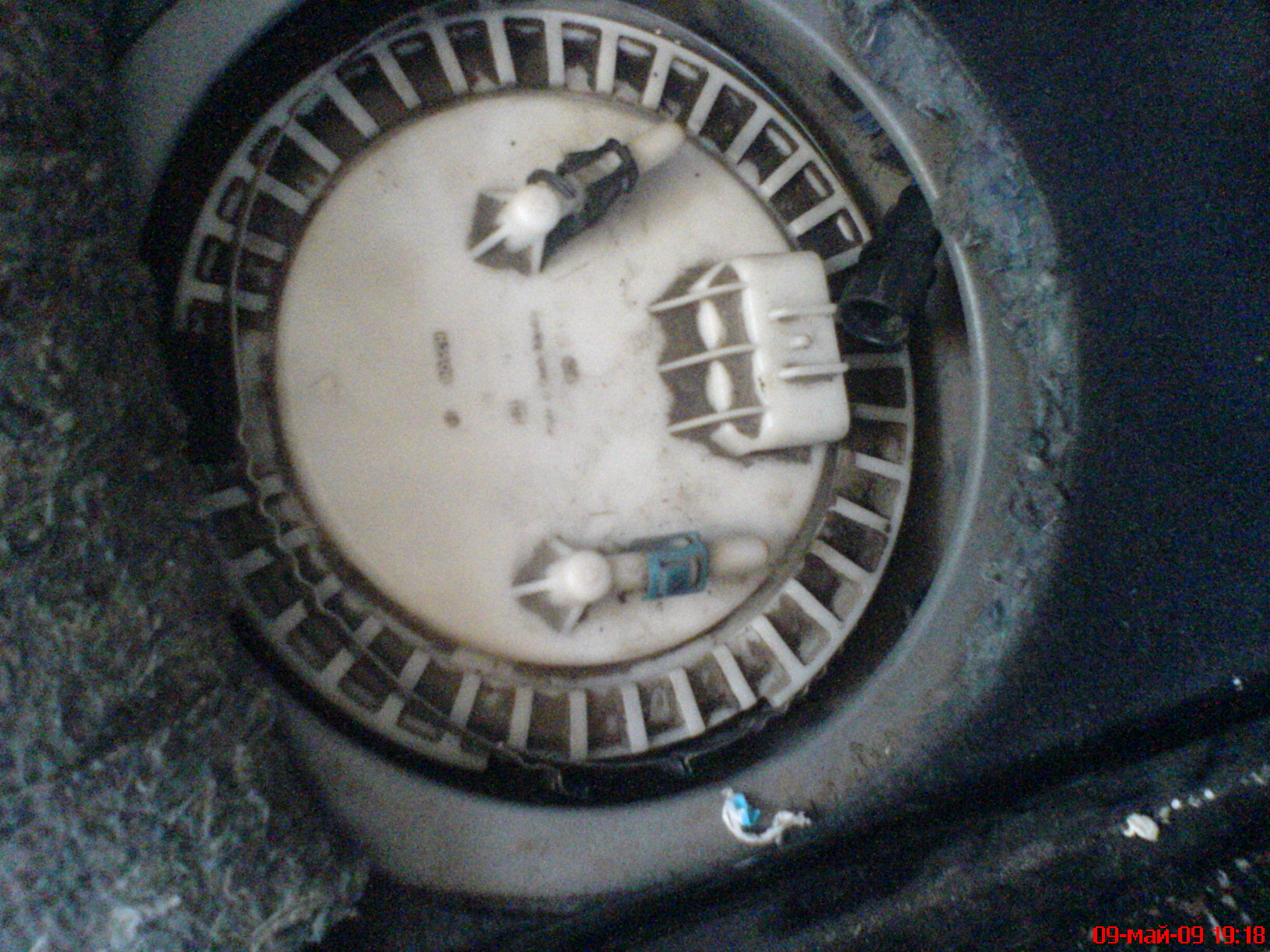

#57 zuka
zuka
  • Cообщений: 30
  • Автомобиль: meriva
Отправлено 11 Май 2009 - 18:22
ДД! Открыть то открыл но сам насос и сетку как снять?
Если Кому интересно...
1. Не сломаете клипсы на шланги и фишку на электрику.
2. соблюдайте полярность одевания шлангов.
3. железка которая крепит крышку можно заменить обычным хомутом (только большим) Я так думаю что одеть её обратно по заводски не получится.
4. Чтоб подлезть к крышке насоса отвинчиваем крепление серединного кресла 2 винтика бита ромашка. 40 или 45 и откидываем в сторону багажника по возможности подперев чем нибудь.
5. И главное, когда одеваете крышку насоса обратно последовательность такая, не одевайте резинку на крышку не получится ровно , 1)сначала смажте зел. резинку уплотнитель машинным маслом и оденьте на бортик 2) потом ровно поставьте крышку сверху и покручивая нажимайте по в всей площади должно одеться без проблем. forever.gif
