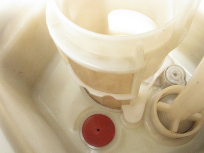

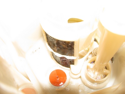

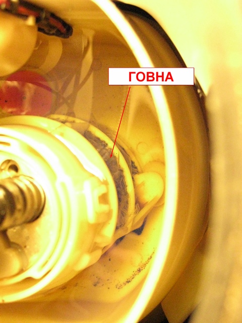

Дело было так. MERIVA 2004 z16xe
Приехал в гараж на горящей лампочке остатка топлива, с утра машинка сказала фиг тебе и не завелась. Не беда, беру канистру и на велике дую на заправку, выслущиваю дежурную лекцию о статике и пластиковых канистрах, получаю свои 10 литров и еду назад. Заливаю в бак, кручу стартер, с пол-оборота заводиться - поехали. Пока ехал по гаражам на первой 1200-1500об., все было норм. Но при выезде на асфальт попытка разогнаться успехом не увенчалась, обороты до 2500 и все, как отрубает, машина аж глохнет, при плавном нажатиии на педаль разгоняется до 3тыр и дальше обороты опять потихоньку падают до 1800-2000. Ситуация доь боли напоминала мотоцикл Ява с забитым краской топливным фильтром, через 20км мучений загорелась ошибка 0170 (чето с составом смеси), выкручиваю свечи, с составом все становиться ясно - нагар на свечах белый, соответственно смесь бедная. Приезжаю в гараж, сразу смотрю в канистру, а там ЖОПА, канистра была из под грунтовки для бетона(полимер гадский) и оказалось, что этот сцуко полимер был на стенках канистры тонким слоем, после заливки бензина он отслоился и хлопьями вместе с бензой попал в бак.
После разборки вид в баке топливного насоса
[attachmentid=59127]
Вынимаем наружу
[attachmentid=59128]
После промывки получаем
[attachmentid=59129]
Алилуййя братья !!!! Жизнь наладилась.
Вынимаем наружу
Вывод : смотри внимательнее , чего хватаеш !! rolleyes.gif
перед тем как заливать бензин в канистру, я в нее посмотрел - все было чисто, кто-ж знал, что там на стенках тонкий слой прозрачного полимера который от бензина отслоится???
Вывод предлягаю такой: если двигатель заводится и работает на малых и неработает на высоких оборотах, то ВОЗМОЖНО забит тракт бензонасоса rolleyes.gif

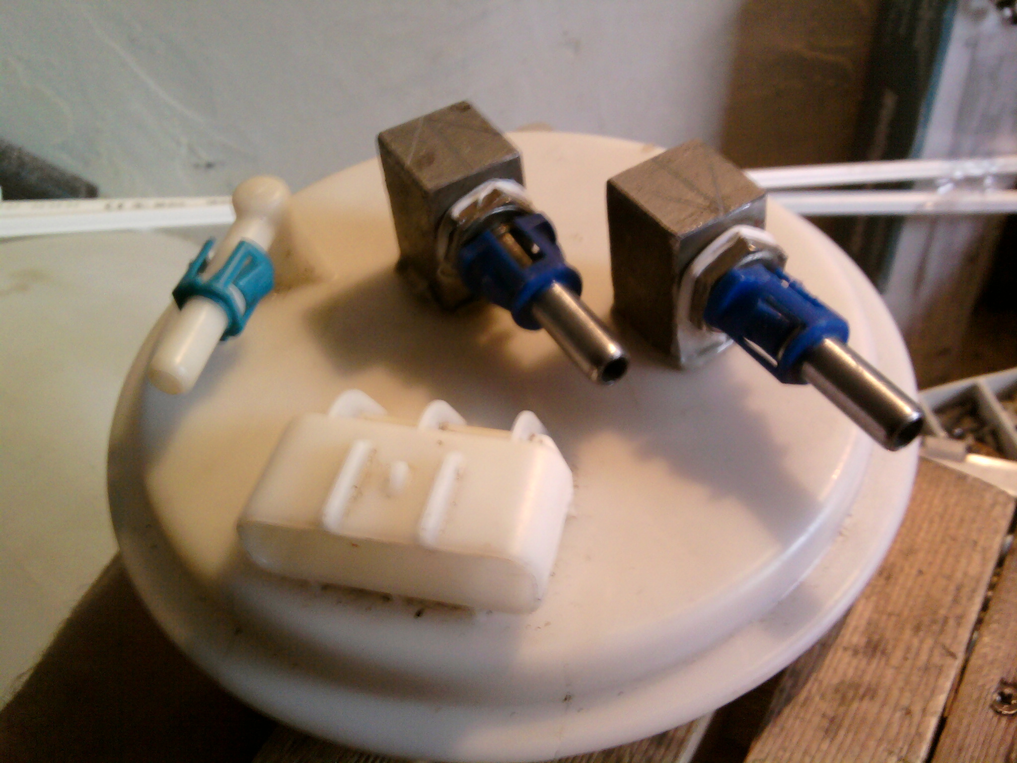

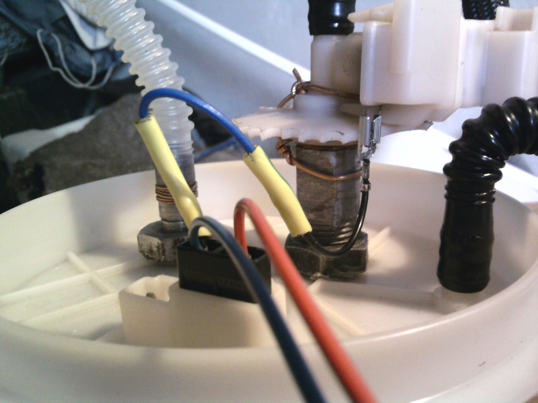

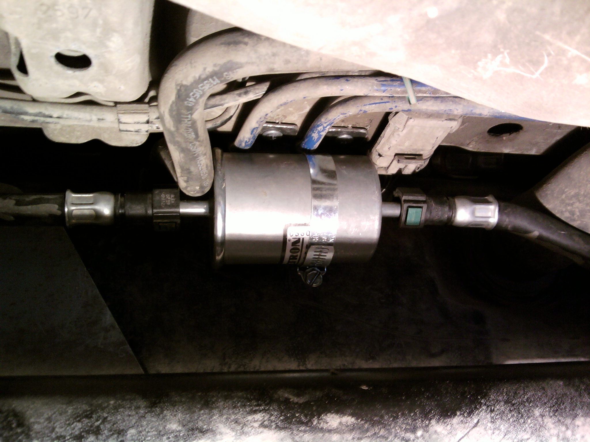

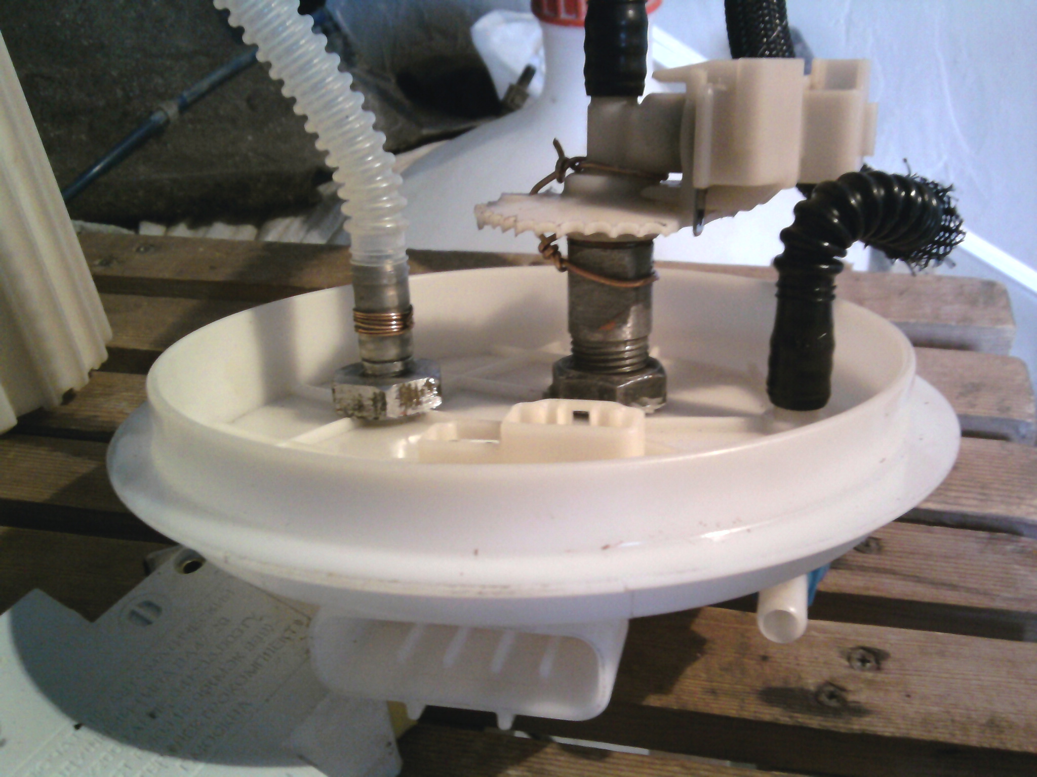

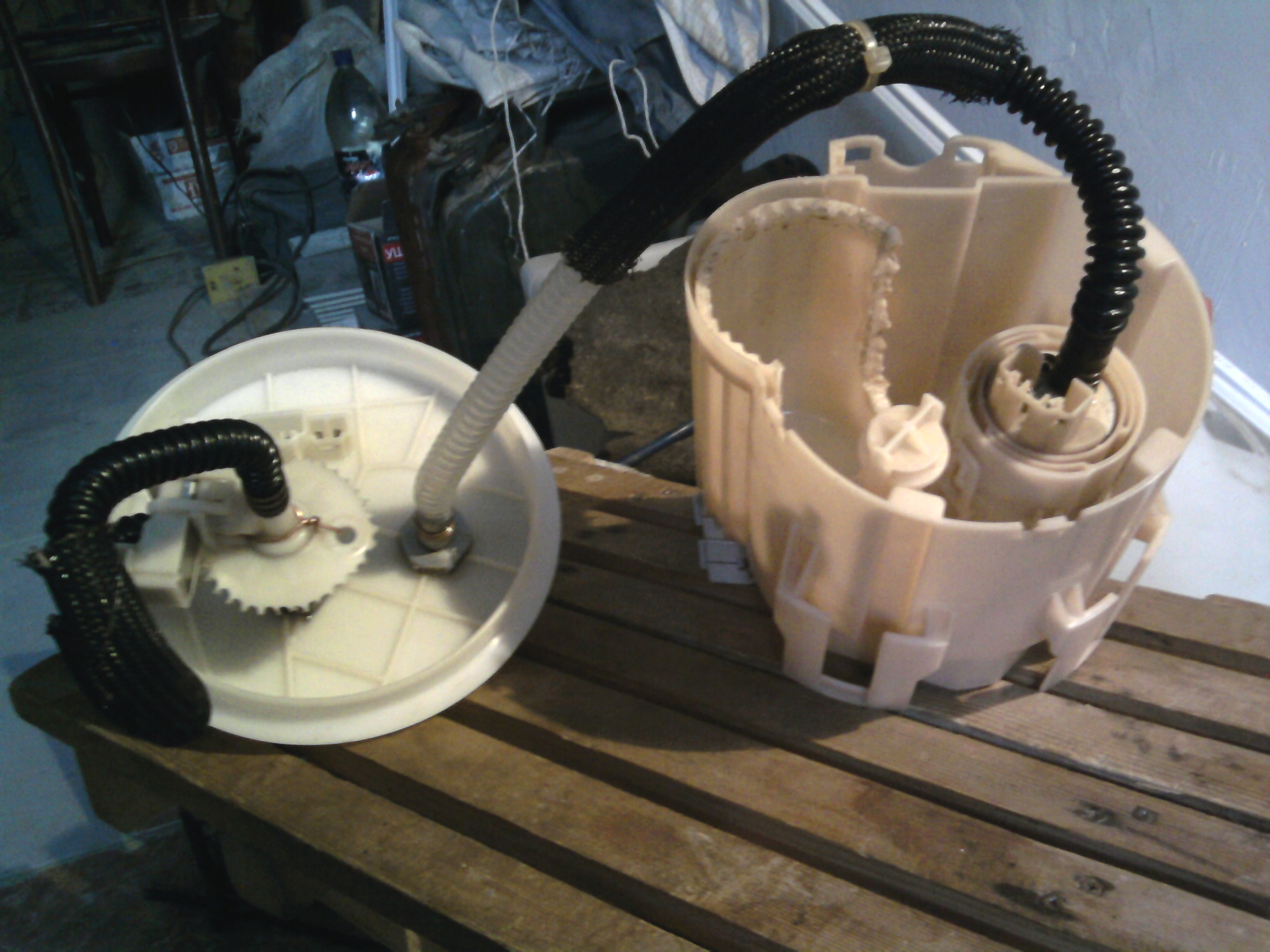

Вынес топливный фильтр наружу,точно над задней балкой.Не знаю там он был раньше или нет.
Сделал самодельный кронштейн и прикрутил прямо к кузову.Фильтр взял от прежней Меривы,а топливный модуль внутри весь разобрал.Кстати фильтр от Меривы и от 16-ти клап.десятки одинаковы по наконечникам,поэтому топл. шланги высокого давления я взял от той же 16-ти кл. десятки.
В модуле крышку фильтра осторожновысверлил сверлом диам.3мм.Вынул сам фильтр,грязи-по уши.Выточил штуцера,размеры снял со штатного фильтра(в магазине стоит 150 р.).Гофрированные пластиковые шланги купил в магазине,они точно как от десятки,но нужно подобрать длину.Шланги соединял через "ёлочки" предварительно нагревая шланги в кипятке.Сбросной клапан оставил,прикрутив его к крышке модуля через самодельный переходник.А корпус фильтра в модуле пришлось вырезать,т.к.не помещались шланги(вырезал внутр.часть фильтра,чтобы не нарушать целостность модуля).Внешние шланги проложил между кузовом и баком-место позволяет.

#135 Александр 161
Александр 161
  • Автомобиль: Мерива 1.6XEP МКПП 2007
Отправлено 29 Декабрь 2010 - 20:48
[attachmentid=64827][attachmentid=64828][attachmentid=64829][attachmentid=64830][attachmentid=64831]Снимал мобилой,качество-не очень.На крышке использовал родные шланги(удалось найти на разборке)поэтому клипсы с переходниками,если без переходников то чистые десяткины шланги.Если будете делать,то обязательно нужно сначала промыть шланги,я этого не сделал и поэтому ещё 2 раза разбирал всю систему,потому что из шлангов пыль и мелкий мусор(шланги были без упаковки)попали под шарик сбросного клапана и давление в системе было мало.Почему разбирал ещё раз,потому что резьбы уплотнил герметиком,а он от бензина потёк.Поэтому уплотнил фумкой.

Решил написать в зтой теме. На днях озадачился запахом бензина из-под машины и быстрым падением уровня топлива. При тщательном обследовании днища обнаружилась серьезная течь из топливного фильтра. Течет только при работающем двигателе.
Было принято решение срочно менять. Сегодня загнал на СТО ,где данный девайс был демонтирован и заменен. Корпус реально прогнил насквозь и при давлении гнал бензин.
За 10 минут поставили новый. Стоимость фильтра = 13 евро + 20 евро работа.
Добрый вечер! А расскажите как ваша переделка показала в работе? Расскажите поподробней о переходнике на клапан и можно размеры штуцеров и резьбу,или схемку чтоб токорь вытачил. Чтоб когда сниму машина долго не стояла. Заранее спасибо!
