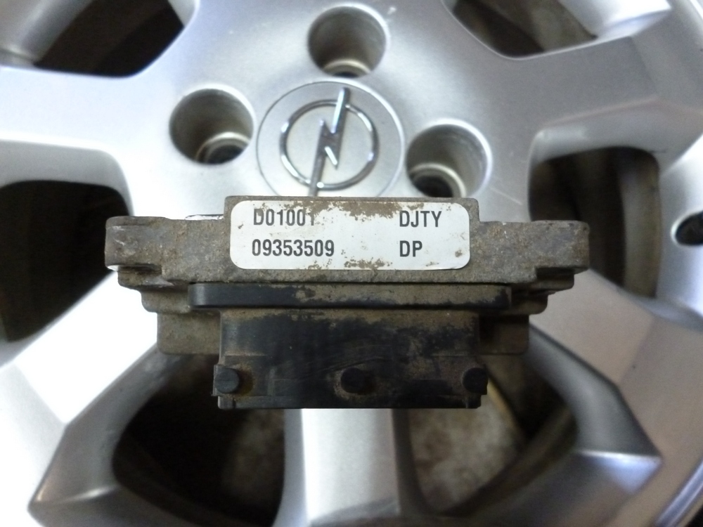

добрый день, у меня двигатель Z16SE, проблемма как говорят ОД с ЭБУ, но немного пред истории, началось с того что сам заменил ремень ГРМ а натяжной ролик поставил не верно тесть не в паз, в резльтате этого ремень был не достаточно натянут и я стаким ремнём поездил с недельку по городу, выскочила ошибка 0340 ДПРВ, сразу полез проверять ремень, он слабый ну поставил натяжной ролик на место вроде поднатянулся, но ошибка снова высакивала причём как я обратил внимания когда резко тахометр поднимаешь до 3-ки ибросаешь педаль газа, прозвонил проводку от ЭБУ до ДПРВ все звонилось как надо, заехал к ОД они сказали что от ЭБУ не приходит плюс и они кинули перемычку от другого датчика вроде ЕГР, но неуспел я проехать пару км как ошибка опять появилась, уже после этого ОД сказали надо менять ЭБУ, на данный момент машина работает не стабильно, то раскручивает двигатель до трех и сто и дальше не пускает, а то нормально и до 4-х поднимаю причем со включенным кондиционером чаще до 4-х пускает. Это моё первое письмо, заранее извиняюсь. к критике отношусь спокойно, помогите пожалуйсто совтом
[attachmentid=114750] [attachmentid=114750]
