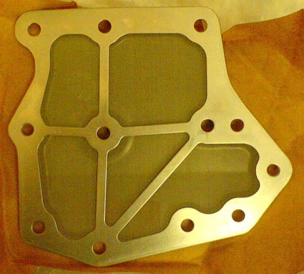

Ну вот не поленился, описываю свои действия (вопрос задавал такой - Опель Зафира, 2.2 литра, АКПП, 2003 год, пробег якобы 80 тыс км, жижа ни разу не менялась. Какую купить? Может ДЕКСРОН?):
1) Вышел на сервис-центр СТС-Моторс, поговорили, ответ - "дексрон и оригинальная жидкость схожи по цветам, но у нас нет никаких допусков официальных кроме как заливать оригинальную жидкость OPEL. Запишитесь и приезжайте на осмотр, возможно и ненадо её менять, пробег то всего 80 тыс км"
В этом ответе меня удивило, что они не знают, что срок службы жидкости 60 тыс км или 3 года, в зависимости что наступит ранее
2) Через офис Major-Auto вышел на их сервис, тоже самое, ответ - "жидкость АКПП меняем через заливное отверстие. Поддоны не снимаем, фильтр не меняем и по идее даже если у Вас пробег за 200 тыс км практика показывает, что сетка фильтра забита не более чем на 5%. Заливаем только жидкость GM и только ту, что у нас на складе, цена ... руб"
кстати в 2 раза дороже чем на экзисте. Ладно, согласен с ними - я лично сам на предыдущей машине (Ниссан) менял фильтр сетчатый АКПП и прокладку тогда покупал на пробеге 130 тыс км. Собственно когда сняли фильтр - ну да, были там крошки и песчинки, но их там было песчинок 30 на всю площадь сетки фильтра. Вот собственно такой фильтр был на том Ниссане http://lipchanka.narod.ru/sl/11.jpg
3) Через Арманд-Опель вышел на мастера-приёмщика, тот же ответ собственно, только мастер обмолвился, что вроде как жидкость для Опеля делает на самом деле Несте - Оил... Ну фиг знает, изначальный производитель сути не меняет - все официалы в Москве льют только родную ATF.
Конкретно про твою ситуацию не спрашивал (что делать когда залит Дексрон) - ответ очевиден "если залита не та жижа, то придётся снимать поддон, подключать аппарат, гнать прогоном с переключением режимов, чтоб пролить все закоулки приводов плунжеров", рекомендую тебе ещё раз проконсультироваться с теми кто тебе Дексрон залил, спокойно изложив все известные тебе нюансы по данной теме попросить официальную информацию о допуске Дексрона для заливки в эту АКПП.
Фуууф...
