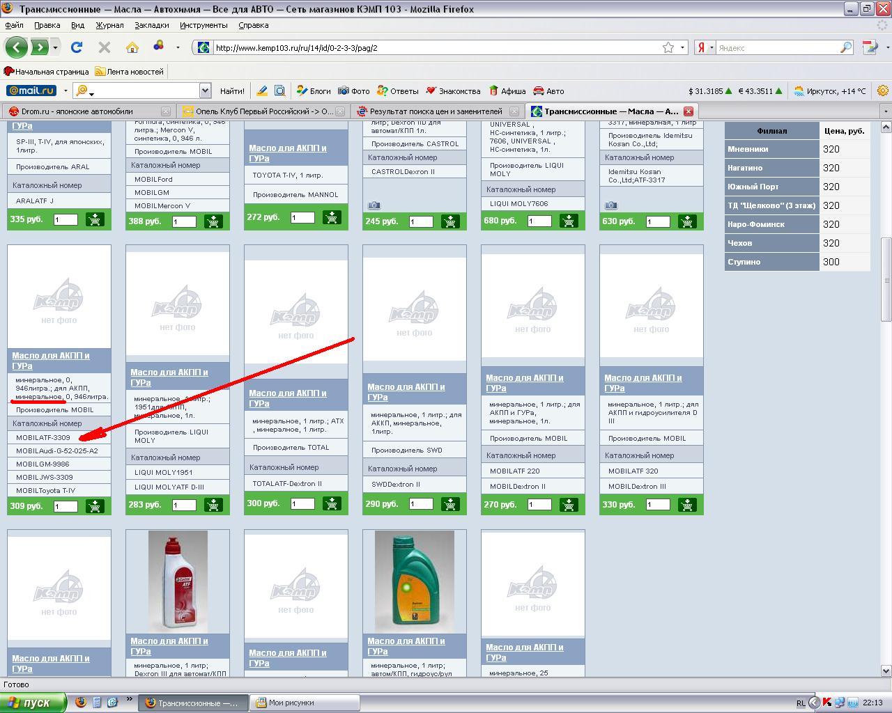

В минувшие выходные заезжал к официалам маслица купить в двигатель и для замены в коробке, там на витрине стояло ATF 3309 (GMовская упаковка) цена чуть больше 600 руб. за литр (не купил т.к. необходимого количества не было), как я понял это предлагается вместо ATF 3305. По зимним ощущениям ATF 3305 действительно минералка, тогда почему официалы спокойно предлагают ATF 3309 для замены? После "прихода" авто все жидкости менял у официалов (чтоб всё наверняка), кстати была произведена частичная замена в коробке, а ушло на это 6 литров ATF 3305, по крайней мере по квитанции так. Интересовался информацией у разных прочих продавцов автохимии по нашим маслам ATF 3305 и "теперь уже ATF 3309....?", в 90% вопросы приводят продавцов в ступор , кто-то чего-то ищет по каталогам, кто-то просто мычит, люди с коммерческой хваткой говорят через неделю завезем и пр. лабуда. Собственно Alex_NSK пожалуйста ткни где по нашим маслам почитать. Вот пока текст набирал поиск выдал (см. мой PrtScr).

Капец с ума можно сойти с этих спецификаций ... счас вычитал что 3309 это тоже минералка. но Тойота Т4 в белой канистре это синтетика все же.
