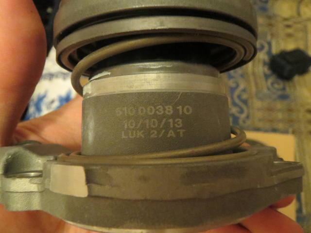

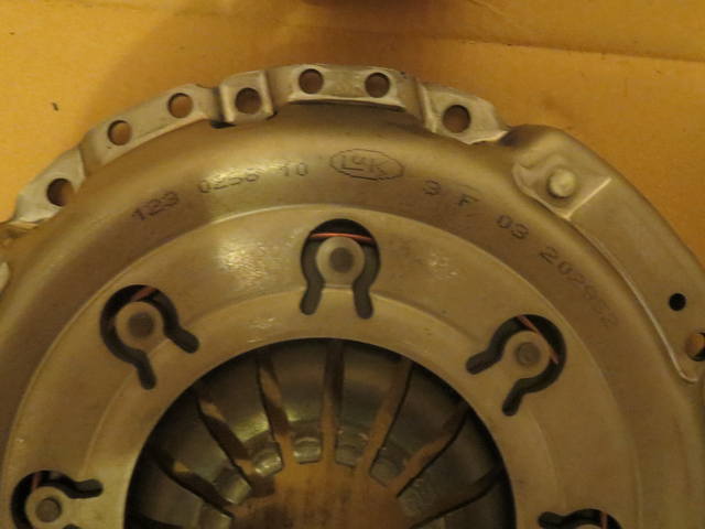

#292 KinslayeR
KinslayeR
  • Cообщений: 72
  • Город:Нижний Новгород
  • Интересы:Автомобили, музыка
  • Автомобиль: Opel Sintra 2.2i 16v
Отправлено 18 Октябрь 2014 - 17:45

Вот спешу похвастаться, пришло сцепление
Сколько отдал? Идёт в комплект центрирующий втулка?
#294 KinslayeR
KinslayeR
  • Cообщений: 72
Отправлено 19 Октябрь 2014 - 09:05
aleg1978, Корзина с диском 5500, Выжимной 5500, купил ещё задний сальник коленвала 400р, и 2 литра масла в коробку оригинал 500р за литр. Ни чего больше в комплекте не было для центровки.
