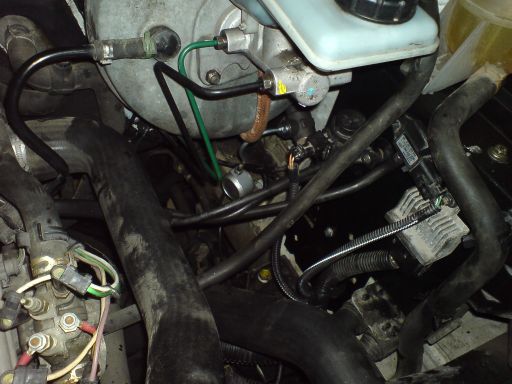

Потек Главный циллиндр сцепления Traffic 1.9 2005 года
За новый гнут от 600 до 1200 грн.
Решение нашол следующее
1. купил - главный цилиндр сцепления от ВАЗ класика - 75 грн, к нему трубку - 15 грн, шланг об бачка - 15 грн, тормозную жидкость ДОТ4 1литр -65 грн, болт -гайка М8 25-30 мм длины-2шт - 3 грн.
2. снял- главный тормозной и защиту блока управления двигателя что в моторном отсеке с правой строны (для удобства), главный сцепления,

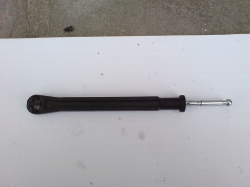

3. с главного цилиндра сцепления извлек шток и удлинил его на 60 мм(+-2мм) подгоняется по месту да еще при снятии штока с оси педали нужно не повредить фиксаторы (отжать тонкой и оч короткой отверткой от средней перемычки наружу)
Удлинить шток можно несколькими способами
а) отрезать шарик на конце и нарезать резьбу М6 (у меня диаметр штока 5,8мм) с последующим удлинением штоком с внутренней резьбой
М6
б) я приварил фостовик сломаного сверла подходящего размера (около Ф7-8мм) и конец штока заокруглил
4. вставил цилиндр на место старого (сорентировал входной и выходной штуцер горизонтально влево тоесть в сторону двигателя), пометил отверствия, просверлил два отверствия (сверлить удобно с моторного отсека шуруповертом и чем короче сверло, я использовал центровку Ф-8мм)
5. на торец нового цилиндра можно одеть старое уплотнительное колцо, я намазал герметик и двумя болтами М8/25-30 с самоконтряшимися гайками прикрепил цилиндр ВАЗ к кузову
6. саме сложное в етой операции на первый взгляд переходник с резьбы М12/1,25 на М10/1 , я его сварил на латунь у холодильщика рембыттехники, за 15 грн, с двух имеющихся у нас трубок (часть родной которая выход с цилиндра до фильтра-отстойника и часть трубки ВАЗ , конфигурация по месту)
6. Cтопорное кольцо трубки (родного цилиндра) отлично подходит для стопорения штока на оси педали (при повреждении штатных пластиковых фиксаторов, да и предварительно срезать перемычку)
Сборка в обратной последовательности , прокачка привода сцепления, (прокачка тормозов не понадобилась) и АЛЮР ТРИ ХРЕСТА!!!
На всьо про всьо 170 грн с тормозной жидкостью и 4 часа с перекурами песнями и пивом.
