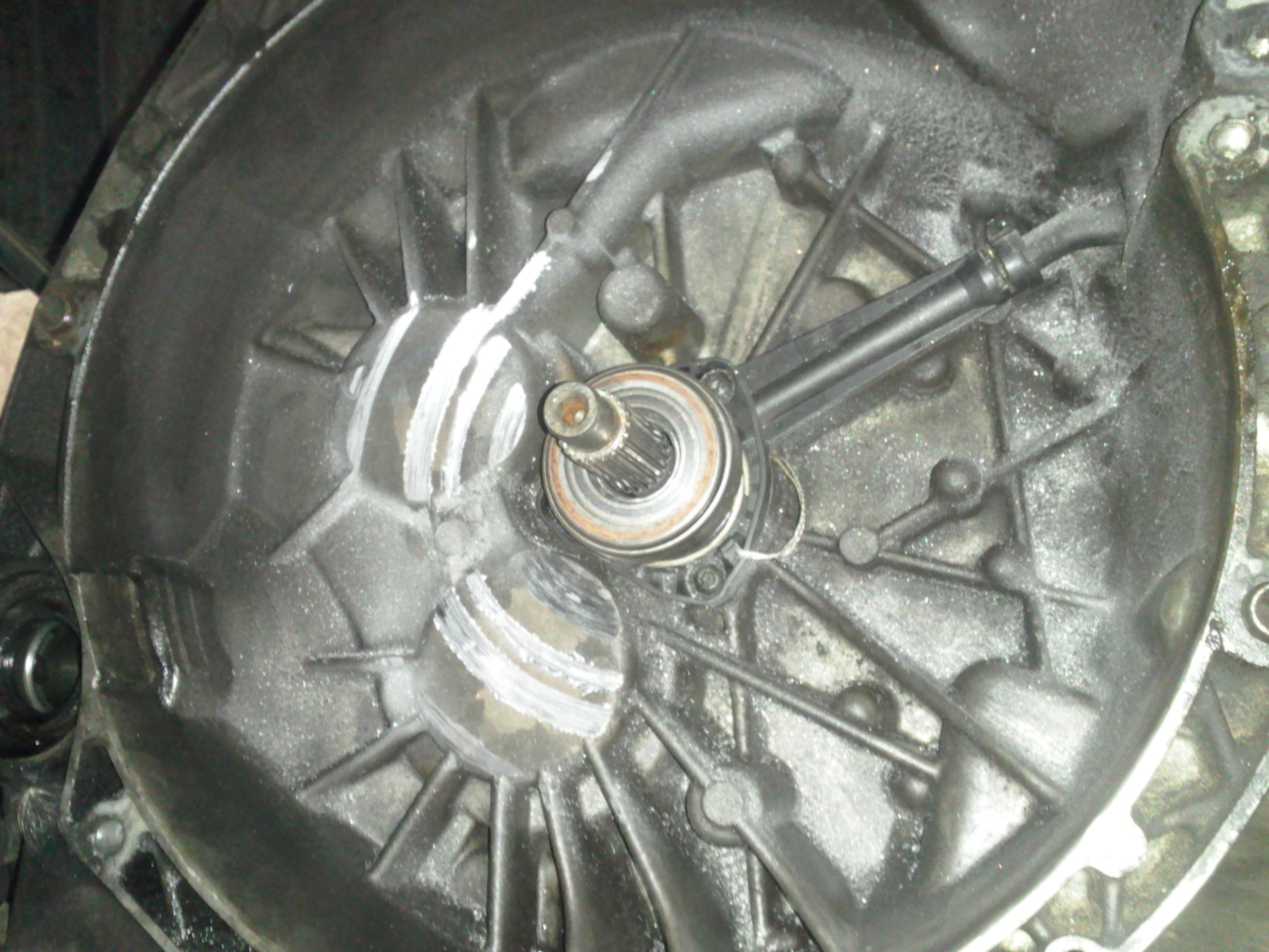

Как я затрахался звонить и искать все говорят подойдёт а выходит нет не подходит я уже 400грн за пересылку потратил.
Вот что комплект с мастера сделал !![attachmentid=94095]

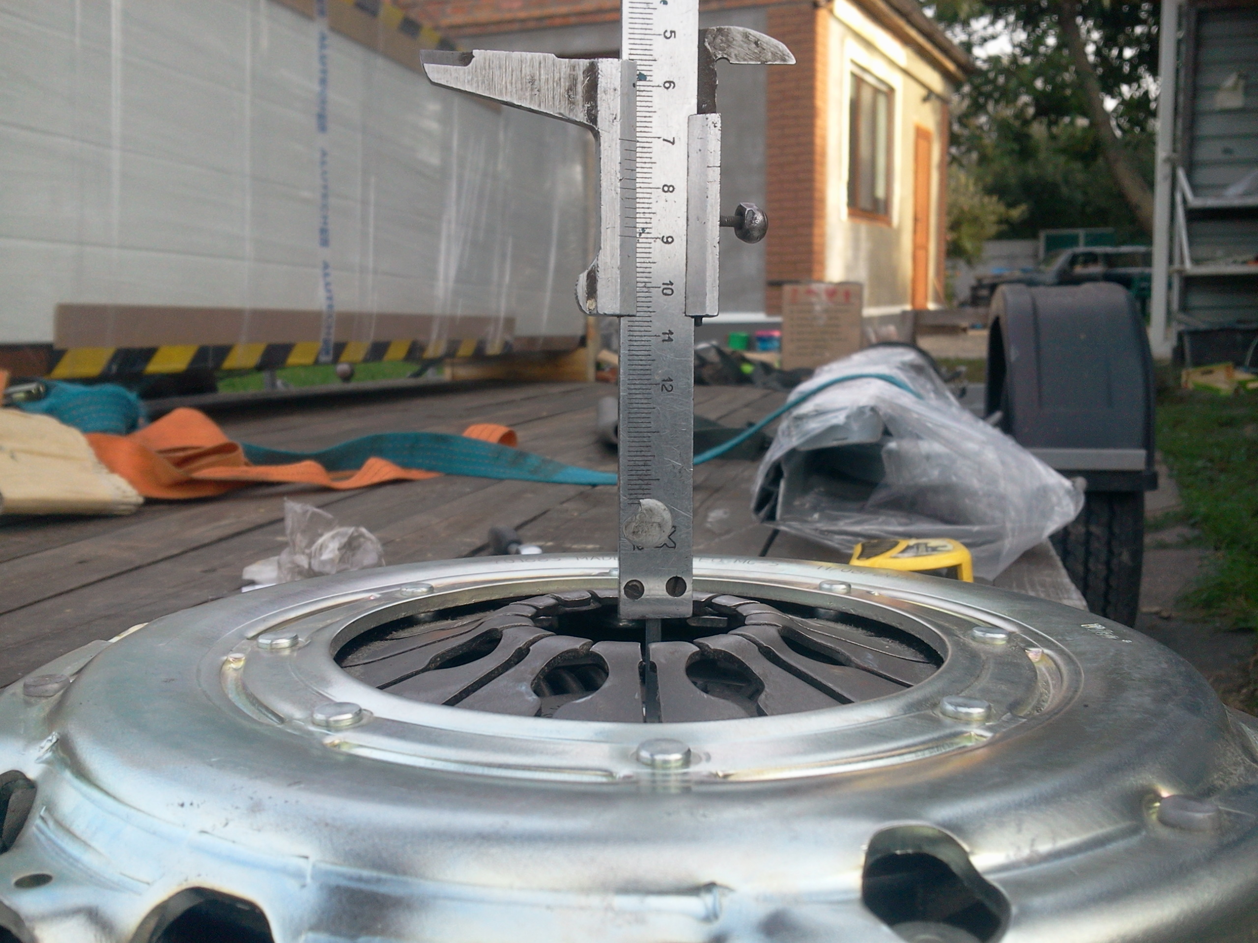

Всем привет !!
Сегодня наконецто прислали мне новый комплект Сцепление на виваро 2,5 дци
Хочу поделится чтобы не кто не наступал на мои грабли и зря не пробовал с б/у незная параметров
типоразмеров маховика и корзины . Так как с всех разборок кроме Ковеля (Валентина) уверяли что вот у меня имменно он тот что тебе надо сами незная какой. Валентин сказал что чтото перетачивают но точно незнает и дал телефон человека , я созвонился и он обьяснил что снимают 4мм с трущейся касти маховика . Я этим нестал заниматся так как нарушается балансировка не существенно но всёже маховик.
Заказал новый комплект 700у/е правда за три дня прислали .Огромное спасибо Валентину (г.Ковель разборка)за сводничество с Сергеем 0681088016 .
Вот фотки Комплекта с виваро [attachmentid=94222][attachmentid=94223][attachmentid=94224][attachmentid=94225][attachmentid=94226][attachmentid=94228][attachmentid=94229]
А вот с мастера маховик!
У вас теперь есть с чем сравнивать . Они совершенно разные а корзины вообще .[attachmentid=94230]

ставил себе тоже валео. у тебя в диске 4 ужины большие и 4 мелкие внути. у меня в новом было 4 большие и только 2 маленькие. может потому-что 1.9 и 2.5 разные? кто ставил валео на 1.9? видели диск?

вот, у тебя вообще тонких пружин нет. на фотках chechui 4 внутри. у меня 2, у тебя вообще нет. вот и пойми.
