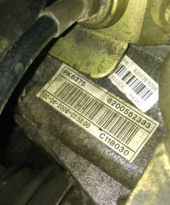

Повторю вопрос, сфоткал вот этикетки,
[attachmentid=128062]
эти - номера запчастей 8201035313 и 624308709 подойдут мне?
и если можно какая модель коробки у меня?

Отправлено 21 Март 2016 - 16:59
Выжимной да, но комплект сцепления лучше заказать по 624309209.
По тому номеру, что ты указал прошли изменения в самом диске или просто теперь выпускают под другим номером. ВОТ проверь.
Переходная модель: двигатель 1.9, а выжимной уже на 2 крепления, как на 2-х литровом. flag.gif

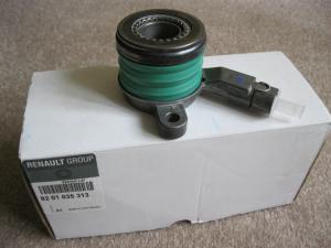

Вопрос такой, подшипник выжимной 8201035313 вот такой (на фото, в инете нашел, чтоб не фоткать). Но там кроме него нет ни трубочек каких (видел на других фотках). Это нормально, не нужно ли эти трубки искать чтобы заменить?
Просто я думал там в комплекте не только сам подшипник. На второй фотке например есть ещё трубка.
Я понимаю, что если старое не течёт то просто заменить, но вот любопытно узнать, кто в этом разбирается.

А что в этом разбираться? :-)
Единственно что эта дополнительная приблуда тоже недёшево стоит.

Привет.по выжимному.видимо тот кто сфоткал вторую фотку так и заказывал выжимной и трубку переходную.но в трубке там сильно то и ломаться не чему.единственное что можно заменить колечко уплотнотельное но его надо подбирать очень оно маленькое.на соединении трубки с выжимным стоит.
