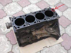

Кто знает куда ведет этот масляный канал? Уронил туда пятак который стоит сверху клапанов. Достать не получается. Пробовал тросиком с сильным магнитом. Трос во что-то упирается, но магнит ничего не достает. Если пятак там и останется, чем это чревато? [attachmentid=127090]

по идее это слив масла в картер

там рядом есть аналогичное отверстие. Получается, если пятак перекроет слив, то масло будет стекать по другому каналу?

должно. если я не ошибся. пятак может быть в таком случае в поддоне

Так и езжу теперь с этим пятаком в канале, вроде ни на что не влияет. Проехал уже 500 км. Скоро буду снимать поддон, может там его найду.
