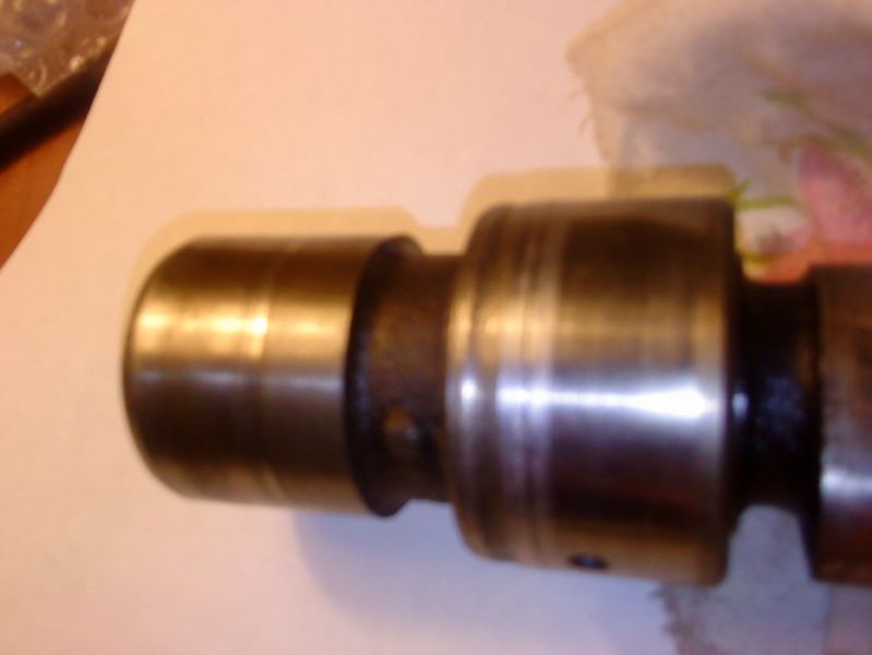

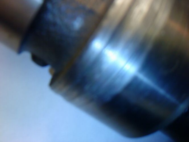

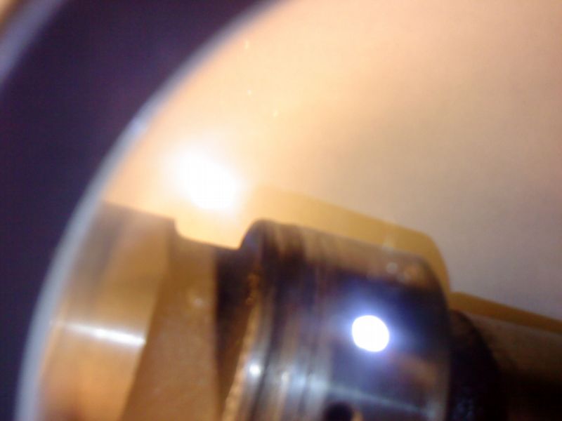

Скинул я ремень- не проворачивается. Снял постель -тоже не крутица. Кувалдой (!) через колобашку выбили РВ из постели. Сальник- живой. Канал- чистый на просвет. А РВ и постель- задраны -как будто насухую год крутились. ( Вобщем побежал я на разборку- -4 тыс за комплект-РВ+постель. Теперь думаю- мож где прикупить движок с доками...? ..Фотосет РВ прилагается

Нафига тебе движок другой, если достаточно поменять рв с постелью? будешь брать РВ - бери либо от 2,0 либо от 1,8 раз уж такая маза...

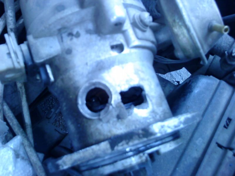

метки- в норме-этточно. а насчет зажигания-раннее\позднее- нечем проверить.я поставил метки на трамблере- как на 2109 (собсно старый трамблер так и стоял, но в нем дыра прогорела-взял новый). А вот керосин зачем??
вот кстати и фото трамблера с дырой.
Керосин наливаешь в камеры сгорания при снятой головке и смотришь, где протечёт,тот клапан и не держит.А где трамблёр может прогореть blink.gif

Да в трамблёре дырку походу пробило изнутри, вот так наши и делают запчасти, на ходу разваливаются.

-похоже на то. Ровно 1 год отходил.его наверное распред разболтал - и грузики вышибло...
