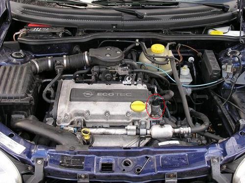

опель астра 99г купе покажите кто нить фото клапана егр? обьем 1,2 л. и если можно где находиться? forever.gif

Придерусь к словам - 3-х дверный хетчбек. Купе вроде от 1,8 л комплектовались...
На фото ЕГР красненьким выделен. Фотка правда с корсы, но мотор Ваш.
