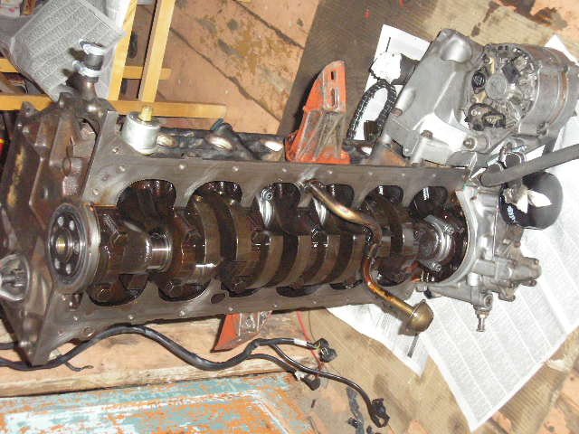

ну вот машинка без сердца
для проф.осмотра

Отправлено 05 Декабрь 2008 - 08:29
двигло разобрали ,собрали , немного обновили , поставили обратно в моторный отсек.
но все острее встает вопрос об установке нижней усилительной плиты на кор.подшипники , наверное будем опять снимать ph34r.gif
застучало-не парься
