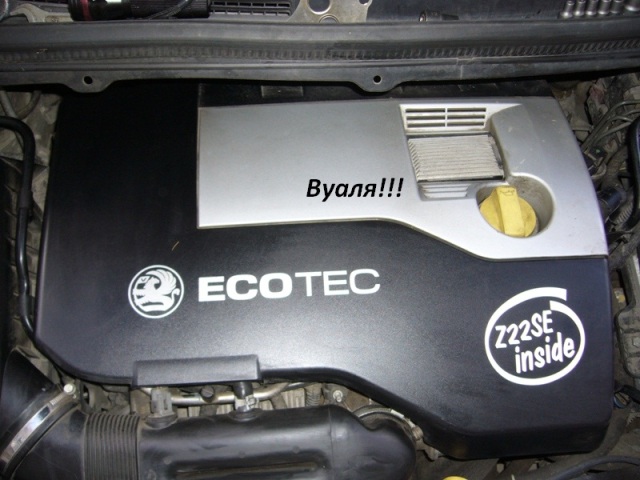

Смею выложить фотоотчёт о сегодняшней процедуре установки заглушки клапана ЕГР. Из инструмента - отвертка плоская и головка на 13 с воротком. Всё. Как результат отмечаю какую то резвость своего авто (откуда она взялась не понимаю) и быстрый запуск своего ДВС (отчего так, тоже не понимаю). Тем не менее это так случилось forever.gif .
[attachmentid=59687] [attachmentid=59688] [attachmentid=59689] [attachmentid=59690] [attachmentid=59691] [attachmentid=59692] [attachmentid=59693]
[attachmentid=59694]

Цитата(Евгений - эНск @ 11.10.2010, 16:55)
Володь, а зачем ты его заглушил, из-за каких симптомов?
Да чего то решил проверить, что будет если глушануть его. Правду пишут, это превзошло мои ожидания!
