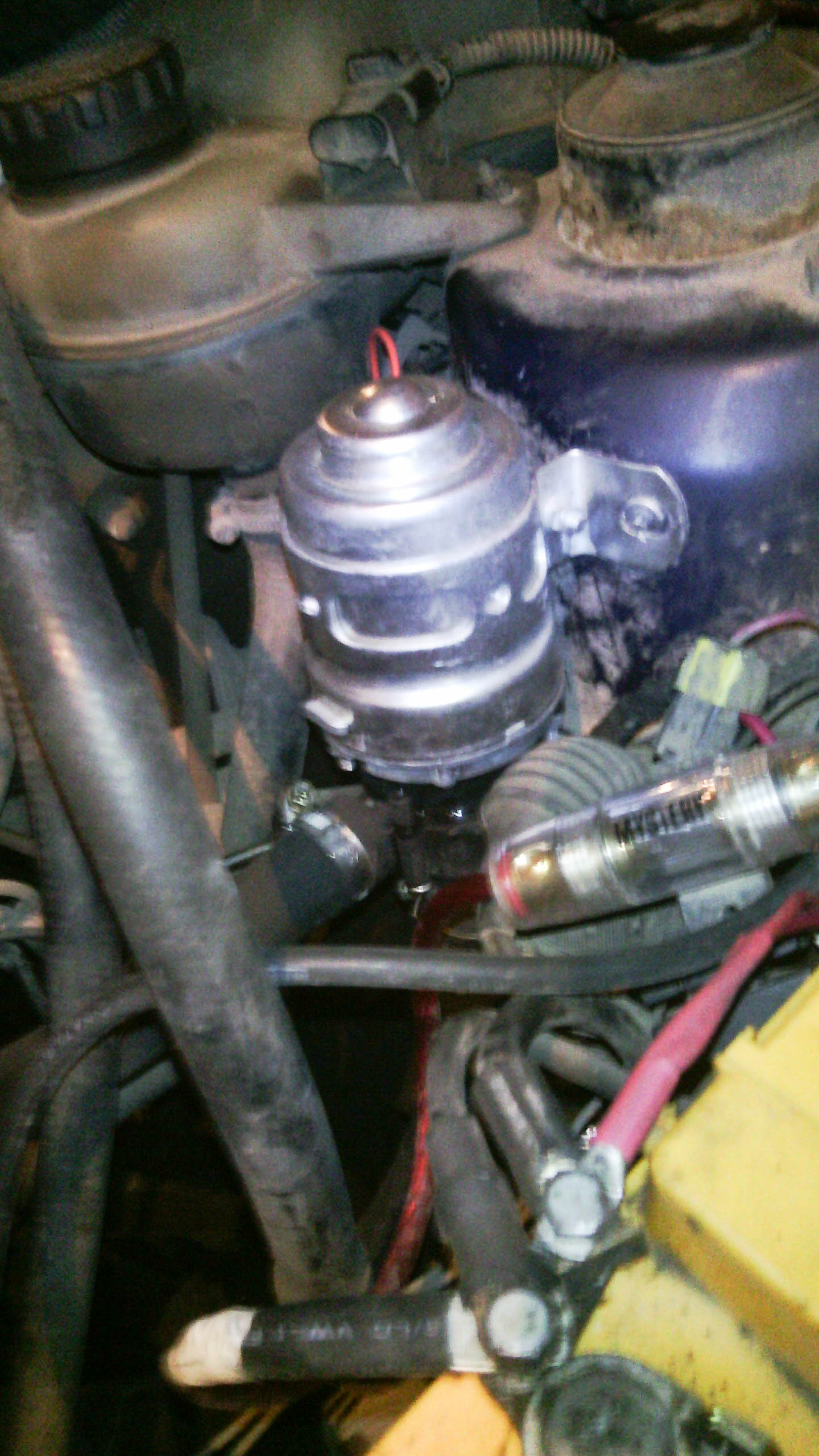

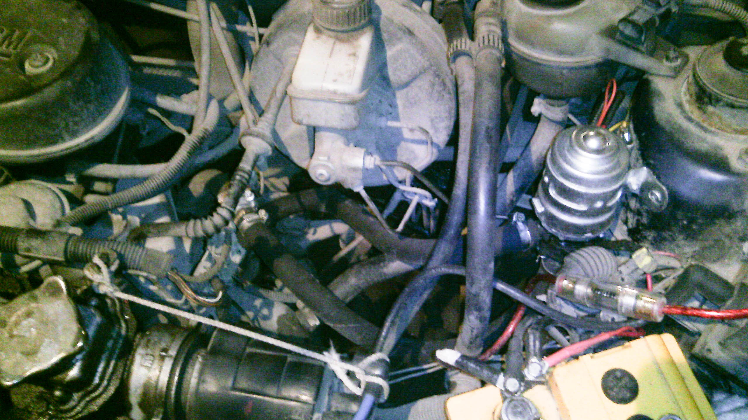

Как обещал выкладываю фото моей дополнительной помпы!
[attachmentid=118048][attachmentid=118049] место установки помпы.

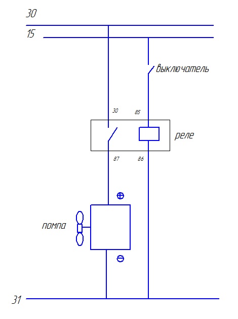

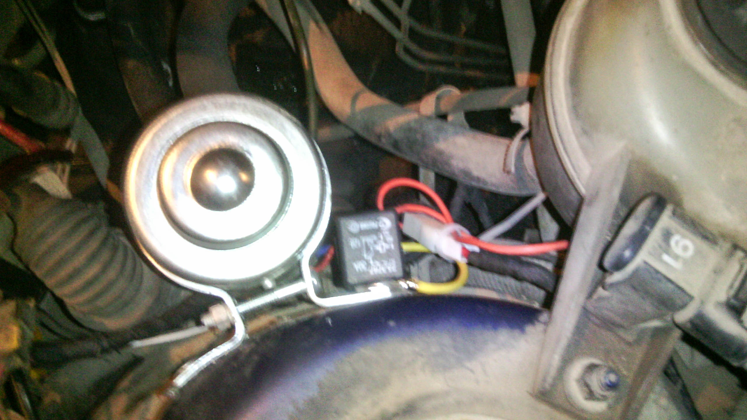

[attachmentid=118050] Реле использовал 4х контактное НР, Реле повесил рядом с помпой что бы не тянуть далеко силовую проводку.
[attachmentid=118051] на вход помпы (снизу) подключается шланг идущий с печки! выход (сбоку) подключается к патрубку идущий в двигатель. Т.е помпа подключается в разрыв обратки от печки.

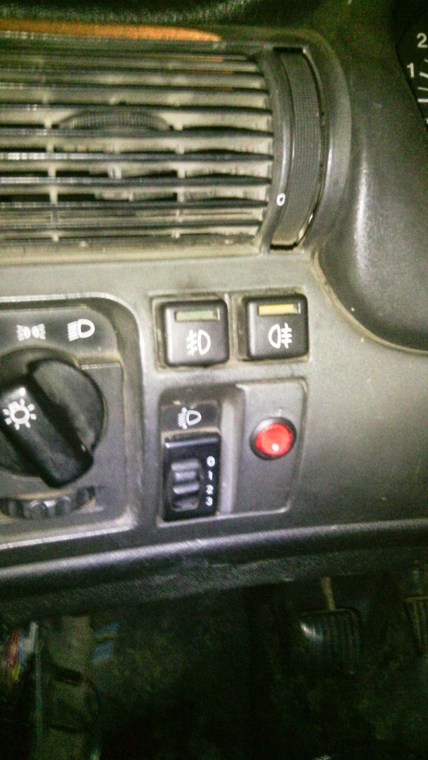

[attachmentid=118052] А что бы помпа не работала постоянно установил выключатель.
Вывод: КПД печки отопителя увеличилось в разы. Температура воздуха с включенной и выключенной помпой ощутима. В мороз -27 в машине в машине было тепло все окна были отаявшими))
