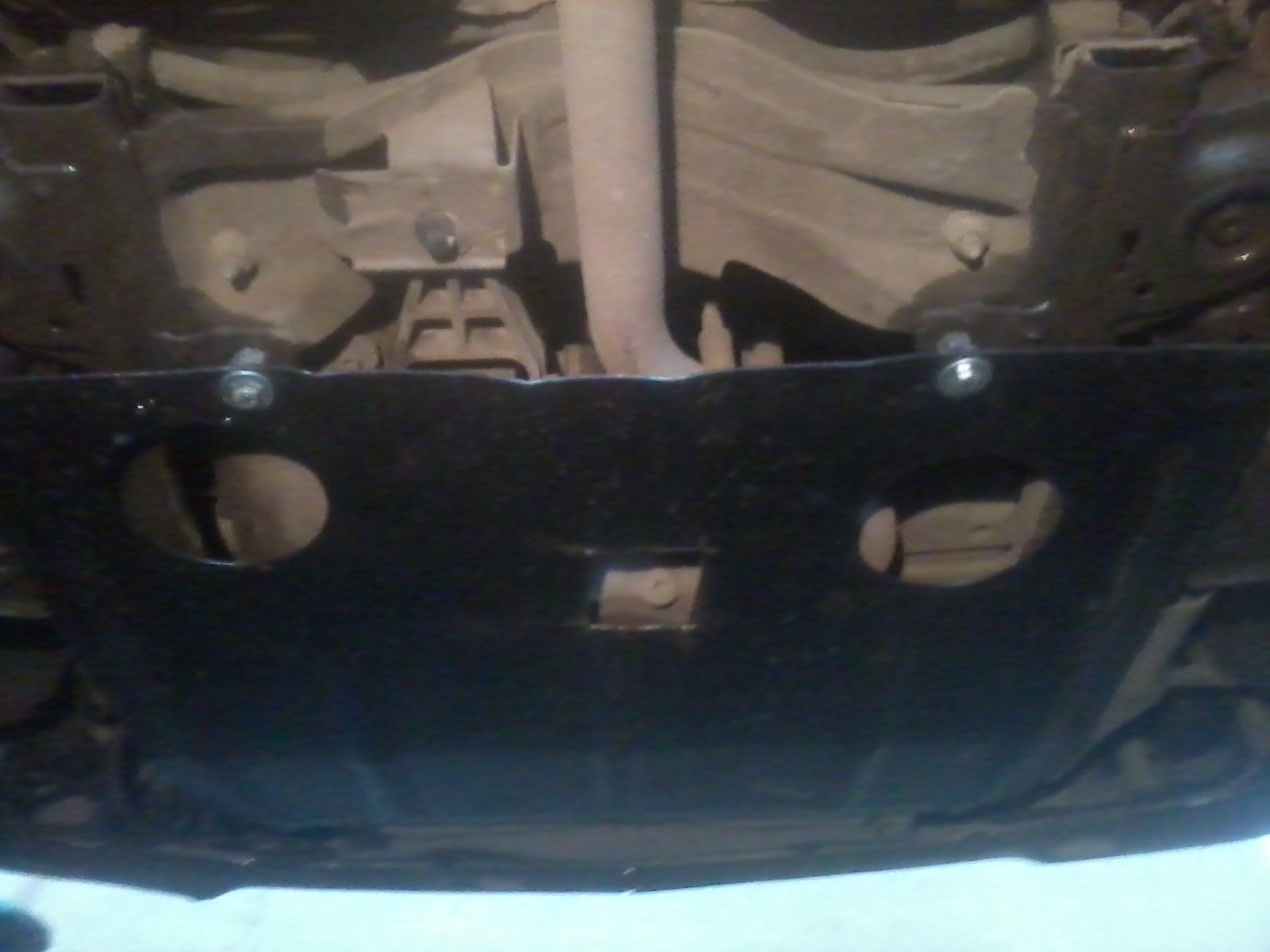

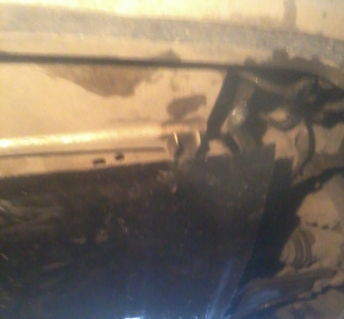

#220 suzundim
suzundim
  • Cообщений: 14
  • Город:Сузун, Новосибирская обл.
  • Автомобиль: opel meriva
Отправлено 27 Апрель 2012 - 07:37
Цитата(pipitas @ 25.10.2007, 10:26) Просмотр сообщения
защита картера - развод на бабки
у нас дороги - направления, до меривы была примаси - два раза поддон правил - потом защиту поставил. после покупки меривы - увидел алюминиевый картер - сразу поставил защиту. только я не покупал родную, я проще - купил в магазине от ваз 2108 за 540 р - передние дырки подходят [attachmentid=89051][attachmentid=89050] а задние ласты отрезал и просверлил необходимые технологические отверстия. задние крепления пришлоси на втулках в 3 см. делать.[attachmentid=89049]
если кому надо подробнее - сделю снимки фотоаппаратом а не телефоном
Сообщение отредактировал suzundim: 27 Апрель 2012 - 07:41
Suzundim - автоэлектрик -пишите, может пригожусь ))
