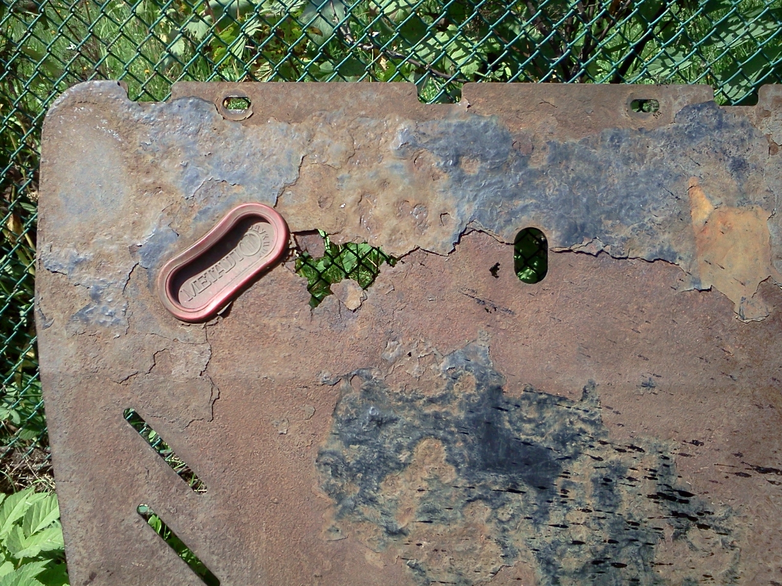

4 года, 9 месяцев. Пробег - 90т.км. Умерла(прогнила) заводская (вернее дилерская) защита. Толщина металла на глаз - около миллиметра.

Однако ohmy.gif. Смотрел на днях штатную (заводскую-таки wink.gif) защиту - не сравнить даже близко! Целая (не считая внешних царапин), не гнутая и тем более не ржавая.

У меня тож не штатная защита. Но толщина металла около 2 мм.
Но даже и намека нет на сквозную коррозию. Так покрылась ржой но и только. А вот краска вся слезла.

Ну так дело-то как раз в том, что производитель использует металл, не ржавеющий насквозь за 4-5 лет эксплуатации, а дилер (или тот же уличный штамповщик защит) ставит простое железо (дешёвое).
Вот другое дело, что запрошенные 4 тыс. рублей джи-эмом за родную защиту Меривы полностью отбивают камни свою стоимость wink.gif. В отличие от тех же 4-х (а то и более) тыс. за неродную защиту со всеми вытекающими...
Да, ещё момент - я так по памяти могу сказать, что вроде ни у штатной, ни у "Шерифа" ни у других нет отверстия для слива масла - вот это реальный минус.

Ну тык у меня и есть(была) за 4 тыс., запрошенные GM-ом??? Так было написано в купчей ведомости.

matvei, это не GM-овская защита.

Это не родная защита. Там нет прорези такой конфигурации и никаких заглушек.
[вглядывается в картинку]
Вы думаете, что завод в Сарагосе ставит защиту с пластмассиной, на которой отштамповано "Металл ...дукт..."? smile.gif

Ну да, ну да, и слив масла совсем в другом месте. Значит опять дилер...

На моем Z16XER стоит именно такая защита, как на фото. Краска, конечно, облезла, но про сквозную коррозию говорить еще несколько лет рано. И прикручена она четырьмя одинаковыми болтами или на 17 или на 19.

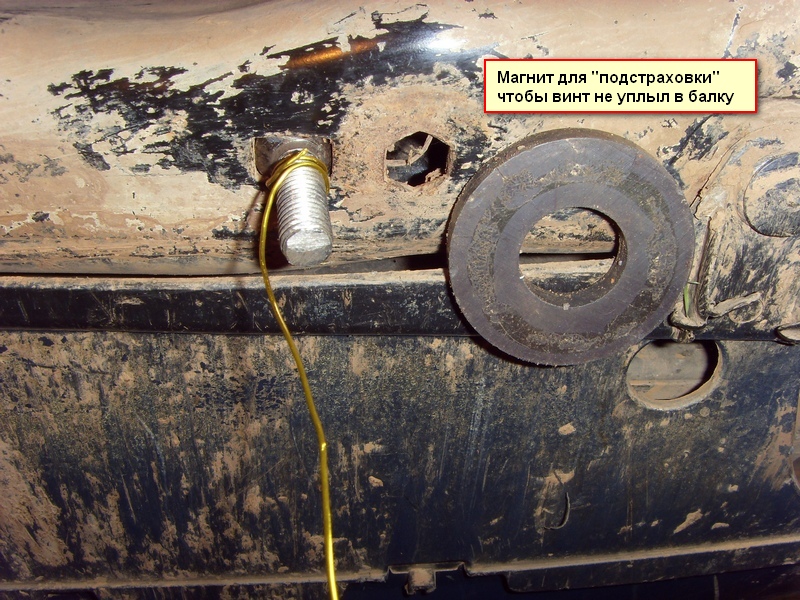

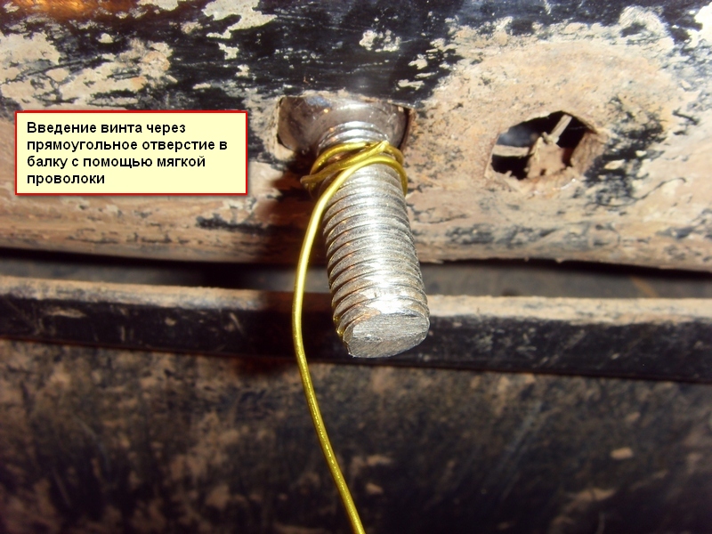

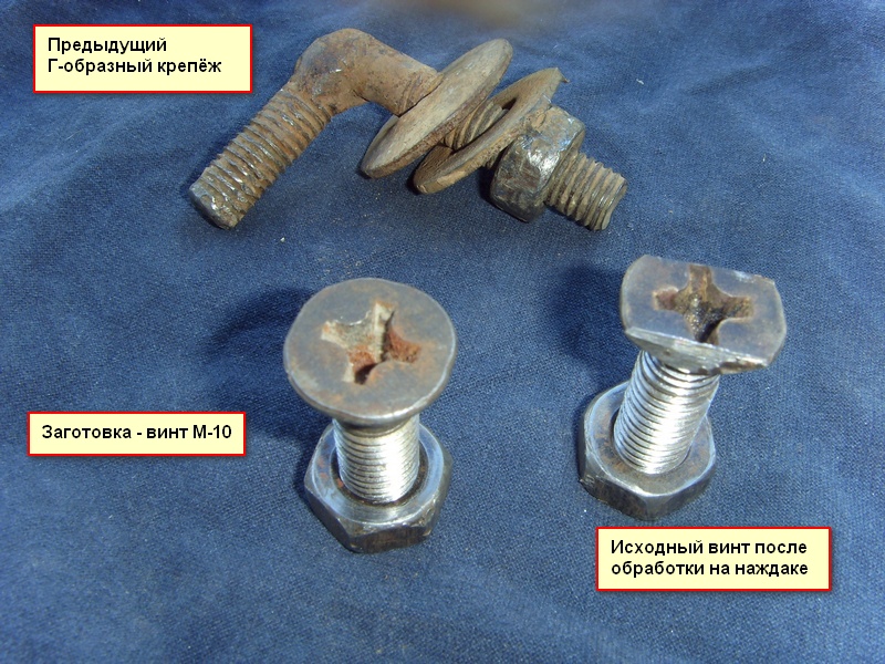

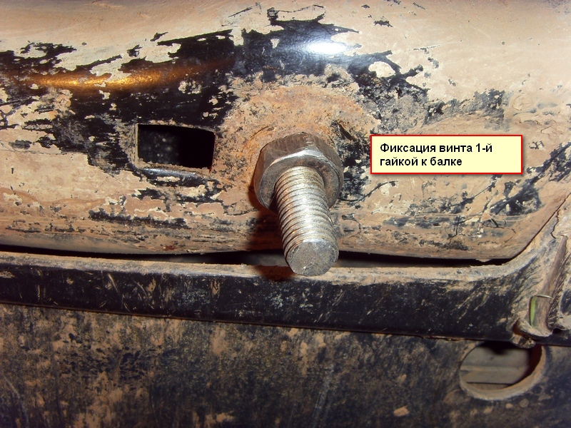

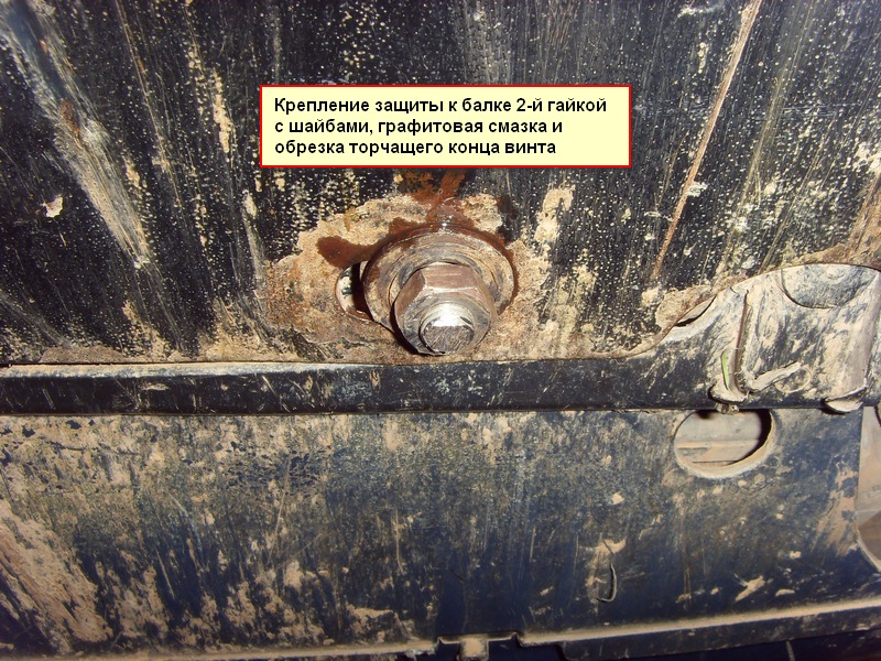

От предыдущего хозяина мне досталась защита картера которая спереди крепилась к балке двумя Г - образными болтами на М-10. Концы этих болтов торчали вниз примерно 30 мм. После езды по плохим полевым дорогам глиняная подушка забилась между защитой и картером и один из болтов был сорван и утерян. Возникла проблема как крепить защиту спереди. Сначала было изготовлено Г-образное крепление путём загибания болта на М-10. Но при затягивании гайки крепление вываливалось из шестигранного отверстия и закрепить лист защиты никак не удавалось. "Хитрых" гаек у меня не было и не было времени, чтобы заказать их через интернет. Поэтому пошёл другим путём. Может это кому нибудь и пригодится.
