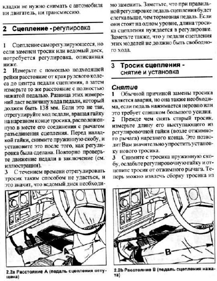

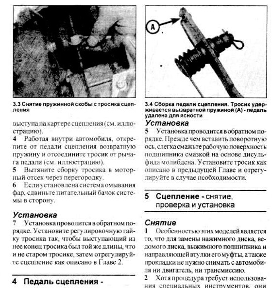

расскажи процесс замены тросика

Олег2, олег как поменять трос сцепления
#152 Олег2
Олег2
  • Cообщений: 1 965
  • Город:Мурманск
Отправлено 22 Декабрь 2008 - 22:56
Выдержка из книги.

Отправлено 14 Январь 2009 - 10:35
polozkov, очень просто. под капотом лезешь, откручиваешь полусферическую шайбу, идешь с\в салон инмаешь с педали крючок, идешь под капот и вытягиваешь все наружу. меняешь в обратной последовательности....
я натренировался... хорошо что порвался когда я приехал на работу, а не по пути...
