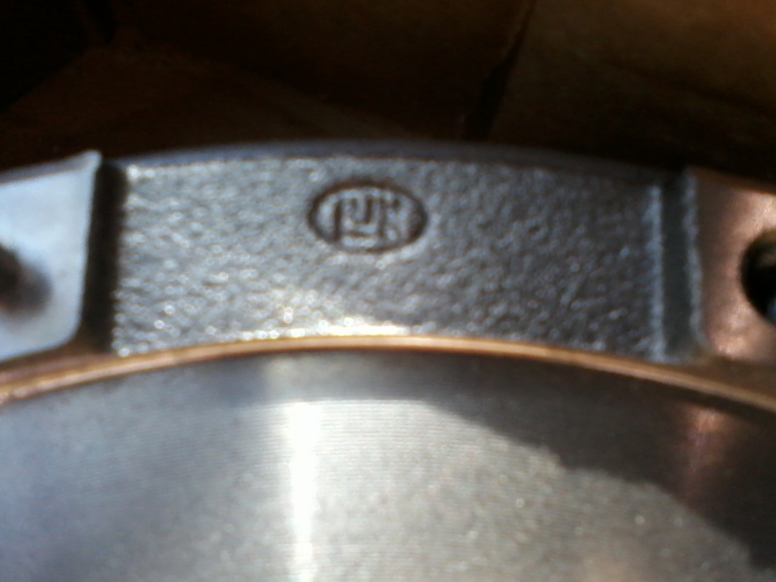

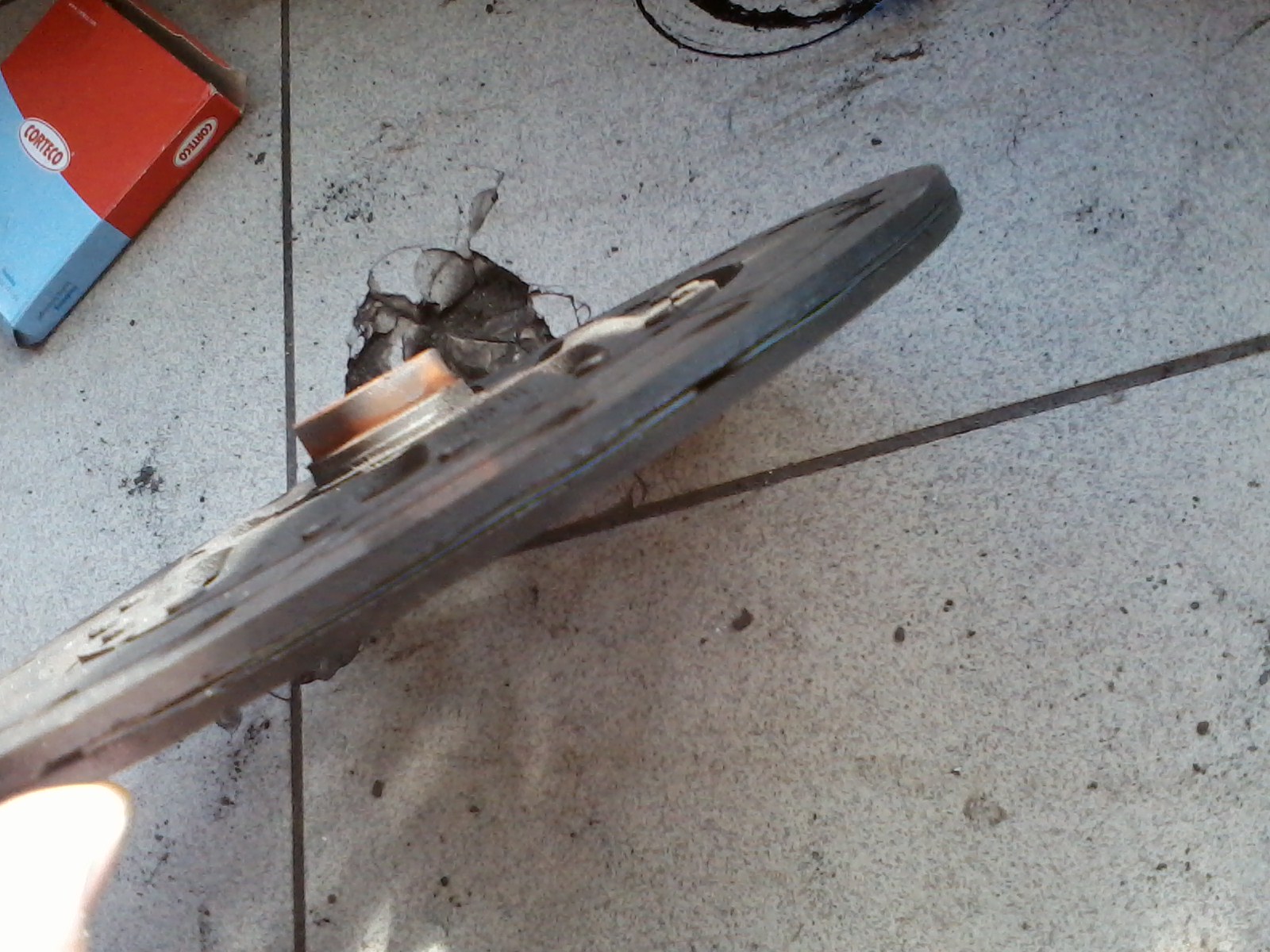

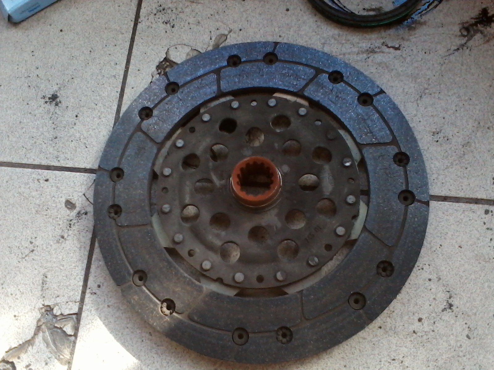

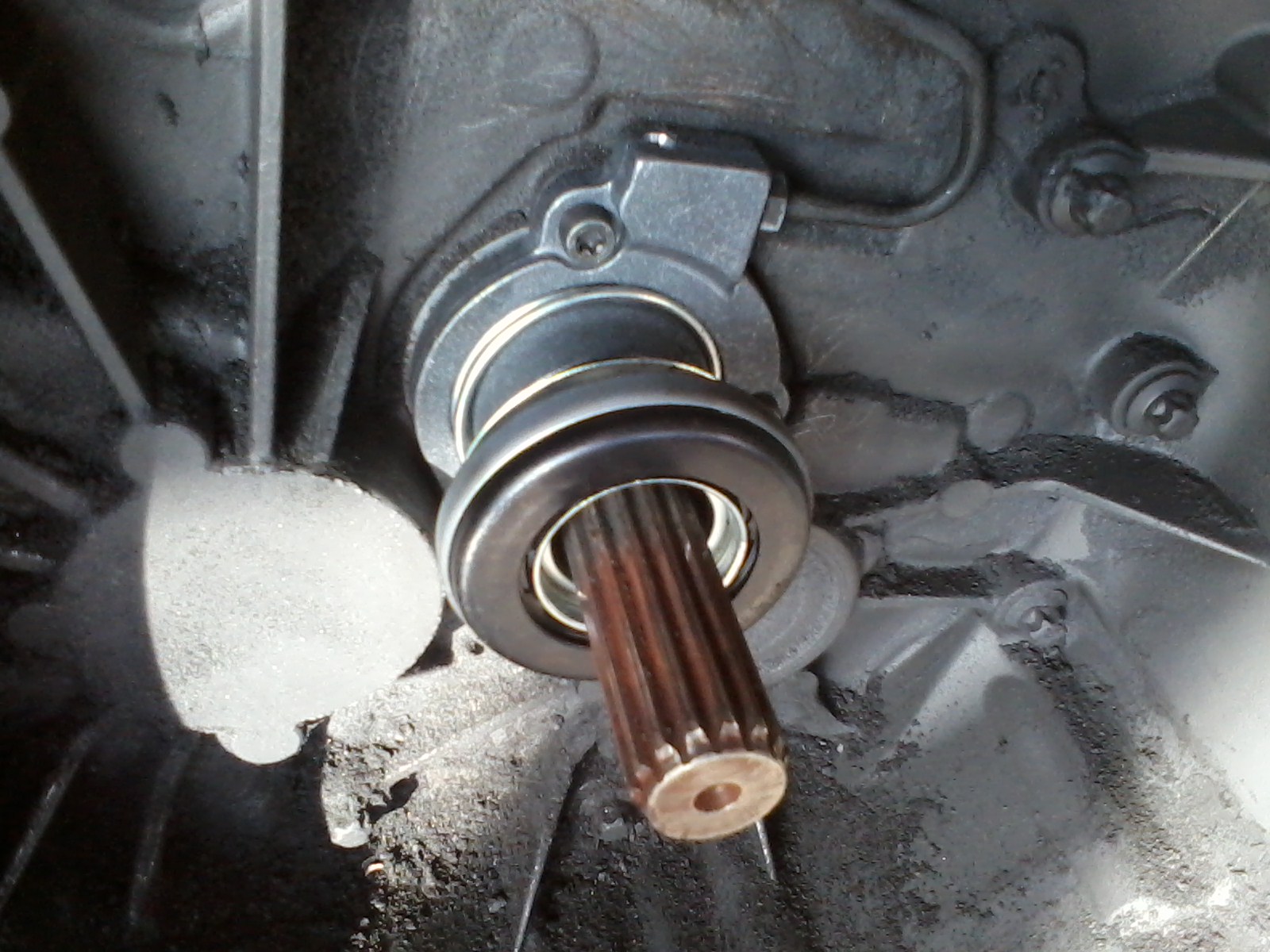

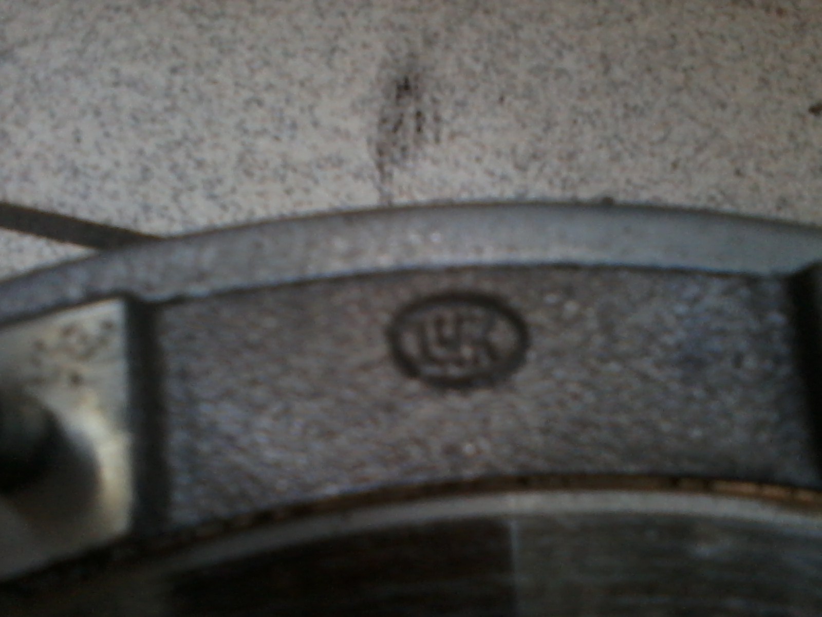

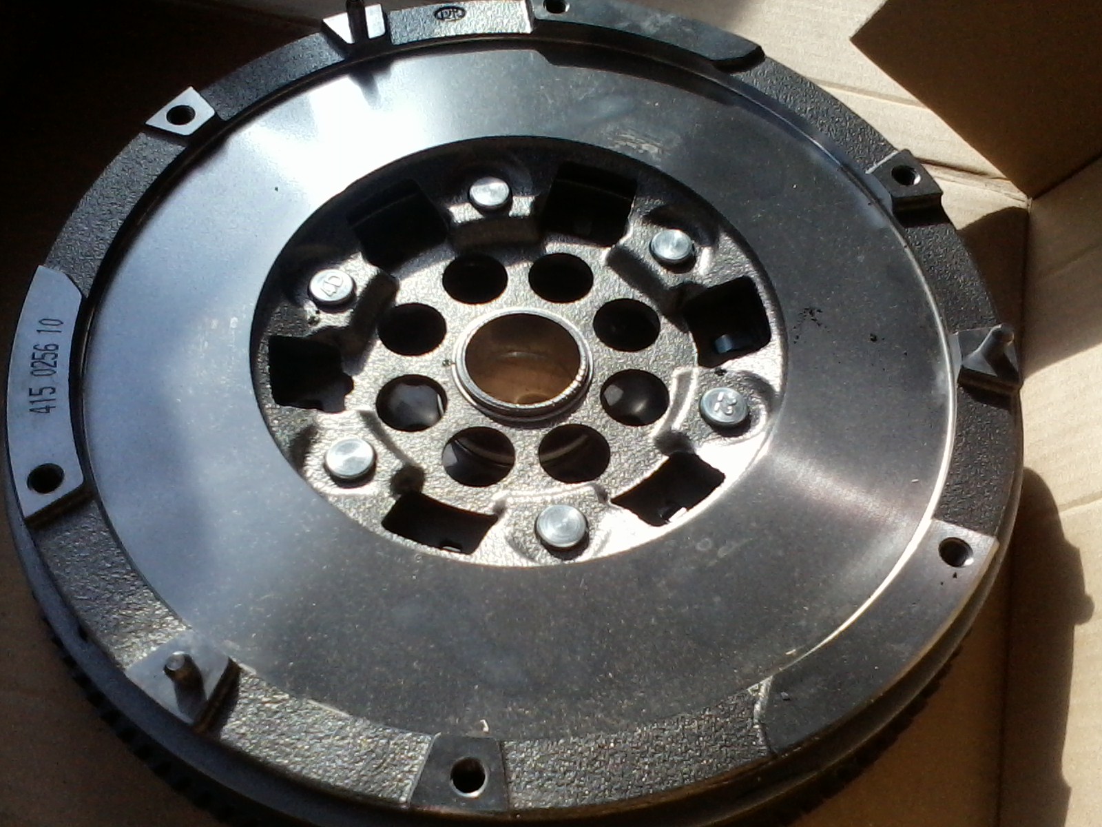

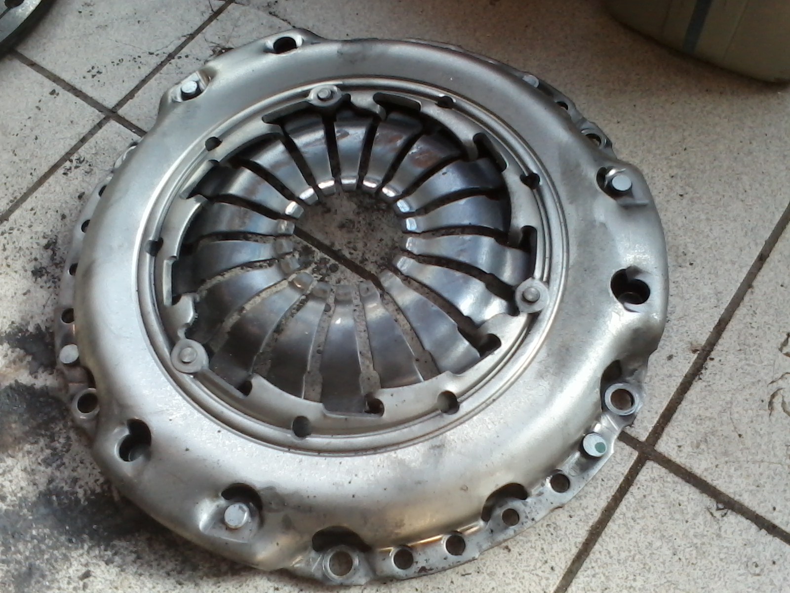

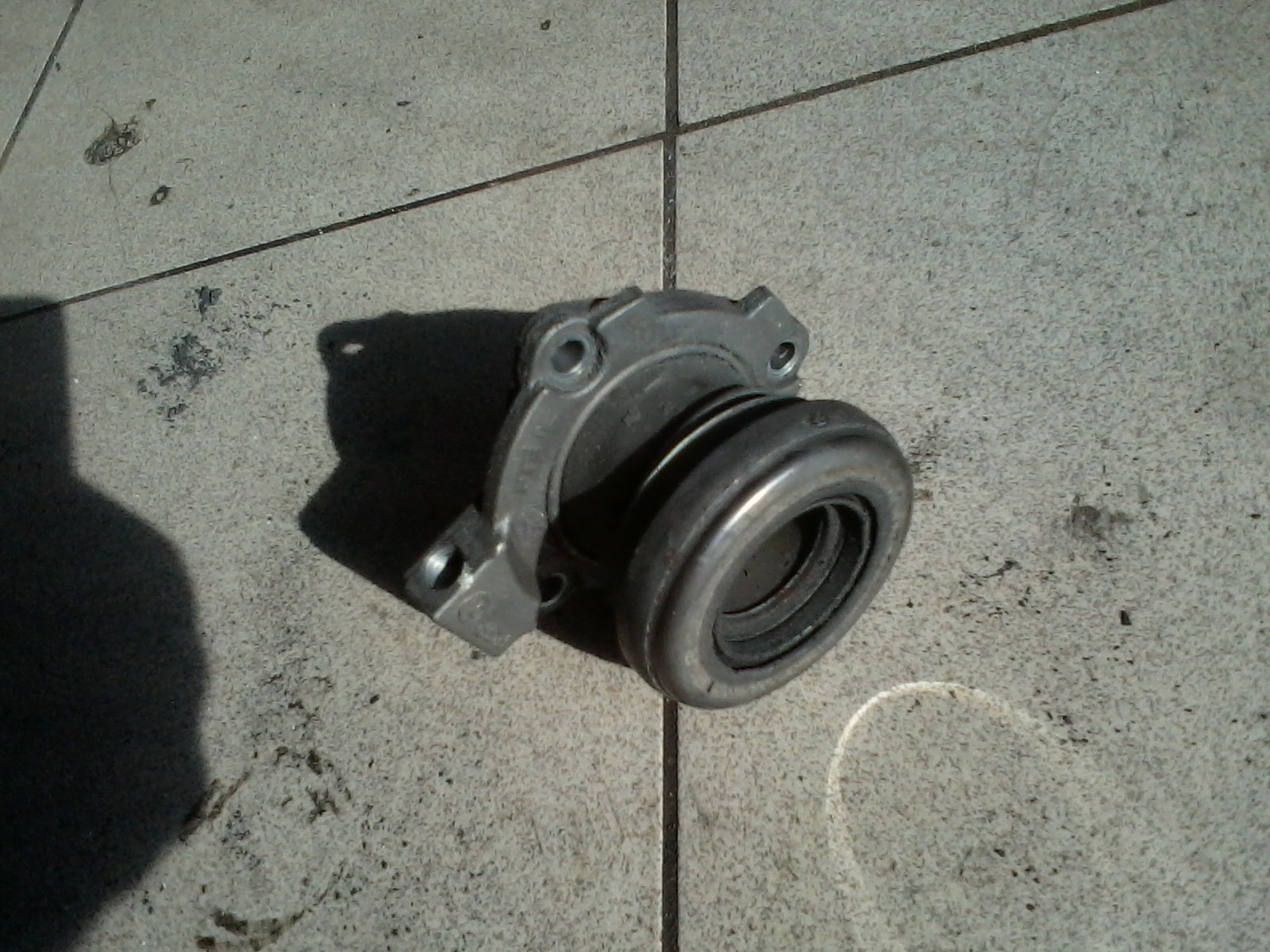

Мерива А 2004 года с движком Z17DTH. Пробег 255000 км родное сцепление. Машина пригнана в 2008 году из Германии. Сначала ездил сам, теперь отец её мучает. На холостом ходу в сцепе появились стуки. При нажатии на педаль сцепления, стуки пропадали. Само сцепление работало нормально, ни пробуксовки, ничего. Закупили корзину с диском марки LUK, выжимной итальянской фирмы, и поехали менять в опель - центр на Кубинской. Когда сняли коробку и все потроха, выяснилось, что все дело в маховике. Он на этих движках двухмассовый, и вот он и пришел в негодность. Корзина, диск оказались в отличном состоянии. Выжимной в хорошем. Я это все к чему? На меривах с этими двигателями, не спешите покупать корзину, диск. Достаточно заменить маховик и выжимной подшипник и еще 250 тыс км можно смело кататься.[attachmentid=116094] [attachmentid=116095][attachmentid=116096][attachmentid=116097][attachmentid=116098][attachmentid=116099][attachmentid=116100][attachmentid=116101][attachmentid=116102] Кстати на снятом маховике было выбито LUK.

Вы хоть читайте что написано, летят двухмассовые маховики, причем летят у всех, это расходник, а у любителей ездить на 1-ой передаче на практически холостых оборотах с эпитетами типа "смари как на
холостом с лодкой и прицепом тянет, дизель итить его!" Умирают в 2 раза чаще.

Вопрос к знатокам - обязательно-ли менять выжимной подшипник, если утечки тормозухи нет?
п.с. рассматриваю покупку комплекта Luk 621 3045 09 (двигатель 20KN3226, пробег 90 т.км.)
#536 Vladko-spb
Vladko-spb
  • Cообщений: 1 673
  • Город:СПб
Отправлено 05 Октябрь 2014 - 17:43
Менять, и это не 90тыс.км, это за 150тыс.км, пробег явно скручен.
