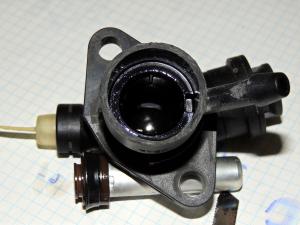

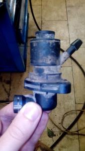

Наконец заехал в сервис для устранения дерганий на холодную, было куплено: комплект сцепления + выжимной. При замене оказалось, что диск в отличном состоянии, выжимной под замену (клинит). Все собрав и приступив к прокачке выяснилось, что заклинило "главный цилиндр сцепления" (на фото) и прокачать жижу в изике не возможно(((((( [attachmentid=125443]Предположительно клин выжимного связан именно с этим, а дергания с утра в связи с отсутствием нагнетания давления в этом цилиндре. Эта штучка как мне пояснили идёт в сборе с блоком изитроника(((((((({ и отдельно не продаётся! Народ выручайте советами где взять?, кто делает?, кто снимет со своей и отдаст)!? Была ли у кого такая поломка и как обойтись без затрат в 50 000 т.р.?

Lap_s, пробуйте разобрать и почистить. Я так два цилиндра реанимировал... Нужно сделать аккуратный пропил на корпусе по кругу в сантиметре от края. Собирается обратно путем склеивания.
Где- то есть фотки, вечером выложу, если найду.

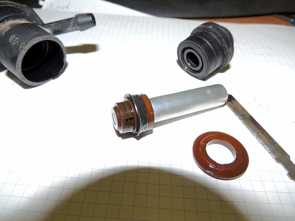

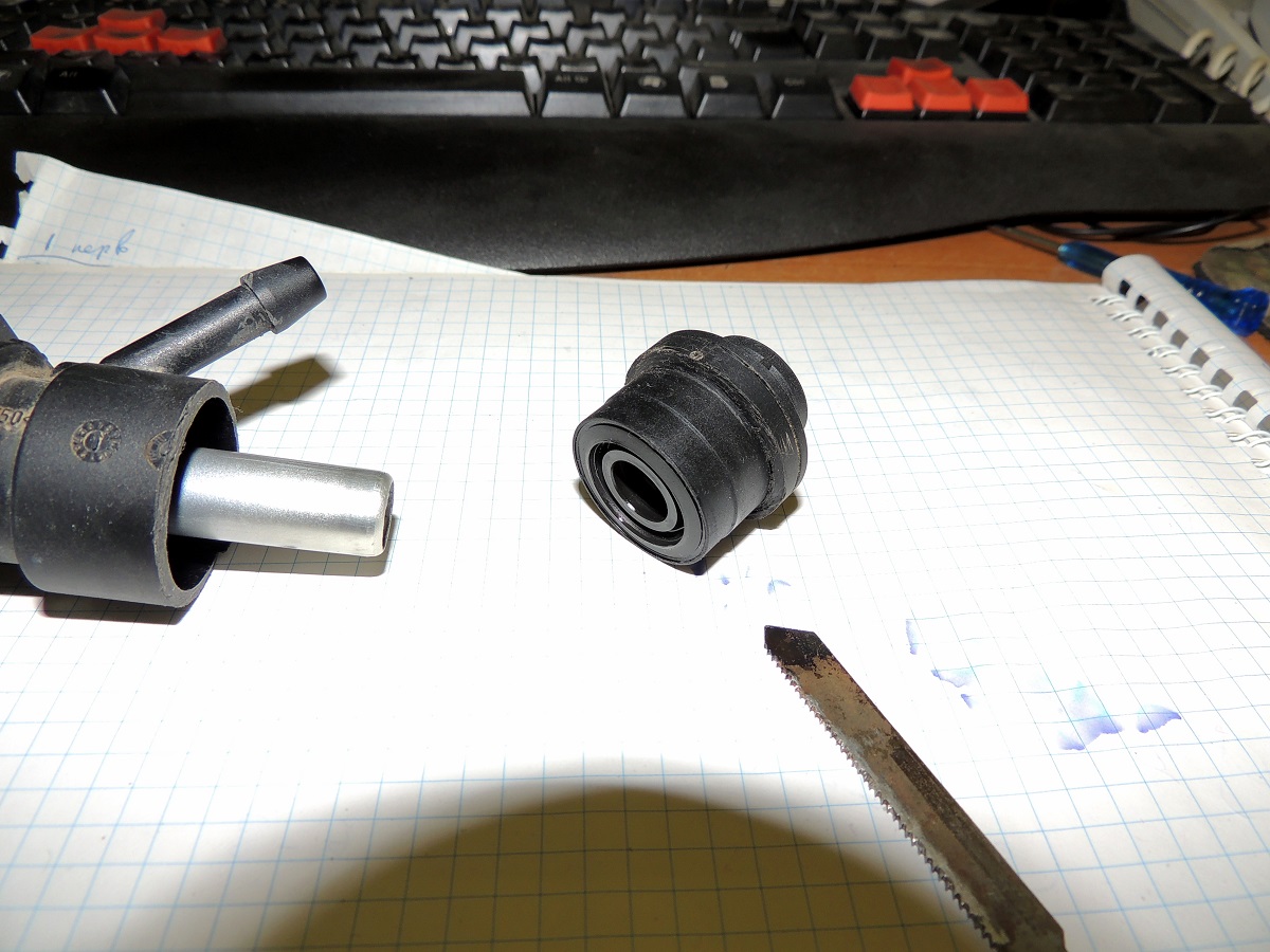

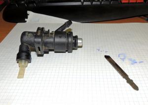

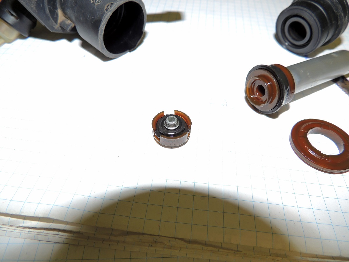

Жду фото места спила
[attachmentid=125456]
Внутренности:
[attachmentid=125457]
[attachmentid=125458]
[attachmentid=125459]
[attachmentid=125460]
Как видно, никаких задиров и деформаций нету, все резинки в отличном состоянии... почему вклинивают цилиндры - не понятно... После промывки и сборки все работает.
Склеивал на клей момент - он не боится тормозухи. А сверху по шву обмазал поксиполом. Очень аккуратно нужно быть с полированной поверхностью поршня - будут царапины, будет течь тормозуха.
