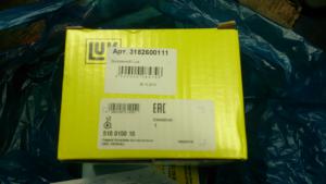

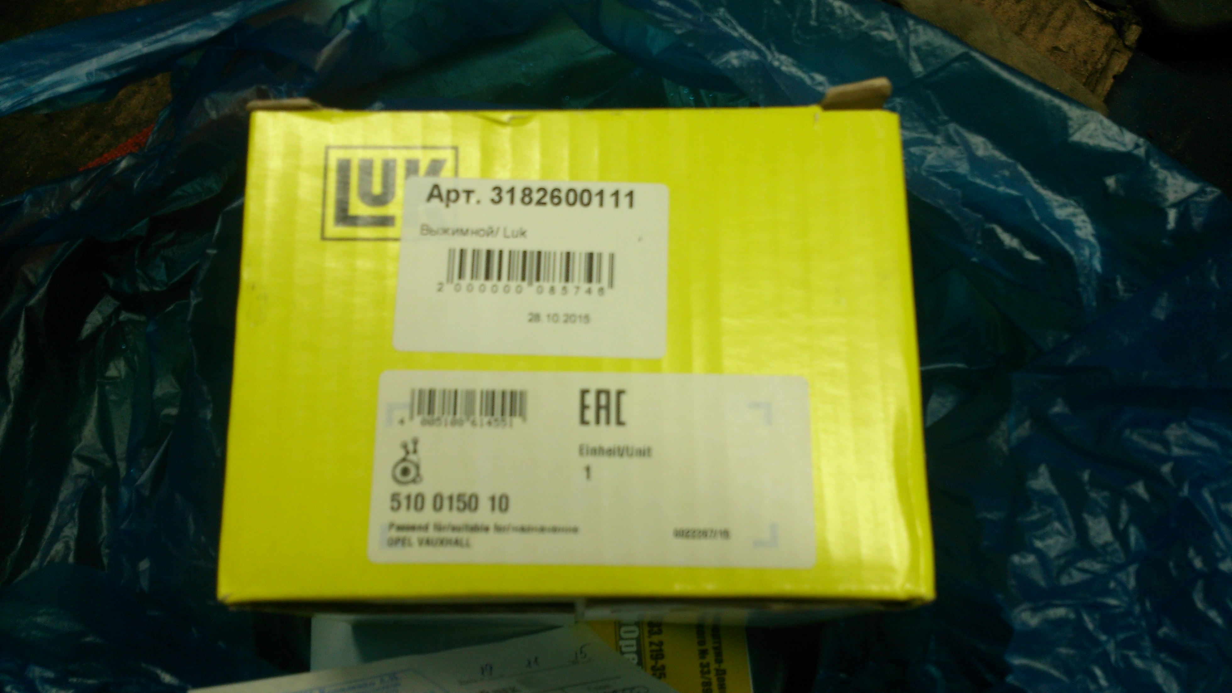

#690 kirill1988
kirill1988
  • Cообщений: 75
  • Город:Ростов-на-Дону
  • Автомобиль: OPEL MERIVA
Отправлено 20 Ноябрь 2015 - 18:11
Это фото коробки выжимного.

kirill1988, скажите пожалуйста в каком сервисе выполнялись работы. Запчасти покупали сами или вам там предложили?

Мне советовали и я советую,не отходите от своей машины пока идет ремонт,ломают бьет и говорят при мне же что так и было, что это износ! Естественно номер со мной не прошел,так как не нашаг,если докупить значит без меня нечего не делать. Делал в сервис, и все ровно там работают люди которые могут сломать и не признают.
Была большая проблема с выжимным, в комплекте должно быть уплотнительное кольцо 1шт.оно служит как бы сальником,крепиться между выжимным и коробкой на подшипники я на фото покажу,так вот старое изношено,в моем комплекте не было а в магазине сказали, ни в каждом комплекте оно идет и подобрать не смогли, нашел у офицалов цена 400 руб))) . В итоге поставили старую резинку на герметик и все в полном порядке.

Добрый вечер, я живу в Ростов-на-Дону, выполняли работу на малиновского 11/1 сразу после Пихтин Авто,там все серьезно, с чеками за работу. Запчасти сам покупал на фортуне авторынок так же на малиновского доваторов находится. Так же по форумам лазел все выискивая. И конечно же когда праволилась сцепление, вышел посмотрел масло под машиной открыл капот там все апорядке, позвонил мастеру, тот сказал что это выжемной, с него масла вылилось. Машину можно заводить на нейтральной передачи что бы тормоза были и руль крутился. Все после позвонил в Пихтин Авто и на фортуну, назвал вин,нужно сцепление, корзина,выжемной. Сравнил цены на фортуне дешевле на 1000 руб.хотя тоже самое заменитель Италия все.
