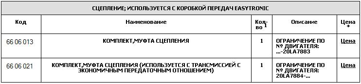

Отправлено 15 Май 2016 - 12:17
Помогите с подбором сцепления, боюсь ошибиться. Номер двиг. мой 20MB8606. Какое сцепление заказывать с эконом. перед. числом или нет?[attachmentid=129133]

Borhes,
Ваш двигатель МВ младше чем LA соответственно ваш номер 660621
#720 Borhes
Borhes
  • Cообщений: 347
  • Город:Воронеж
  • Автомобиль: Meriva 1.6 Cosmo MTA 2008
Отправлено 15 Май 2016 - 16:28
alexsys74, Тоже так думаю. Если исчисление идет по алфавиту , то M идет после(позже) L.
Кто-нибудь брал такое сцепление 6606021? По Sachs вообще странно все дает кросс на 3000 951 863 с диаметром 210 мм, но этот артикул устарел, а сайте Сакса дает замену на новый артикул 3000 951 182 а там уже диаметр 205 мм. Вот и думай теперь.
Да и экзист пишет к артикулу 3000951182 и LUK 621304309 применяемость Вектра Зафира Z18XER
