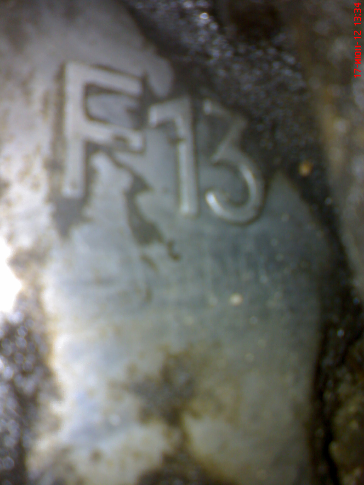

какая же все таки на наших машинах (C16NZ, 1992 года) коробка передач F16 или какая еще???
F13, но она встречается с разными числами главной передачи. (если собираетесь покупать, числа выбиты на боковой крышке)
Если открыть капот и стоять лицом к коробке то эту надпись можно увидеть? а то я что то ни чего не заметил
Тут фотку недавно запостил. Но это тип коробаса вообще, а главная передача указана лишь на боковой крышке.

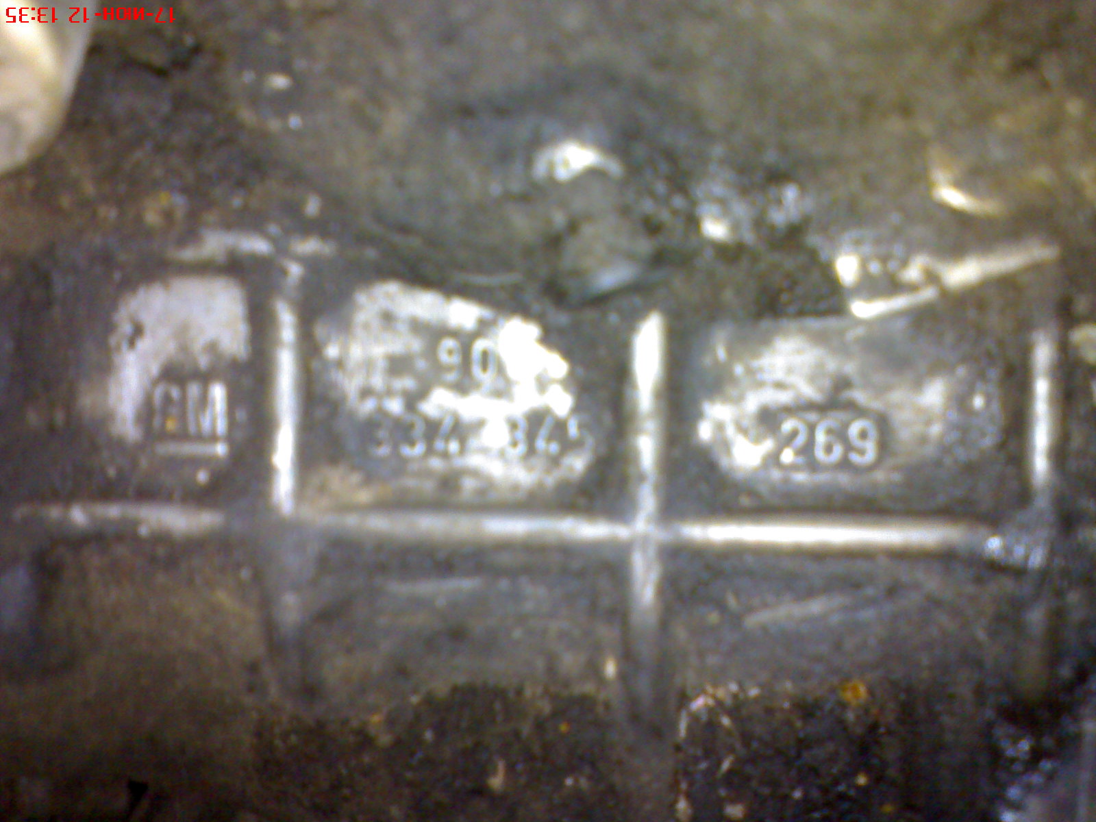

Блин, да где вы нашли номер модели коробки??? запарился искать!!! Вчера менял масло, перед этим все облазил, (и кипяточком отмыл почти дочиста как писали раньше), но номер модели так и не нашел, видел только такие цифры возле крышки механизма переключения. В каком месте на коробке искать и с какой стороны, HELP!!! Кстати когда сливал, в канистру натекло 1.6 литра, но ведь еще немного пролилось, налил 1.7 литра, может много, а может наоборот мало...
#96
Отправлено 25 Июнь 2012 - 20:45
Номер коробки выден прямо сверху как открываешь капот, там прям под тросиком сцепления с задней стороны(если все отмоешь конечно)
