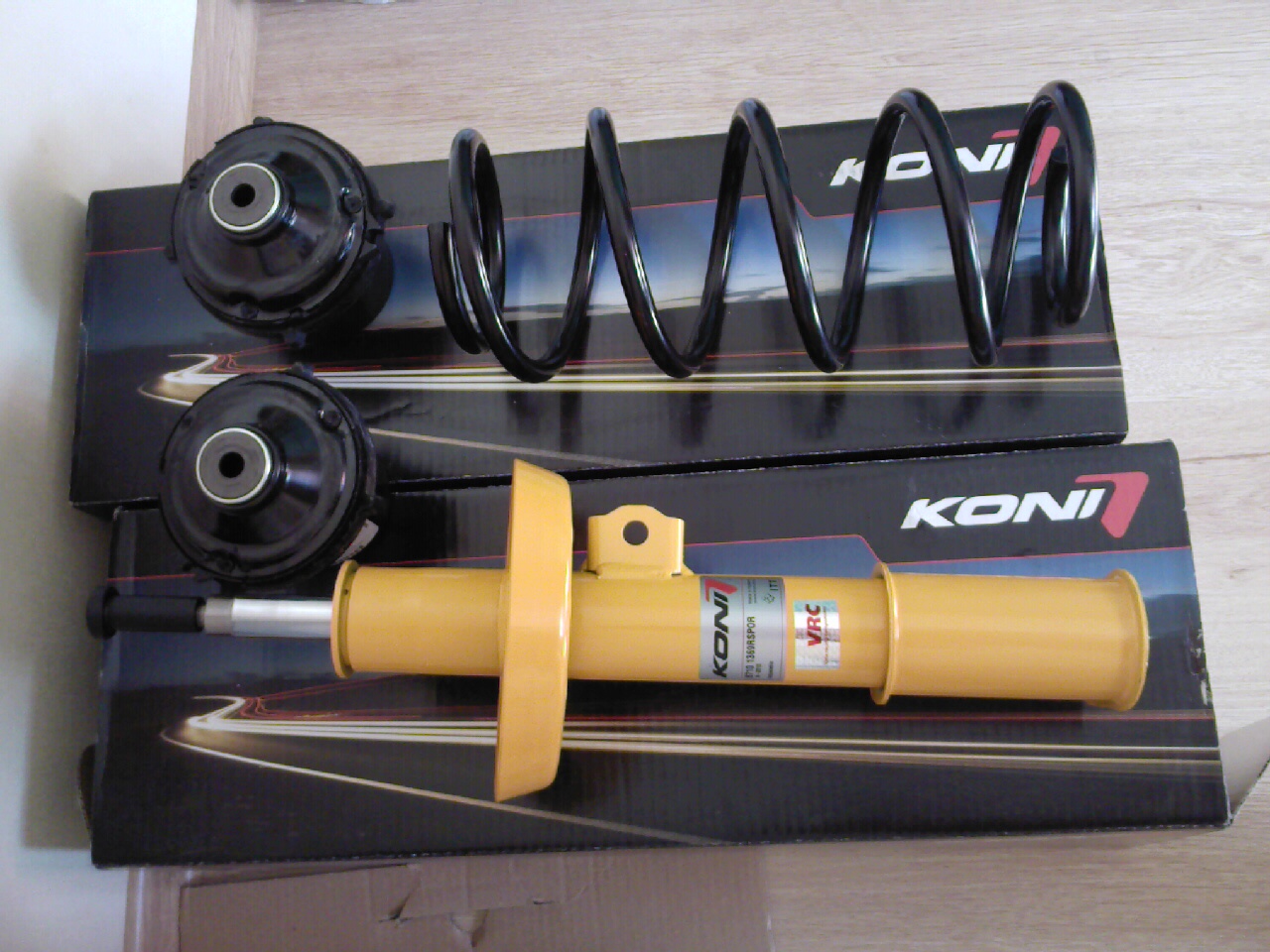

Думал я думал, смотрел, читал и в итоге купил себе передние Koni Sport ( 8710-1369 Sport LR)
Везли 1,5 месяца.
Поставил на неделю назад, так что успел поездить и оценить ....
Присоединяюсь к многочисленным отзывам " Koni - владельцев" , которых успел начитаться при выборе - Koni Sport - существенно меняют поведение авто, и изменения эти очень приятные.
1. Первое впечатление - действительно Спорты передают гораздо меньше мелких вибраций на кузов - эффект - привычная дорога стала "ровнее".
2. Второе впечатление - на больших волнах авто "приклеено к дороге" , что даёт чувство уверенного управления.
3. Меньшие крены в поворотах, машина отлично слушается руля, в калее ведёт себя очень ровно и предсказуемо.
4. Полезная фича - регулировка жёсткости. Я затянул на 360 гр. С завода регулировка стоит на 0 гр. В таком состоянии поведение очень похоже на оригинальные амортизаторы.
В итоге - покупкой доволен. Высокую цену ( в среднем 2 раза дороже основной массы аналогов оригинальным) - считаю оправнной.

По поводу пружин - отдельная история.
Те, что новые , рядом с Конями - это Lesjofors ( типа от 2.0 D и 2.2 DTI)
Думал от дизеля пожёсче будет - ничего подобного, во всяком случае в варианте Lesjofors - абсолютно те же что и на мою 1.8. Прав был Za4a-Andy - когда говорил где-то , что пружин всего 2 вида - унификация!!!!
Короче:
- мои родные пружины 6 витков по 12.5 мм , высота 310 мм
- новые Lesjofors 4063468 - 6 витков по 12.5 мм , высота 320 мм
А по поводу комплекта ( Dad) - это я просто весь комплект под замену в кучу сложил и сфоткал. Все компоненты покупал раздельно.

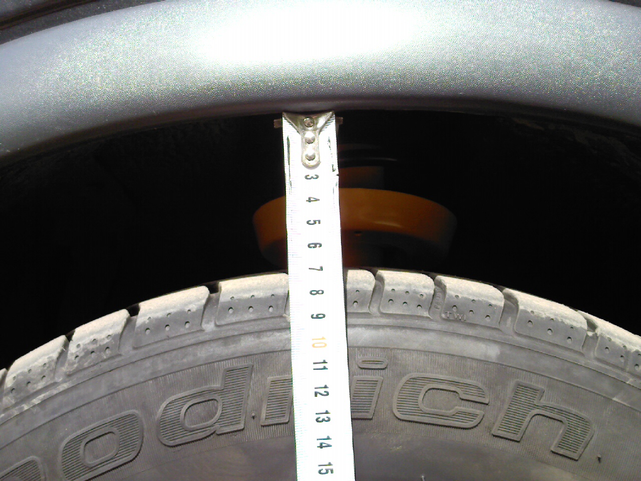

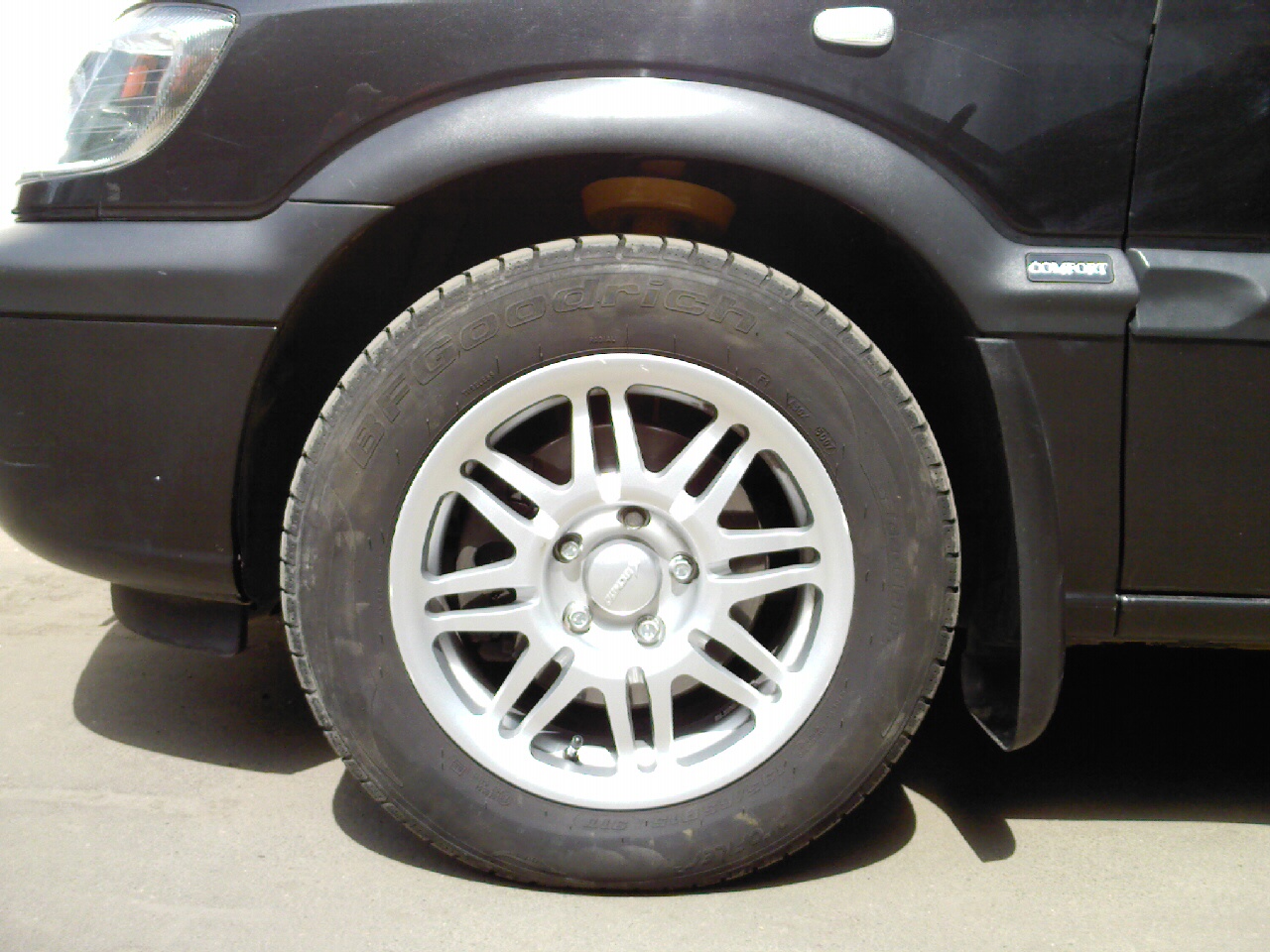

Померил вчера ещё раз расстояние от колеса до крыла - 6 см.
Т.е. просели малость (было 7 см) - видимо резинки новые уселись.
