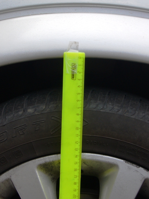

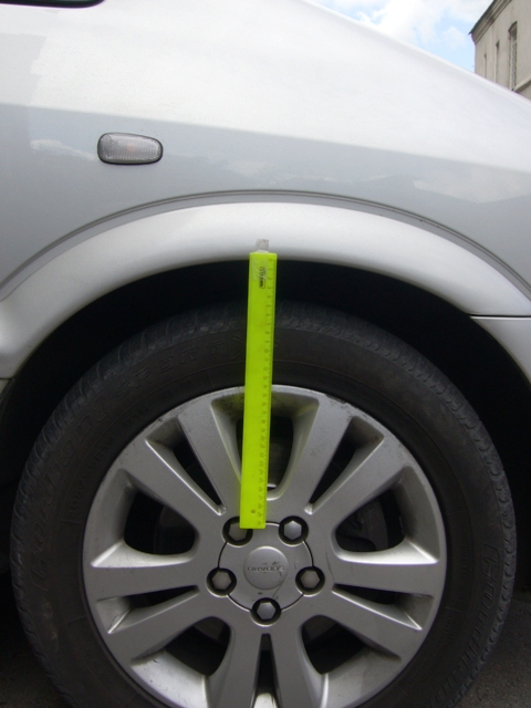

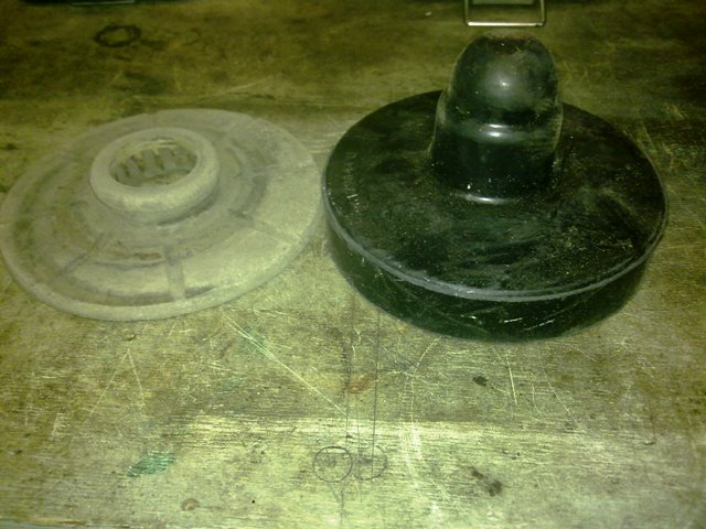

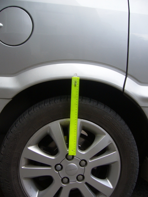

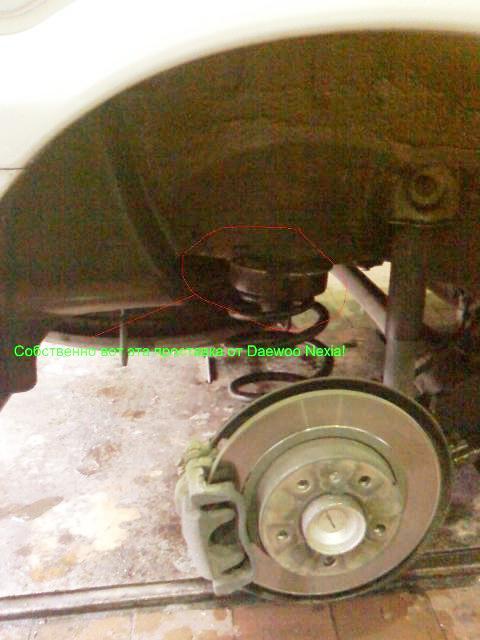

Ну вот, что получилось [attachmentid=56422], [attachmentid=56423]. Честно говоря "зад" своего пепелаца я уже по пробоям не ощущаю.
Код по каталогу Daewoo - 96179844, только учти, что штатные высотой 8-10мм, а усиленные 40мм [attachmentid=56424]. Вот тебе усиленные и нужно! Мне брали их в магазине "Koreana" в СПб. Не перепутай.

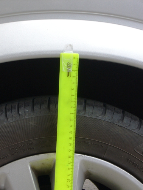

Тема имеет решение! "Перед : между вехней чашкой и пружиной поставили кольцо ( фторопласт или что-то подобное 2 см) Задняя подвеска: в нижней части между пружиной и посадочным местом ( кольцо из металла 2 см. в моем случае донором кольца выступила старая ГАНТЕЛЯ!!!) На управление и комфорт лифтинг не повлиял. За работу с материалами 2500 взяли. Дерзайте!"
И описал это bigdenny, травиковод из Новосибирска.
А на перед я поставил пружины от дизельной вектры и стойки Miele и вот результат: [attachmentid=56428] и [attachmentid=56429]
