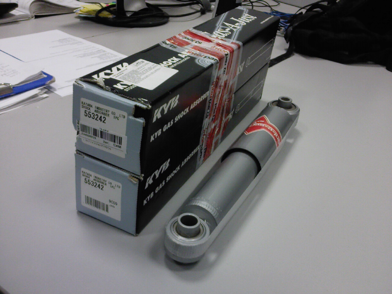

Взамен безвременно издохших Бильштайн В4 приобрёл однотрубные Kayaba Gaz-A-Just - задние.
В выходные проехал 200 км - ощущения самые приятные.
Kayaba пожёсче В4, дорогу держат лучше.

#159
Отправлено 15 Декабрь 2009 - 16:36
Так код на фото имеется. 1600 с копейками/штука. Я себе выписал!
