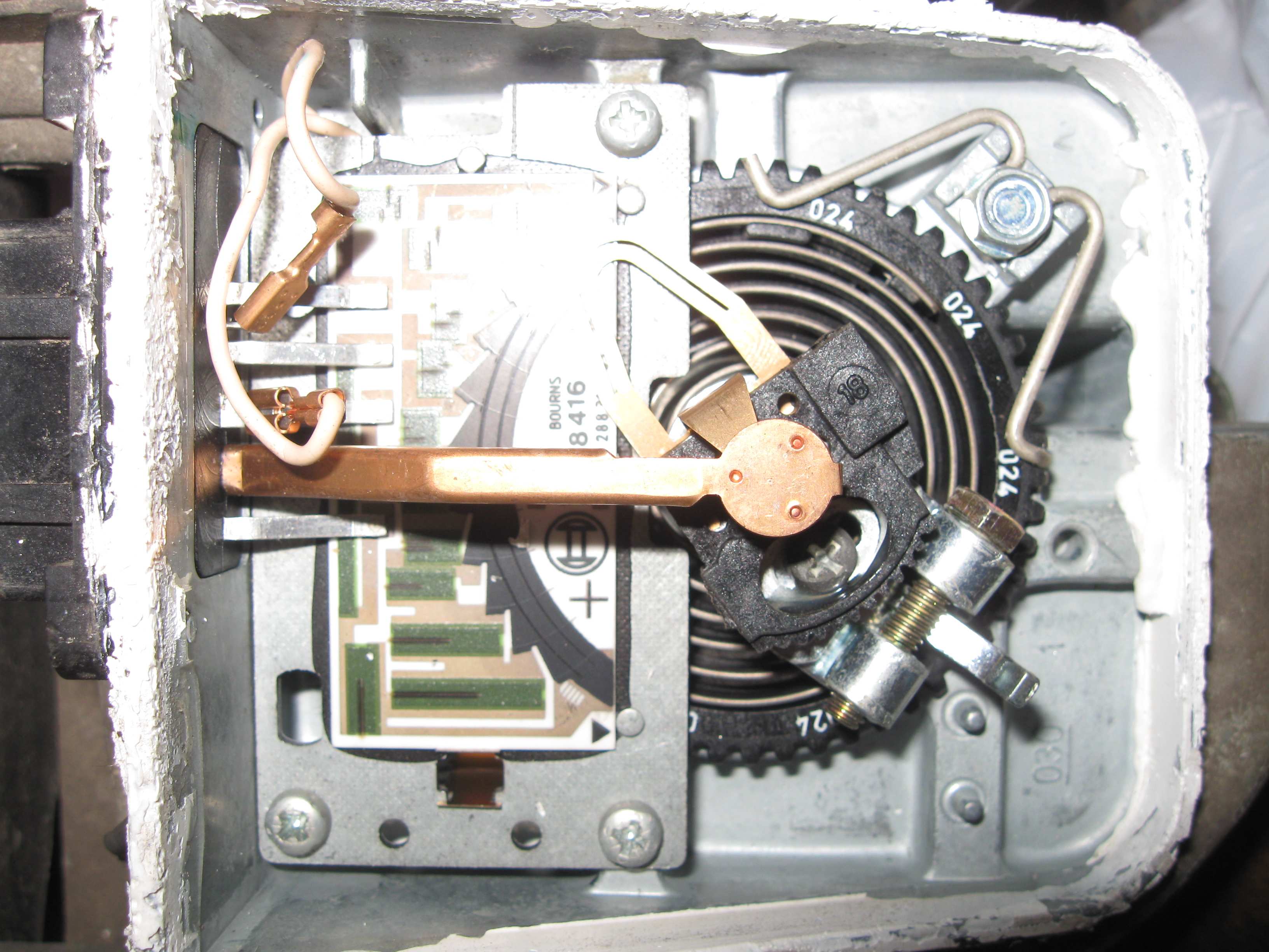

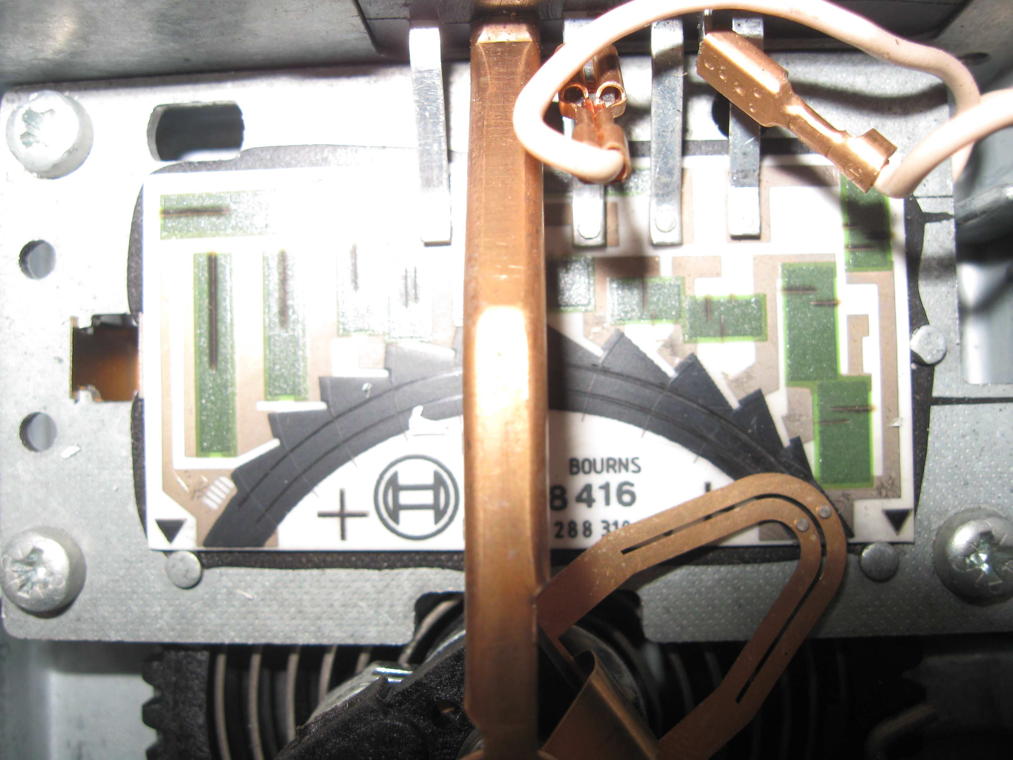

wolf84, Evgen132, Что именно тут карандашом тереть??область с контактами???То что на фото 2???
а то намазюкаю лишнего..

Две линии на графитовом слое видишь? Вот их и подведи карандашем мягким.насколько можно судить по фото да еще с телефона,то плата относительно неплоха,несчитая скола,но он поидее находится в районе оборотов выше средних... Лопатку шевелить пробовал, не прикусывает,не заедает?
А ДПДЗ смотрел?

лопатка легко двигается, без заеданий закусываний и т.д.
ДПДЗ сам не проверял, но парень с диагностики сказал что он поработает еще..
