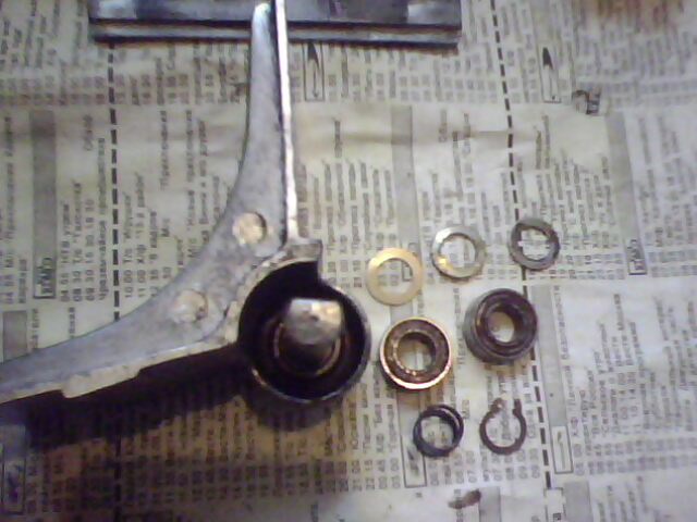

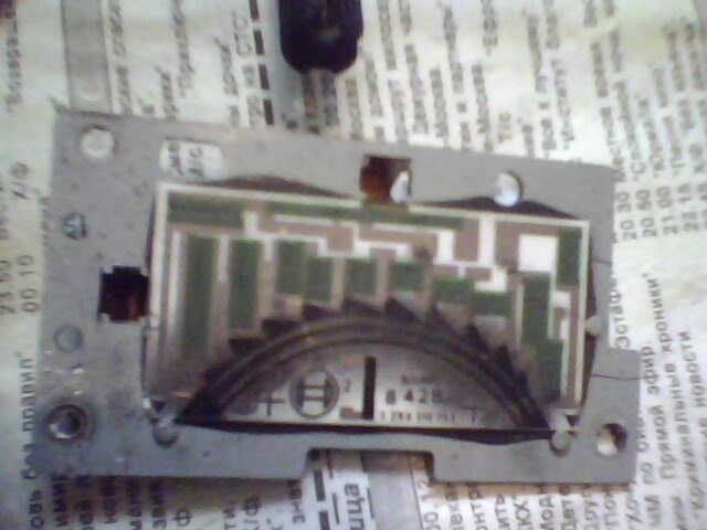

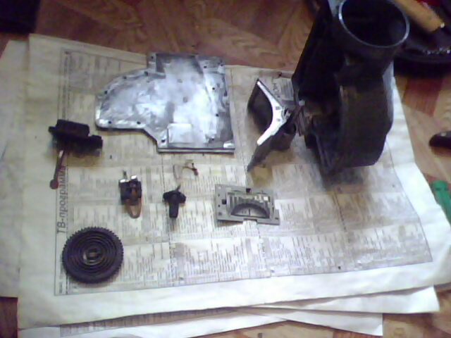

если я правильно понял ,то держа в одной руке лопатку дмрв ,в другой гашетку добится нормальной работы всё таки получилось.так ? пружину чтоль подогнать не получается ? на разборке я б брать не стал полюбому моложе лет 20 не найдешь ,лучше перебери свой дмрв ,я свой разобрал почистил ,подшипники смазал ,площадку чуть подвинул,щас не нарадуюсь и заводится отлично и работает мягко и плавно. во даже фото на память делал
[attachmentid=71485][attachmentid=71487]
а вот и площадка злащастная
[attachmentid=71486]
только вот не понял я, здесь пишут откручивают её и двигают,у меня чёт она так просто не двигалась пришлось дырки под болты надвилем протачивать чтоб они вытенутые получились,вот тогда получилось поставить её так чтоб язычёк по непротёртым местам бегал,ну и для верности ещё и карандашом намазал

Не то чтобы добился, он то заводится и после провала прогазовывается, то не заводится вовсе...но как я понимаю проблема в ДМРВ..остальное все проверено...я когда рукой его кручу лопатку, то двигатель тоже глохнет почти, не получилось у меня подстроить лопатку под прогазовку...
спасибо за фотоотчет..только подскажи а ты метки какие нибудь выставлял чтобы обратно собрать??или потом по сопротивлению выставлят пружинку с бегунком???

с бегунком там не промахнешься,он в паз ставится,а вот на пружене метку вроде ставил,но когда собрал она перетянута получилось,да и в принцепе её подрегулировать дело 2 минуть ослабил её до норм работы,покатался динамика устраевает,свечи выкрутил светло коричневые. вот и всё регулеровка окончена.
