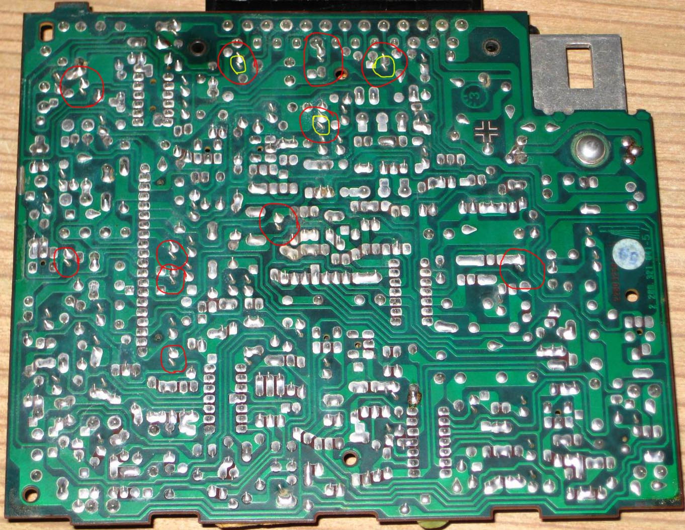

желательно 0 280 000 304. схемы канечно ни у каво нет...
фотки нужны чтобы понять хитрую систему перемычек между сторонами платы, ибо те каторые есть у меня вызывают сомнения нужны они там или нет. дело в том что они порходят около мест спая, и местами как-будто случайно подпаяны к ним, а местами вообще просто прикосаются. Вобщем у каво есть возможность, выложите фоток платы.

Народ, хелп! нужны качественные фотки мозгов от 18Е у каво какие есть.
наткнулся на эту ссыль по проверке жетроника
Номер к сожалению не сохранился. Вот фото работающих "мозгов" с моей машины!

такие-же как и у меня симптомы!
лечил так:
1. замена ВВ проводов и трамблёра, выставил зажигание
2. сдвинул пластину в ДМРВ (скорее всего она)
3. пропаял мозги несколько раз
4. промыл форсунки и решил поставить от ВАЗа, но пока на старых неплохо заводится
огроменное СПАСИБО!!!!
вот эти торчащие перемычки вызвали много вопросов (выделены красным)
а те что ещё жёлтым обведены я отпаял и вроде завелося...
лечил так:
лечил так:
