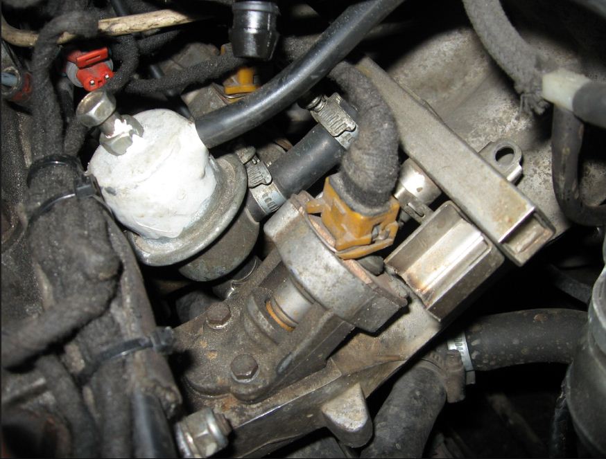

Цитата(Alexarh @ 21.6.2011, 21:42) Просмотр сообщения
Кстати мучает мысль сделать подстройку регулятора давления от винта, чтобы не разбирать его каждый раз. Но это проблематично, поскольку пружина у него довольно сильная а стенки корпуса регулятора тонкие. Но надо покумекать.
стенки там все спокойно держат, у меня тож регулируемый из штатного...
Сообщение отредактировал ascon: 21 Июнь 2011 - 22:19
Я так примерно и думал, воздушный патрубок сбоку. А что енто намазано кругом? А винт во что упирается, там ведь штатно нет никакой шайбы. Или корпус распилен и шайба вставлена? Без обиды но как то не эстетично. rolleyes.gif Я по натуре крючкотвор и люблю все делать так что бы комар носа не подточил.
Стенки то выдержат, а вот донышко не выпирает?
Сообщение отредактировал Alexarh: 21 Июнь 2011 - 22:40

да какие обиды Изображение
вокруг намазано кузовным герметиком, для надежной герметичности...
на пружину болт давит через шайбу, корпус вскрывался и немного поднимался, чтоб была возможность регулировки давления от нуля и выше... задача конструкции надежно работать, а не зачетно выглядеть... Изображение
Ну от нуля то смысла нету, но это уже на любителя.
Но конструкция должна зачетно выглядеть, для меня это 80 % задачи. rolleyes.gif Будет не лень чикну свой регулятор.
А как половинки скреплены между собой? Кроме герметика.

  • Город:белорус
  • Автомобиль: OAC C16LET
Отправлено 22 Июнь 2011 - 22:38
точечная сварка
