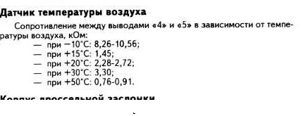

всем привет! не у кого мануальчика нет или может кто знает какое сопративление должно быть у датчика температуры всасываемого воздуха тот что в дмрв находится, у меня при +20 показывает 90 ом, при -10 показ 230 ом, в книге нашел таблицу но на ле3 - джетроник, но с ней у меня явные расхождения [attachmentid=87665]
у кого какие мысли?

при минусе килоомы,при + ближе к 170 омам в эту строну. если память не изменила) вроде так. возможно мерзавец подвисать стал. если завтра у ребят буду гляну че нить.может в килоомах при минусе? если 230 действительно в омах- меняй.
http://car-note.ru/a...e-i-primenenie/
Сообщение отредактировал alextiger: 29 Март 2012 - 18:01

поменять оно конечно легко,но сейчас бился над ругулеровкой ДМРВ все разобрал почистил ,расшорошил отверстия под болты на плате ,чтоб её двигать можно было , долго и упорно шевилил плату ,подгибал язычек ,и таки добился значения сопративления указанного в мануале ,и более менее плавности ... завтра поставлю попробую что получится .
