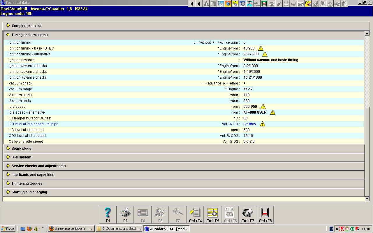

http://www.taz.ru/engine/m10.php
http://bmw.kursknet.ru/m20.htm
http://injectsystems.info/p19.html
http://kadett-club.ru/doc102.html 47 стр.
На БМВ
http://injectsystems.info/p19.html полезное
На холостых 800 ppm температура 80
% CO 0,2-0,5
% CO2 13-16
% O2 0,5-2,0
[attachmentid=88212]
Показания очень зависят от состояния двигателя, регулировки зажигания, состояния выхлопной системы, должен стоять новый фильтр, натянут ремень ГРМ, пожалуй стоит пережать или снять и заглушить трубку отр. картерных газов, клапан дополнит. подачи воздуха.... не говоря уже о топливной системе, где давление должно быть по книжке, форсунки прочищены или новые, свечи лучше новые.
Если вдруг у кавота перечисленное выше всё выполненно, в чём я сильно сомневаюсь для авто 80-х годов выпуска, то тогда может и стоило-бы заморочиться с регулировкой СО на 3000 об.
А вообще в книжках пишут, что ДМРВ НЕ РЕГУЛИРУЕТСЯ а меняется на новый! Так что заводских данных врятли где достать... Ставьте Январь, там лямбда предусмотрена
