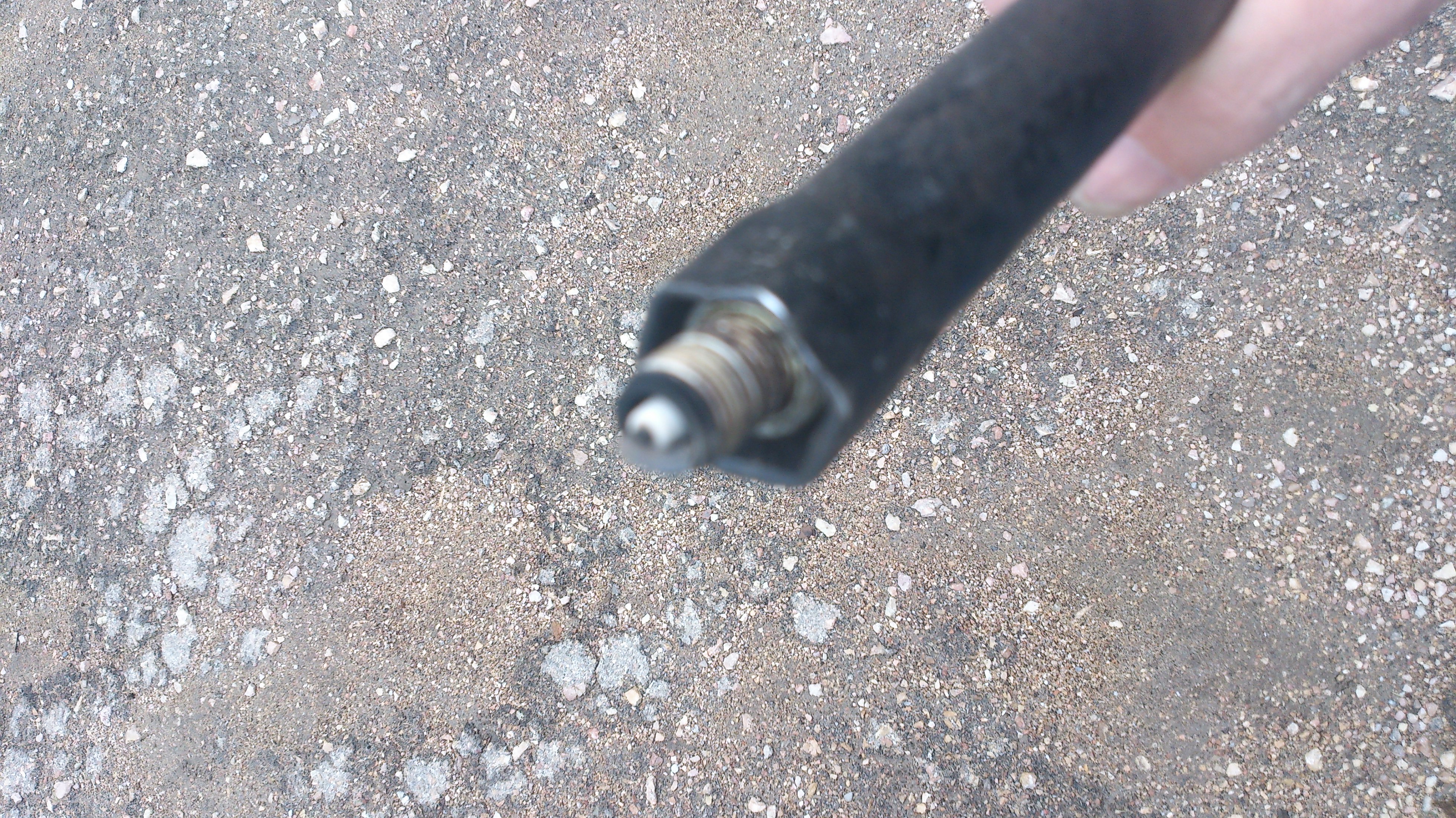

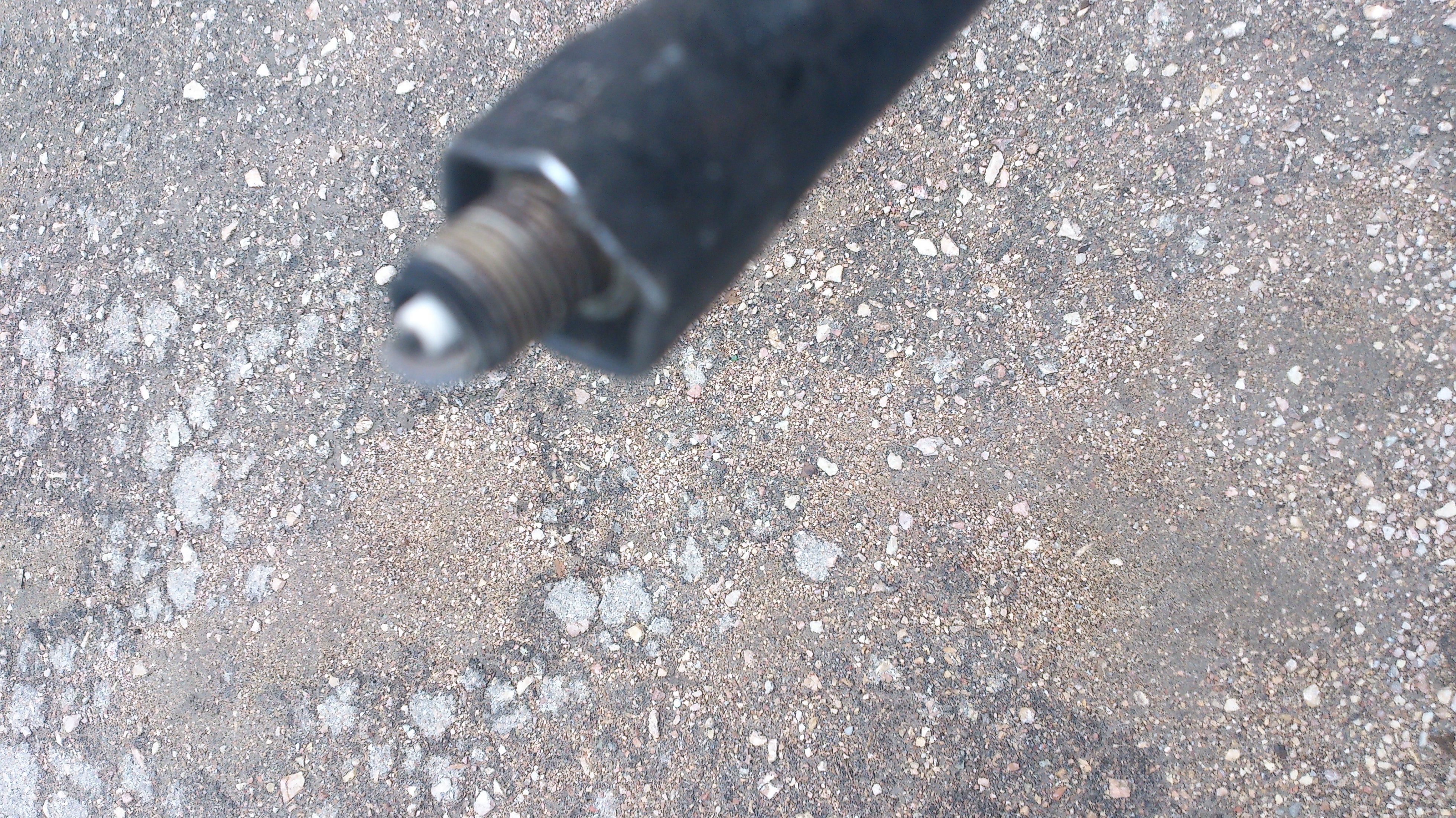

короче говоря я именно этого и боялся что если нагар окажеться отличным что показывает работу мотора в целом хорошую .... и тогда придеться офигевать в поисках проблеммы...
только не пойму как тогда расходомер может быть не исправен если свечки хорошо выглядят?
вот фотки. может что то разглядите..
уменя все спецы сразу говорят давай с чистки форсунок начнем.... ну ясно. поставил себе в аппарат. срубил денег ... ану не помогло... ну извини... тоже проходили на батеной машине.
а что должно быть с бензом возле форсунок если подсос? он сразу туду всосется?
колечки деревяные наверно smile.gif... но свечки все одинаковые, значит думается мне что если подсос то во все 4.... но такого же не может бытьsad.gif.... хотя.
бенз 95 лью.
всетаки склоняюсь к бедной смеси. как то слишкм подозрительно свечки чистые. поищю еще спецов чтоб глянули на свечки.
бенз 95 лью.
О расходомере . Весь расходомер это плата , "бегунок "по плате , ДТВ , пружина , лопата и обводной канал. Если откручивали бегунок , это не страшно , а вот если натягивали или ослабляли пружину , то это не правильные показания при отклонении бегунка и лопаты , для блока управления двигателя . Я с этим не сталкивался , но здесь в этой теме читал .
Если есть подсос , через колечки на форсунках , бензин даст повышение оборотов , а карблинер уменьшение . В любом случае , нужно поискать . Подсос через все 4 , запросто .
Судя по фоткам , она вроде не бедная . Конкретнее , только на анализаторе .

кстати по свечкам не видно какие они у меня?
Крутиться он будет в любом случае , не зависимо ослабляли пружину или натягивали . Вопрос в сохранении определённой пропорции натяжения пружины при отклонении самой лопаты ( сила сопротивления входящему воздуху) и показаний бегунка .
Пусть будет хоть 500 ом , снимаешь крышку , ослабляешь винтик на бегунке . Подключаешь мультиметр в режиме омметра до 1000 . Поворачиваешь бегунок в сторону уменьшения . 60 конечно не будет , там есть провал ниже 100 , а вот 120 вполне ( столько было у меня при вскрытии)
Что толку менять регуляторы , если ты не знаешь , что в самой рампе , это безсмысленно .
Я ж написал , что бедноты не видно особо , есть небольшой нагар вроде по краю .
