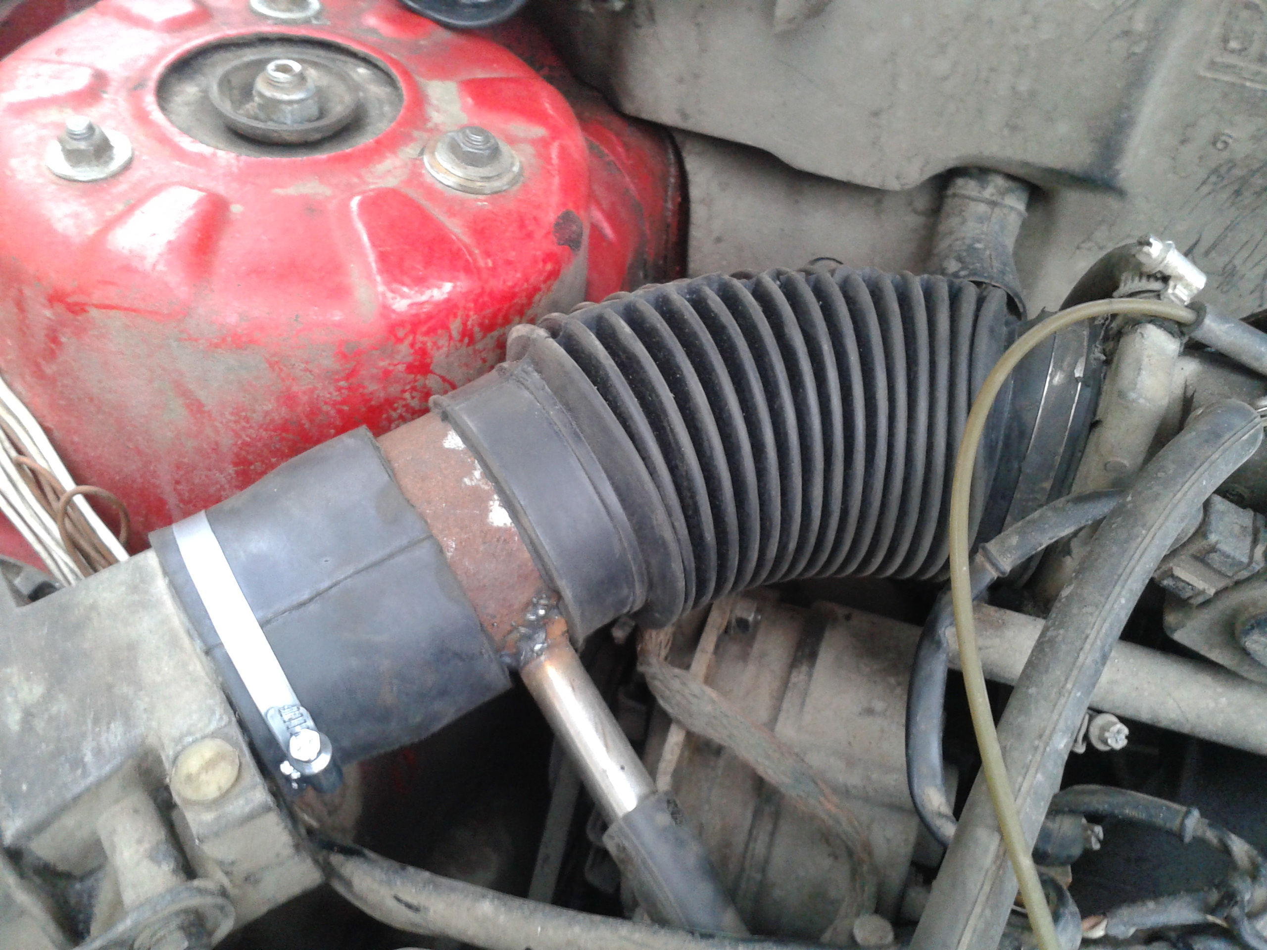

Отправлено 09 Февраль 2014 - 11:34
Гофра практически одинаковая с ЗаЗ-Вида с китайским движком.Позже выложу фото. ar.gif

Отправлено 13 Февраль 2014 - 17:16
Приколхозил гофру.Длинный участок-ГАЗ 53,короткий-Волга,кусок патрубка,изначально был загнут под 90,пришлось обрезать и самодельный вставышь(можно и пластик).Цена вопроса-250р. ar.gif ar.gif ar.gif[attachmentid=111189]

Отправлено 13 Февраль 2014 - 19:07
Фантастика . as.gif Вот хорошо , что фотку сделал , вижу свой косяк . Хотел провода , эти белые от мозгов в гофру одеть . И гофра мягкая в гараже лежит , как забыл , не понимаю . blink.gif blink.gif

Отправлено 15 Февраль 2014 - 03:46
После установки новой гофры понадобилась коррекция дмвр-видимо пропали все микроподсосы и машина стала "тупить".Видимо была настройка на один расход по дмвр,а фактически в двигатель поступало больше воздуха.
