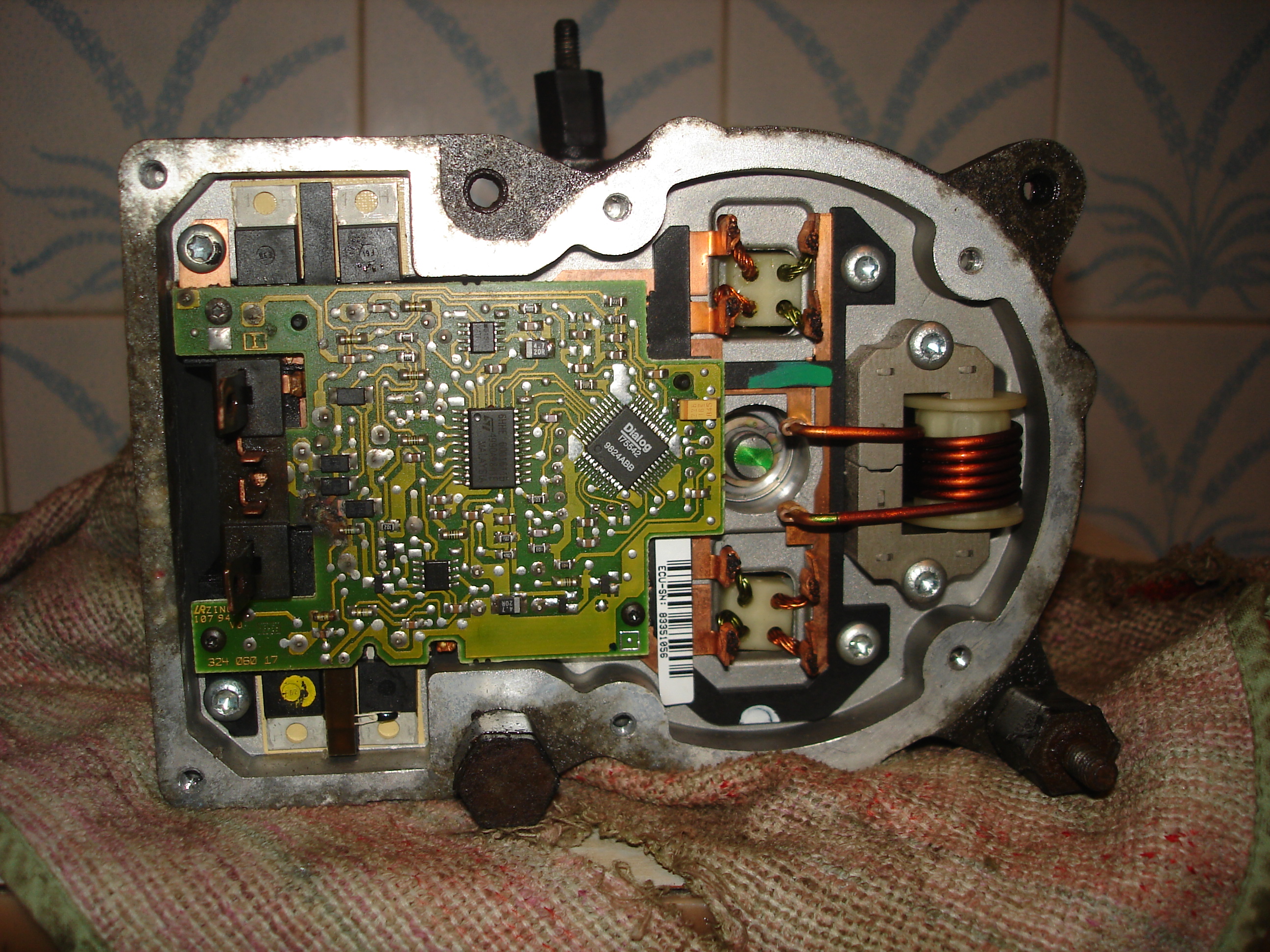

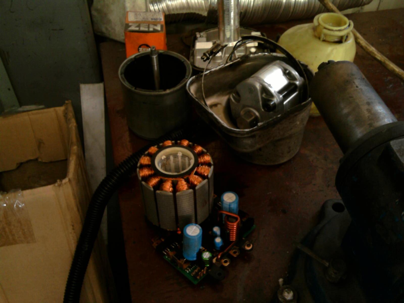

Если долить пришлось 200 грамм, то согласен с Костя22: кончина движка ГУР. Но течь нужно устранить, она и причина кончины. А так нужно снимать и разбирать часто дело ограничивается заменой сгоревшего транзистора читай здесь.
