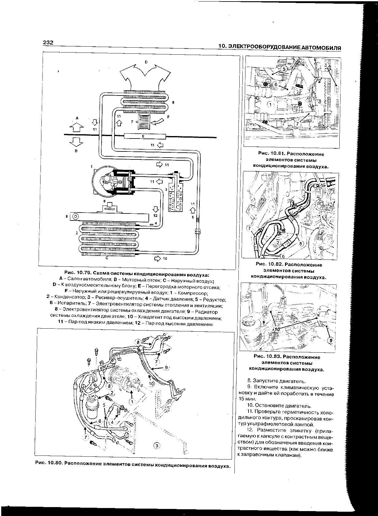

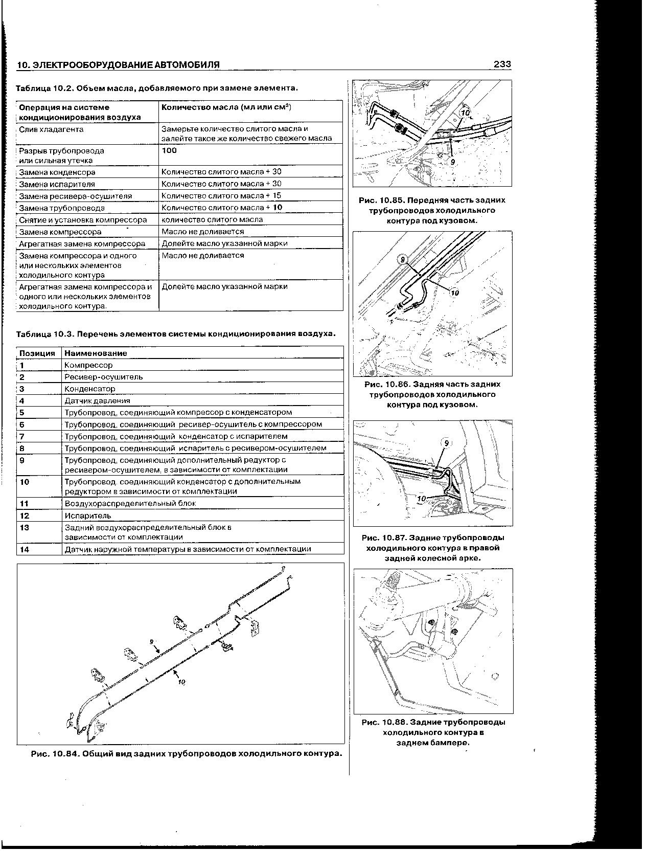

КАКОЙ ФИЛЬТР ? ДЛЯ ВОЗДУХА ИЛИ ДЛЯ ХЛАДАГЕНТА(ФРЕОНА)?ПОПРОБУЮ СКИНУТЬ СКАНИРОВАНЫЕ ИЗ КНИГИ ПЕРЕЧЕНЬ ЭЛЕМЕНТОВ СИС-МЫ КОНДЕРА.ЗАРАНЕЕ ИЗВЕНЯЮСЬ --ЕСЛИ НЕ ПОЛУЧИТСЯ [attachmentid=87656][attachmentid=87657] Я ТАК ПОНИМАЮ ,ЧТО РЕСИВЕР-ОСУШИТЕЛЬ ВЫПОЛНЯЕТ РОЛЬ ФИЛЬТРА-ОСУШИТЕЛЯ(КАК В ОБЫЧНЫХ ХОЛОДОУСТАНОВКАХ) И В НЕМ НАВЕРНОЕ СОБИРАЮТСЯ ОТХОДЫ ЭКСПЛУАТАЦИИ ХОЛОД. КОНТУРА. НУЖНА ЛИ ЕГО ПОЛНАЯ ЗАМЕНА ,ИЛИ ВОЗМОЖНА ПРОСТО ОЧИСТКА ПРИ ПОЛНОЙ РЕВИЗИИ-----УВЫ ,ПОКА НЕ ЗНАЮ
Сообщение отредактировал vasiok: 29 Март 2012 - 16:36
