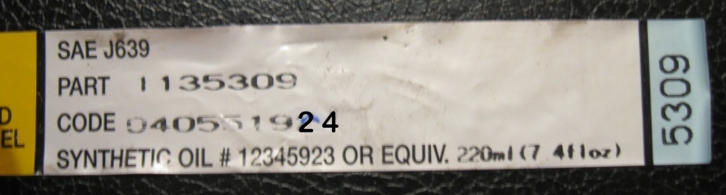

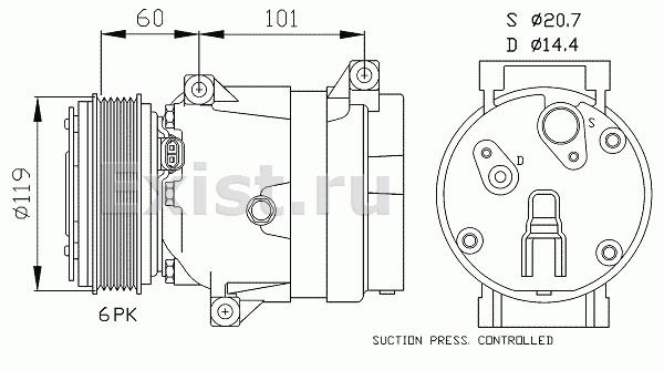

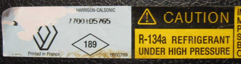

#155 Alekzej
Alekzej
  • Cообщений: 12
  • Город:Украина, Закарпатье, Свалява
  • Автомобиль: Renoult Trafic F9Q 762 82 л.с.(60 кВт)
Отправлено 03 Август 2011 - 09:41
Цитата(Kinza @ 2.8.2011, 21:07) Просмотр сообщения
V5 GM/HARRISON/DELPHI в
Спасибо, от года выпуска изменений ни каких не было? или могут чем то отличатся?
Да вроде бы начиная с 2001 года и по сегодня все подходят
Параметры при выборе:
Напряжение , В 12
Ременной шкив, с клиноременным шкивом реберным
Диаметр шкива , мм 119
Количество ребер шкива, 6
Количество крепежных отверстий, 3
Количество масла , мл 220
Хладагент, R 134a
[attachmentid=76378]
и вот наклейка с моего компрессора, которая наклеена по контуру
[attachmentid=76379] [attachmentid=76380]
