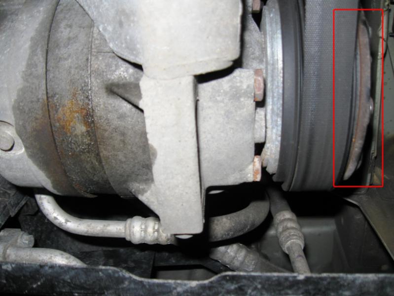

Такая ситуация - кондиционер плохо холодил, визуально по системе утечки не замечалось то есть масленых пятен на компрессоре, трубопроводе, радиаторах не было. Дозаправил 300 грамм (многовато почти половина ac.gif ) начал отлично холодным дуть, но рано радовался, на следующий день заглянул под машину и обнаружил компрессор в масле ai.gif , а на стыке соединения корпуса даже визуально видно было пузырьки.
[attachmentid=75332]
Значит утечка в компрессоре что же делать:
1. Менять на новый - дорого
2. Покупать Б/У - нет гарантии что он не такой же "дырявый"
3. Остается ремонт - кто то уже занимался? По всей вероятности утечка где то на сальниках, есть ли какой то рем-комплект для компрессора ?
З.Ы. Когда заправлял систему заправщик сказал что визуально при роботе компрессора есть биение на муфте.
И действительно немного есть, у других как обращали внимание ? Может моя "дырявость" компрессора кроется в дефекте. Кто его знает может за бугром его слегка придавили а может и не слегка. Хотя следов удара не замечено на кузове капот, бампер, шпала, фартук цели но их можно было и поменять.
[attachmentid=75331]

А че тут поделать? Нужно искать тех кто перебирает (ремонтирует) компрессора.

Попробуй здесь спросить
http://holod-konsult...?num=1307641459
Вот в этом то и загвоздка blink.gif в своем городе спецов то нету, а в другой ехать тоже менингит расстояние+поиски+там машину оставлять или ждать пока сделают напряг короче вот и пытаюсь своими силами по мере возможности конечно unsure.gif и с помощью Вас форумчани-знатоки bg.gif
