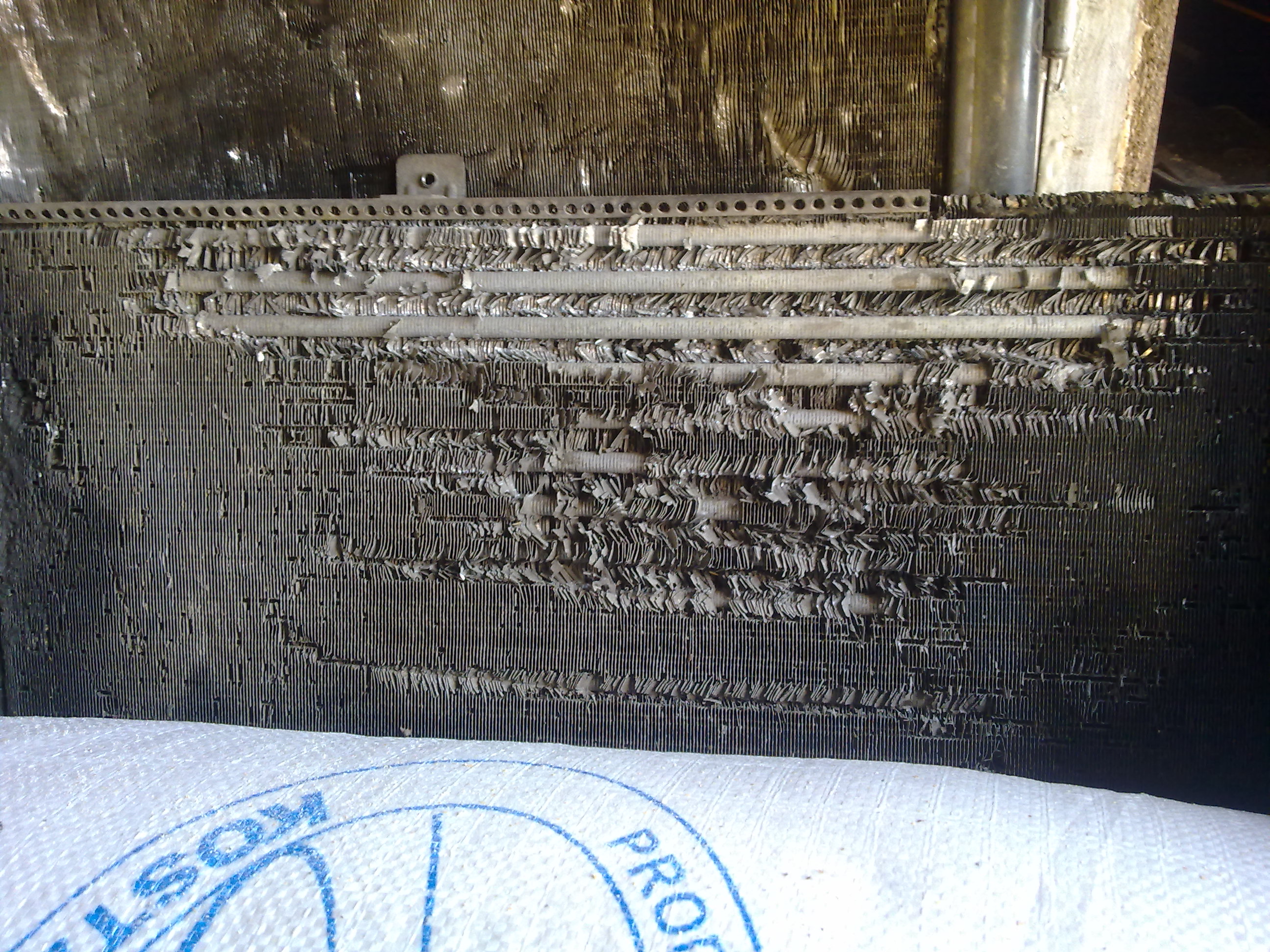

люди подскажите пжл. прищёл в негодность радиатор, ищу аналог, но пофоруму нужного ответане нащёл. ставять ребята и от таза и от волги но они все по высоте великоваты будут, высота моего радиатора 290 мм. подскажите чё нить похожее, сварка, болгарка, дрель и набор инструмента под рукой, но радиатора похожего нет. подскажите пжл. Изображение
Opel Ascona C Luxus
#379 alextiger
alextiger
  • Cообщений: 4 815
Отправлено 06 Апрель 2012 - 21:53
на 1,6 ставили со старой газели, и кожух вентилятора повернули на 90 градусов . сам вентилятор вверху ,а пластинка широкая внизу. у вас от 1.3 чтоли стоит узкий?

поставил вместо своего сгнившего радиатора новый восьмёрочный. посмотрим что получится.[attachmentid=88203]
