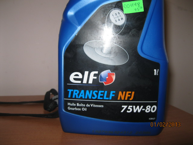

Я купил вот такое! подойдет мне для замены??? спс
#354 сергей-УФА
сергей-УФА
  • Cообщений: 637
Отправлено 01 Февраль 2013 - 18:29
нет
надо NFP

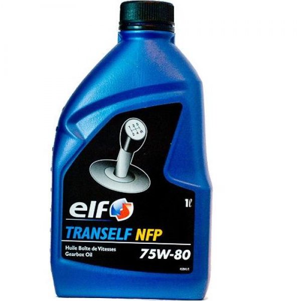

Я залил вот это=>>>[attachmentid=100069] Притензий нет, не к производителю, не к коробке ar.gif Присадки вообще не признаю, выкачка денег.
