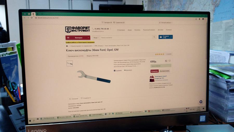

Рулевая рейка живая. Вроде. Вроде, потому что не стучит, а дребезг в салоне достал! В выходные хочу вскрыть кожухи и проверить вал. При необходимости все протянуть. Вопрос: вот такой ключ для гайки 36 подойдёт? Нет у меня никакого ключа на 36, буду покупать.

ЗУР драбезжит. Демпферная смазка вам в помощь.
Что вы собрались крутить?

Смазкой мазал месяц назад. Проверю, конечно. Крутить собрался гайку на 36, если она ослабла.

Я прочитал всю ветку и собрал всю информацию о том, что у кого гремело и решил, что у меня тоже может греметь что-то из этого или все вместе. И оказался прав. Начал со смазки ЭУР. Оказывается, я все время неправильно смазывал его. Я набивал смазку внутрь шлица, а надо снаружи, на зубчики. Невнимательно читал. В итоге набил смазку везде - и внутрь, и снаружи, и на утолщение после шлицов. Повернул несколько раз руль полностью влево-вправо, чтобы смазка распределилась. Далее был тест-драйв, во время которого выяснилось, что все равно что-то дребезжит и есть "бУхание" при повороте руля на месте или очень малой скорости. Пошел ниже. Следующее место было та самая гайка на 36. Подзатянул ее на 90 градусов. Во время затяга обратил внимание на то, что все, что ниже ее (между гайкой и педалями) немного утапливается в моторный отсек. 90 градусов оказалось много. Методом проб ослабил гайку градусов на 60. Стало лучше, но бУхание не пропало. Стал дергать все валы во всех направлениях. Там после гайки, если дальше идти вниз, есть карданчик и небольшой вал. Этот вал люфтил. Вал крепится на болт. Болт удалось затянуть на один оборот. Люфт пропал. И есть ещё один болт уже внизу, около коврика. Его затянуть сил не хватило - с ним все ок. БУхание пропало, но остался дребезг прямо около руля, даже не у ЭУР. Там, сразу после руля, много пластмассы, датчиков, креплений рычагов поворотников и дворников. Наверху есть площадка светло-серого цвета и к ней крепится какой-то датчик. Эта площадка люфтит и дребезжит. Я в местах ее крепления капнул клеем для пластика "Момент" (не суперклей). Все бУхания и дребезг пропали.
Из-за затягивания гайки руль стал тугой, но рулиться авто стало лучше. Вчера проехал по трассе 600 км туда-обратно. Из-за тугового руля затекло левое плечо. Рулю одной левой, локоть на подоконнике двери. Ещё неделю потестю и, может быть, ещё расслаблю гайку градусов на 15. В остальном полный восторг.
Я это все к тому, что гайку, скорее всего, зря трогал. Лучшее провести все процедуры, что я описал, но гайку подтягивать в последнюю очередь, а не во вторую, как я. Ее подтягивание, скорее всего, ничего не меняет в плане устранения лишнего шума.
