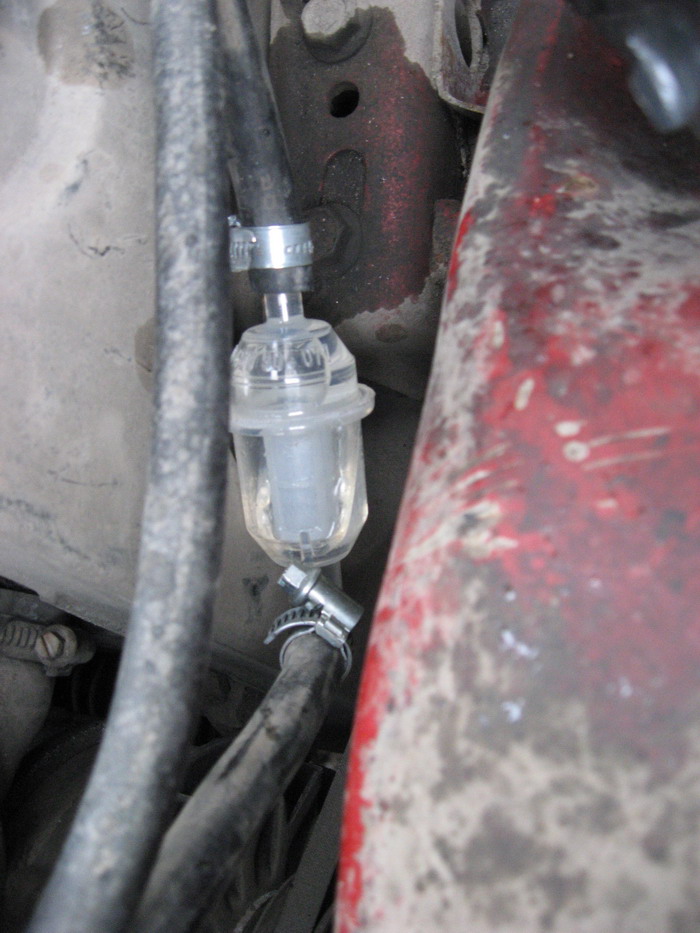

#107 askona85
askona85
  • Cообщений: 204
Отправлено 16 Февраль 2009 - 01:07
Цитата(rhs @ 16.2.2009, 0:52) Просмотр сообщения
Седня пошел заводить, открутил крышку- тихо. И опять завелась, 10 секунд работы и заглохла. Я уже незнаю че где может быть. Как можно продуть топливопровод и чем? Больше мыслей никаких нет.
У меня такая проблема была. Система топливопровода не держит давление. Соляра перетекает в бак. Я, перед основным фильтром, поставил электромагнитный клапан (газ/бензин, пропан Италия) и запитал от основного клапана ТНВД. Уже 2 года никаких прорблем.

#109 askona85
askona85
  • Cообщений: 204
Отправлено 16 Февраль 2009 - 01:17
[attachmentid=27943]
Цитата(rhs @ 16.2.2009, 1:17) Просмотр сообщения
askona85, всмысле чтоб топливо в бак обратно не уходило? Почему тогда это только в мороз?
Совершенно верно! А почему именно в мороз-ХЗ!?(скорей всего из-за вязкости соляры. Зимой насос не успевает заполнить т/ф. Поэтому работает столько, сколько кол-во топлива в насосе остается).Но с клапанчуком- никаких проблем.

askona85, а что у тебя правее клапана? фильтр?
ася 265\424\984
#112 askona85
askona85
  • Cообщений: 204
Отправлено 22 Февраль 2009 - 00:57
rhs, да самый обычный диз. фильтр грубой очистки. Очень существенная вещь в плане воздуха в системе, чистоты топлива в баке и наконец, физическое состояние соляры зимой перед запуском.

askona85, в каком месте он врезан немогу понять. И у тебя подогрев есть топлива штатный?
ася 265\424\984
#114 askona85
askona85
  • Cообщений: 204
Отправлено 24 Февраль 2009 - 22:42
rhs, врезан возле правого стакана, перед основным фильтром.

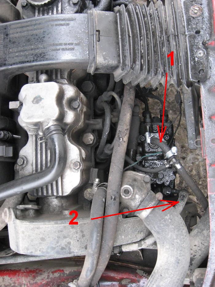

Отправлено 26 Февраль 2009 - 15:19
Вот чего сегодня присобачил :
[attachmentid=28392]
Вопрос: как работает ТНВД? По (2) это приходит, (1) обратка. Но я ее скрутил, когда движка работала, оттуда фонтан. Это типа должно давление создавать в баке? Там хотумуты заменил заодно, посмотрю, может сухо станет, вобще не думал что там давление есть.
[attachmentid=28394]
ася 265\424\984
#118 askona85
askona85
  • Cообщений: 204
Отправлено 26 Февраль 2009 - 18:27
[/quote]
Нет, Леха, давление обратки 0,1кг/с. Это давление никакой роли на бак не играет. А фонтан, потому что штуцер (вкрученный в насос) имеет калиброванное отверстие очень маленького диаметра. Это отверстие нужно для стартового давления лишней соляры. При входе в бак обратка течет практически самотеком. Давление в системе создает- насос низкого давления 1-1,5кг/с, который дает порцию топлива на сам плунжер (насос высокого давления). ННД отвечает за ХХ, прием авто и дозировку топлива на НВД. Это вроде ускорительного насоса на карбе.
Сообщение отредактировал askona85: 26 Февраль 2009 - 18:28
#119 rhs
rhs
  • Cообщений: 5 802
  • Город:СПб, Купчино
Отправлено 26 Февраль 2009 - 18:31
askona85, сломал мне моск %)
ХХ - холостые??
насос низкого давления- это подкачивающий чтоли? так его нет. или он в самом тнвд?
Сообщение отредактировал rhs: 26 Февраль 2009 - 18:31
ася 265\424\984
#120 askona85
askona85
  • Cообщений: 204
Отправлено 26 Февраль 2009 - 18:50
ХХ - холостые??
Леха, вот метка где он находится (под корпусом термостата).Там болт с двумя гранями. Это и есть твой ННД.
