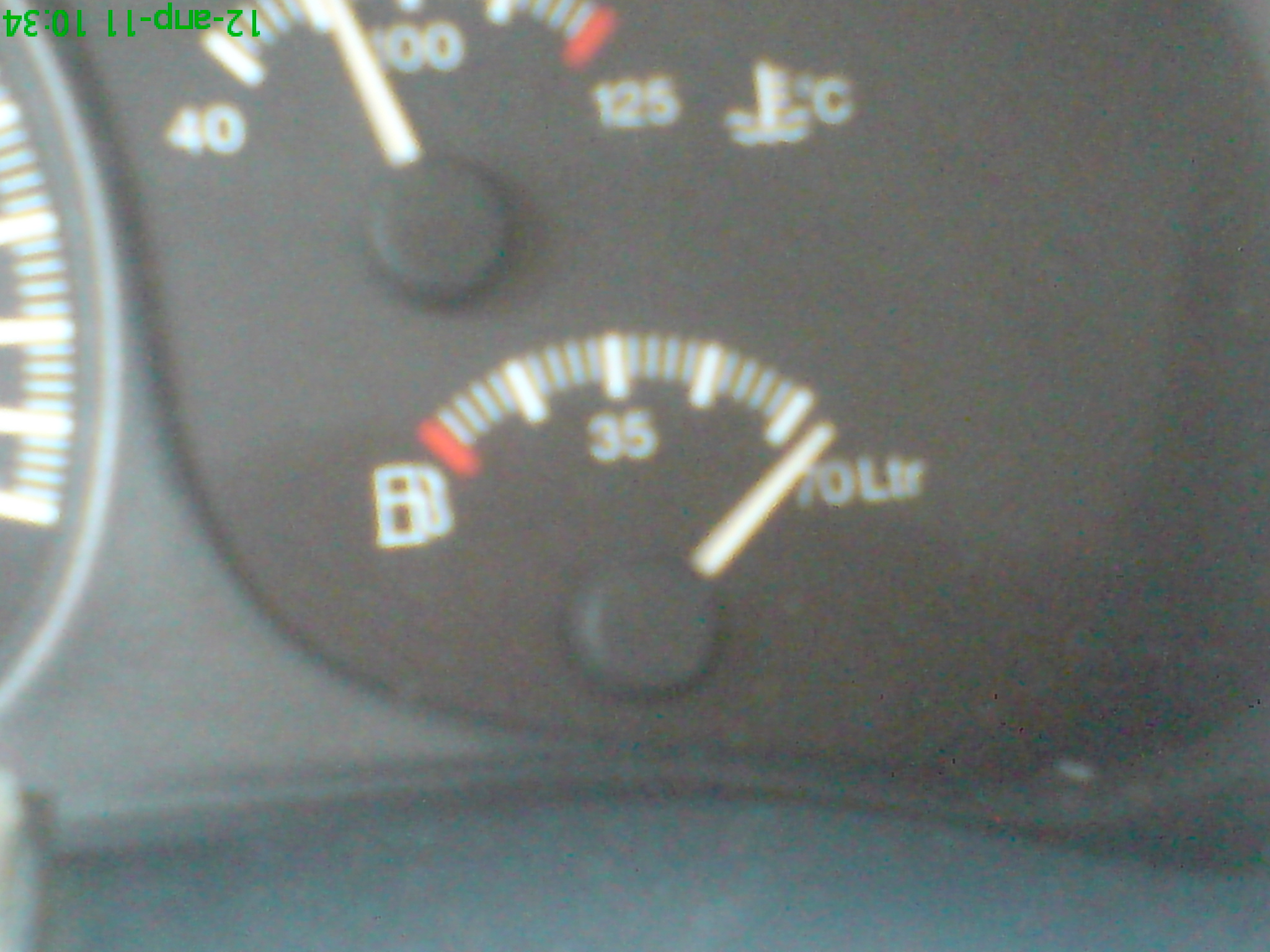

Цитата(Борис большой @ 13.4.2011, 17:05) Просмотр сообщения
[attachmentid=70384]
это до включения зажигания
[attachmentid=70385]
это после включения зажигания
Сообщение отредактировал Борис большой: 13 Апрель 2011 - 16:08
#62 Серёга-мэн
Серёга-мэн
  • Cообщений: 2 614
Отправлено 13 Апрель 2011 - 17:15
Борь это у тебя бак раздуло. rolleyes.gif rolleyes.gif rolleyes.gif А если без шуток то помоему мандец прибору!

Серёг, у меня тоже такое бывает, но очень редко. В основном стрелка падает на "О".
серёг дак это прибор или датчик ?у нас есть или нету в баке лючок сверху?
Не у меня так заваливается только датчик температуры.
А здесь попробуй снять бак и посмотреть реостат. Приборку разобрать дело нехитрое, но там без паяльника явно не обойдешься, а то и заменой at.gif
Я конечно не электрик- но реостат в зависимости от положения бегунка выдаёт определённое напряжение на приборку. Как грится выше ж..ы не прыгнешь (больше порогового напряжения положенного реостату оттуда не выдет! Полный бак это крайнее положение бегунка. ) Делаем выводы - переодически тупит прибор, или как в этом случае ему at.gif !
Я почему то уверен, что на втором фото стрелка ушла вправо из-за короткого замыкания. Или в проводке или в самом баке.
С датчиком темпиратуры такая же байда: лёг вправо - короткое, лёг влево - нет контакта.
Сообщение отредактировал ПЕТРОВИЧ: 13 Апрель 2011 - 21:03
Когда у меня замкнуло - все стрелки на приборке в крайнее правое положение прыгнули. excl.gif
А может наоборот ? Вправо - нет контакта , влево - короткое .
Когда нет контакта на датчике температуры , то стрелка в крайнем правом положении . as.gif
Когда аккум снимаешь у тебя тоже в крайнем правом?
эта беда случилась после замены газовых балонов стояли голландские там показывало и газ и бензин поменяли балоны на италию там нет дачика уровня газа и случилась такая байда
Я имел ввиду вот что . Если нет контакта на датчике температуры ( однополюсном ) , то при включении зажигания стрелка падает вправо ( зашкаливает ) , хотя перед включением зажигания , она находится на ноле . Эту инфу я писал ПЕТРОВИЧУ , и это про температурный датчик , хотя здесь речь идёт о датчике топлива .
А вот , что касается вопроса Борис большой , то я думаю , что надо последовательно проверять проводку и разъёмы ( Х14.4 , Х56 , Х1 , Х30.1 ) , а уж потом смотреть приборку с электронным узлом топливного датчика . Вот всё , что могу сказать . Да ! Это мытарное дело и порой неблагородное , т.к. , по закону подлости , неисправность обнаружиться в самом конце проверки . А проведённого времени , в пустых хлопотах - жалко. as.gif as.gif as.gif

как вариант можно попробовать приборку в сборе переставить на другую синтру, проверить что будет, и на оборот... rolleyes.gif

Цитата(Борис большой @ 15.4.2011, 18:36) Просмотр сообщения
петрович дачик температуры работает нормально и остальное всё нормально но дачик топлива ничего же не трогали только поменяли балоны может это свернуло газовые мозги
При переходе на газовое оборудование , к датчику топлива ничего не подключают , он показывает только объём бензина . Резистор , находящийся в топливном баке , и с которого снимаются показания и после обрабатывается электронной схемой , которая находится на приборной панели - никакого отношения к газу не имеет . На газ должна стоять отдельная стрелочная или цифровая шкала .
Изображение И В ДОПОЛНЕНИЕ : Изображение
Зашкаливание любого стрелочного индикатора - завышенный импульс , подаваемый на прибор , или завышенное напряжение на нём , а это может быть и замыкание с какой-нибудь цепью .

Мое мнение как пострадавшего от такой же фигни: Все просто обрыв цепи - зашкал, возможно стерлись поводки датчика, при малом сопротивлении (кз) включается индикатор пустого бака.
Датчик бака бензина никак не связан с газом, за исключением очень мудрого способа с коммутацией сигнала:
Наш датчик если мне память не изменяет около 100 ОМ,
На газовых датчиках есть стандарт 90 ОМ, т.е. реально через реле при переключении с газа на бензин коммутировать соответстующий провод на указатель уровня топлива на приборке smile.gif
