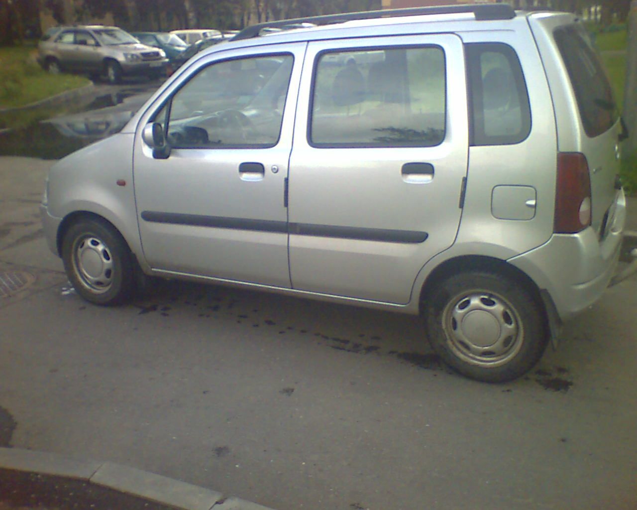

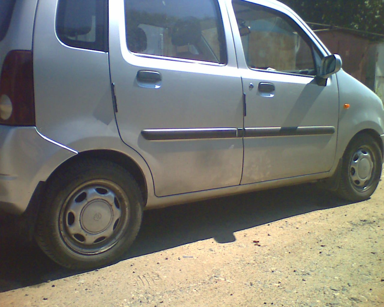

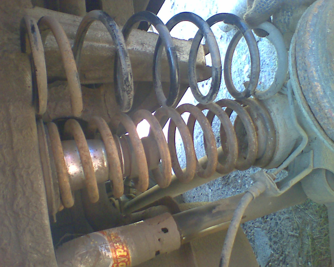

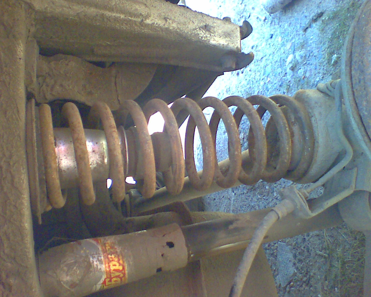

Всем привет, хочу поделиться своим открытием.
короче вместо оригинальных установил пружины от 30-ого зэпора (вернее по 10 витков от пружины)
так по приколу в гараже перебирвли тормозные колодки и заметили что пружины одного диаметра.
Он уже были обрезаны для жигулей и просто валялись в гараже. Установили с лёхкостью без всяких хитрых приспособ. Фотосесию прилагаю. У родных всего 7 витков а сдесь 10 а машина приподнялась и стала помягче мне даже больше понравилась чем оригинальные. Причём у меня стоит резина 175\65\14.
Вообщем смотрите сами.
[attachmentid=36813][attachmentid=36812][attachmentid=36811][attachmentid=36810]
[attachmentid=36809][attachmentid=36808]

Судя по фотографиям задняя подвеска у вас сплошной "колхоз". Пружины от Запора (кстати на Оке пружинах - 8 витков), амортизаторы х.з. какие, я даже таких не видел, колёсные диски от Тойоты. Резина: 175/65/14 на кочках не чиркает? Будем рады ознакомиться если покажите фотки амортизаторов и данных колёсных дисков.
