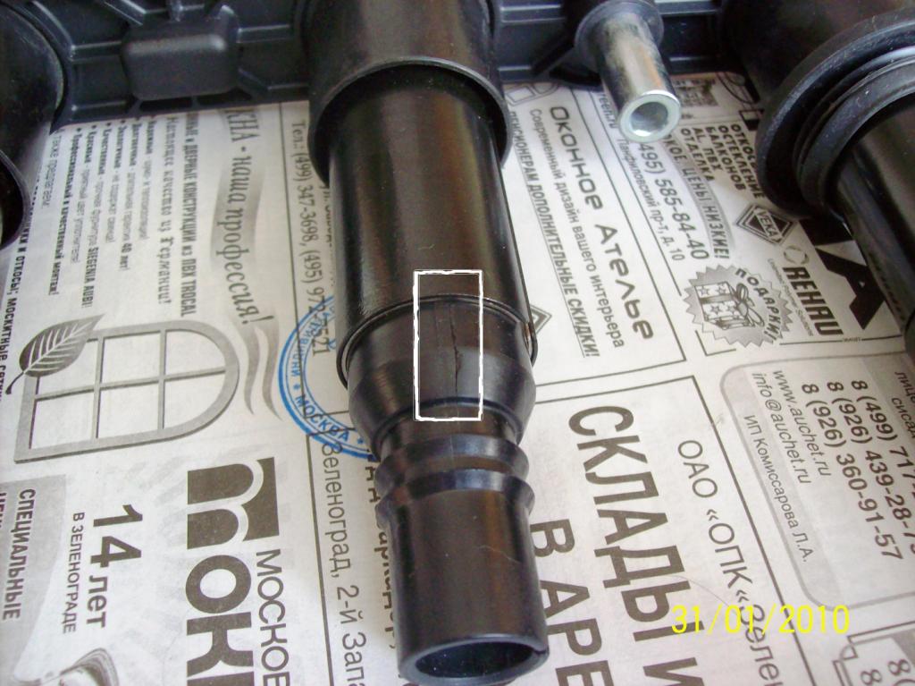

Рассмотрел "сгоревшую" катушку. Трещина. Получается элементарный брак. На форуме Хонда клуба ребята реанимировали пробои в катушках. Обматывали лентой "Удав", заливали селиконовым герметиком. Хочу тоже попробовать, чем черт не шутит.
[attachmentid=47070]

Попробуйте- чем черт не шутит. Только на мой взгляд, дефект "трещина" появился от местного перегрева. Двигатель ведь не мог так прожарить- значит это изнутри катушка перегрелась и соотвественно "спеклась". Хотя конечно вполне могло быть некачественное литье корпуса. Тут надо по косвенным признакам определяться- из за трещины первоначально должны были быть "перебои" в зажигании цилиндра. А при "спекании" катушки- сразу полный отказ
