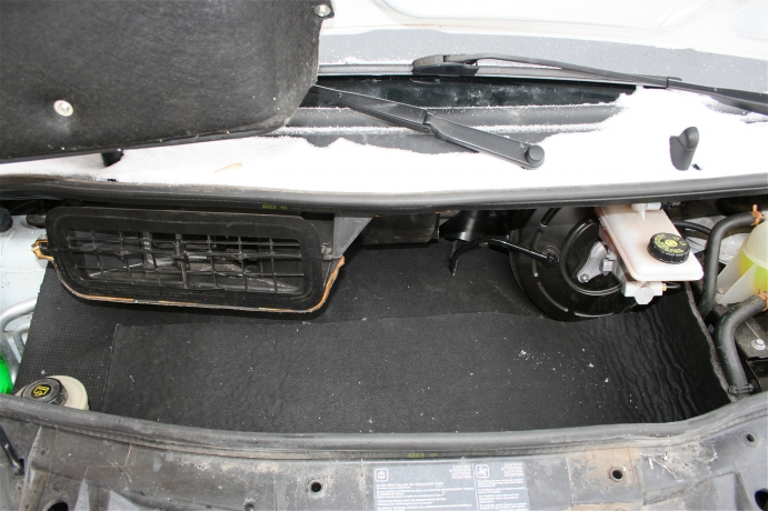

я взял кусочек утеплителя от STP размером 0.6х0.9 и еще полоску и положил его на мотор сверху, что бы не попало на коллектор выпускной и под ремни.....
т.е. у меня сейчас торчит только бачок ГУРа...все отстальное закрыто, и сверху еще армейское одеяло..
по городу прогревается до 101 градуса , опять спасибо мультитрониксу, можно точно посмотреть
А не трудно фото этого сделать. Очень интересно. Но я так понял такая теплоизоляция подходит только для города (пробок). А для езды по трассе такое утепление не подойдет?!Ведь даже с защитой картера много дырок снизу , плюс спреди (радиатор и бампер). Закрываешь ли дыры с переди?
[attachmentid=44962]
меньше остывает двигатель..
не закрывал, радиатор и так холодный...
А раз такая приблуда есть (мультитроникс), то может знаешь сколько бензинки ест при разогреве (с холодного)? При -20С и , например 15 минутах разогрева - до 60С?
сегодня утром, за бортом -10, ОЖ -13... прогрев до 50 градусов ОЖ 6 минут, расход 0.1 литр ( расход в час при запуске 2.1 литр в час при 50 град 1.1 литр)
прогрев до 60 градусов ОЖ - 10 минут, 0.2 литра (расход в час 1 литр)
Я так понял, чтобы меньше двигатель остывал когда авто стоит , в движении это почти бесполезно (особенно на тарассе) или эффект есть?
сегодня для интереса засек динамику прогрева двигателя. получилось вот, что: За бортом -16С через 5 мин. работы 40С (авт. перекл. на газ), через 10мин. 60С , через 13 мин 80С. Всего прогрев до 80С занял 13 минут (бензин) bf.gif . Никаких дополнительных (утепляющих) приспособлений.
только кажется, что она у меня бензина берет больше на разогрев, но это только кажется!... Все же приобрету приборчик как у тебя - с ним интересней bf.gif ! А он заряд аккумулятора показывает и рабочий вольтаж?
он меньше и остывает в движении...
